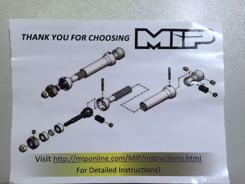

    Forse ho capito il perchè:
    sono due solo i tubetti (ovvero 4) perchè si possono usare anche come CVD per i bracci anteriori.
    Questo è il foglietto che c'è dentro, ma sul sito non ne parla.... Boh...
    Sul sito c'è questo ma non parla dei CVD anteriori.

    effettivamente sul tuo foglietto sono disegnati i fuselli delle ruote coi loro esagoni trascinatori..
    pensa che in molti stanno inventandosi modifiche varie per i semiassi anteriori, max compreso che pare non reggano sollecitazioni da gara.
    magari tu hai il pezzo che tutti desiderano.
    prova a fargli vedere il foglietto.

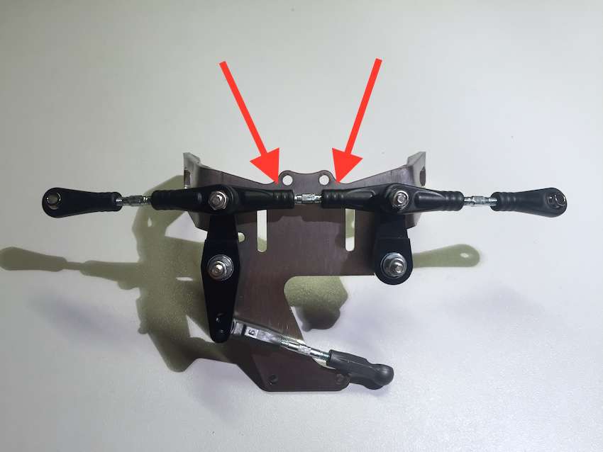

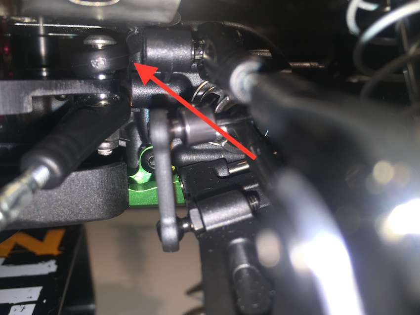

    Nienta da fare: ci sono problemi con il supporto per gli ammortizzatori.
    Il primo problemone è che le manelle del rivio dello sterzo toccano il gruppo del ponte anteriore e quindi sforza il suo normale scorrimento destra/sinistra, anche se di poco.

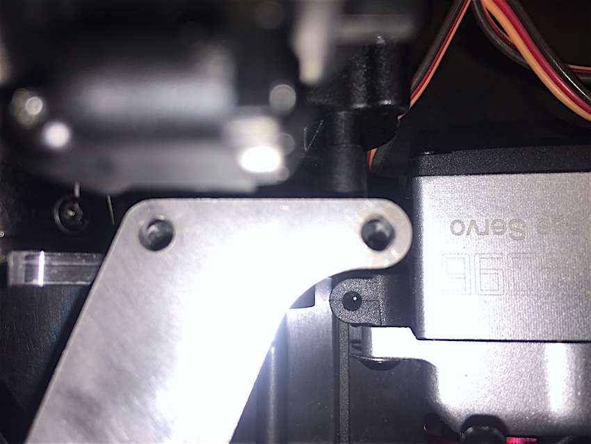

    Secondo problema, più risolvibile del primo, è che i fori non sono perfetti. Se fisso l'anteriore per bene, i fori posteriori sono disassati....
    Potrei "asolarli" ma come si evince dalla foto rimarrebbe ben poco materiale del supporto.
    Domani gli mando le foto e vediamo il dafarsi.

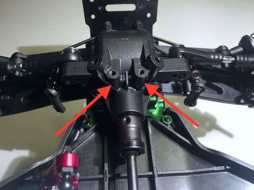

    L'unico mio dubbio è il senso di installazione del MIP: @Fra84 e [MENTION=26542](marzo)[/MENTION] è giusto così o lo devo invertire?
    Io ho pensato di metterlo così in modo tale che il gradino dove si uniscono i tubetti non sia di intralcio al senso di marcia qualora sfregasse sotto....

    Di solito si mette la femmina lato ponte ma è abbastanza indifferente..

    per la prima foto (con la freccina rossa) non riesco a suggerirti nulla perchè vedo una zona troppo ristretta, che non mi permette di valutare cosa siano i vari componenti là attorno) (magari basta spessorare o spostare qualcosa, o girare una manella, ma così non riesco a capire..
    per la seconda foto, potresti asolare pochissimo tutti i fori, e imboccare tutte le viti contemporaneamente, e poi stringerle gradualmente .
    per l'albero di trasmissione in teoria potresti montarlo in entrambi i sensi.
    alcuni valutano e mettono la parte più pesante dietro, se questa risulta più bassa di quella davanti, per abbassare il baricentro.
    alti la mettono davanti per spostare il peso in avanti.
    oppure si guarda la forma e lo si monta in modo che rimangano esposte le parti meno irregolari, in modo da agevolare eventuali scorrimenti sulle rocce senza avere punti dove si potrebbe incastrare
    altri considerano anche il fatto che eventuale acqua potrebbe entrare nella parte scorrevole, e montano l'albero in modo che essendo inclinato ,l'acqua possa uscire ma non entrare nella parte telescopica
    (perchè l'acqua spesso è fangosa, e eventuali residui che potrebbero penetrare nel giunto scorrevole ne comrometterebbero lo scorrimento e la durata)
    altri lo montano in modo che la parte scorrevole zigrinata sia meno esposta, lasciando invece più esposta la parte maschio, che all'esterno è liscia, sia per non rovinare la parte zigrinata che per agevolare la rotazione in caso di interferenza con le rocce
    ma si tratta in ogni caso di sottigliezze.(comunque buone da considerare però)
    in teoria lo puoi montare in entrambi i versi, ma se puoi scegliere fallo.

    In teoria lo avevo già installato, come da foto precendenti, ma sforzando parecchio.
    Se avvito le viti tenendo il supporto ammo attaccato alle teste delle viti, si riesce a farlo andare fino in fondo. Però sforza parecchio e si vede proprio che il gruppo del ponte anterore (attaccato con le 4 viti da sotto) si piega verso il basso.
    Ho il terrore che ceda da qualche parte.
    Ad asolare i fori ci avevo pensato. Un po' lo farò sicuramente.
    Le manelle toccano rispettivamente e precisamente dove puntano le frecce: potrei cartavetrarle un po' da quel lato ma non vorrei che si indeblissero.
    Cartavetrerei anche la parte del gruppo centrale del ponte anteriore nella zona delle frecce.

    Le manelle toccano dove hanno i cerchiolini di nervatura puoi provare a eliminarli da un lato, con una lima o moletta.
    A vederle così direi che materiale ce n'è.

    Infatti è proprio questo che mi preoccupa: l'unica soluzione credo sia asolare un pochino tutti e 4 i fori in modo da farlo alloggiare agiatamente.
    Non credo che sia un problema del prodotto, bensì il fatto che le parti stampate in plastica del Twin Hammers non siano tutte perfettamente uguali. Ho scritto anche sul Trial Attck ed Aletruck dice di avere lo stesso problema ma che pur sforzando non gli crea nessun problema.
    Sì credo anch'io: sono sufficienti mezzo millimetro perchè sfiora solo con i cerchiolini

    io asolerei leggermente i fori nell'alluminio, sino a che la plastica non sforzi più quando avviti tutto.
    per le manelle che toccano, probabilmente chi monta quel supporto utilizza menelle col gambo più fine, o meno nerboruto, e magari sfiorano senza tocccare.
    una limatina credo che puoi dargliela, ma solo alle manelle (non alla cassa mi raccomando)

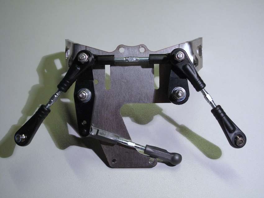

    Problema manelle rinvio di sterzo: RISOLTO! :multi:
    Ho utilizzato le manelle avanzate dagli ammortizzatori anteriori stock non usati: sono più corte e più snelle.
    Provato e non toccano minimamente ;) /emoticons/wink@2x.png 2x" width="20" height="20">

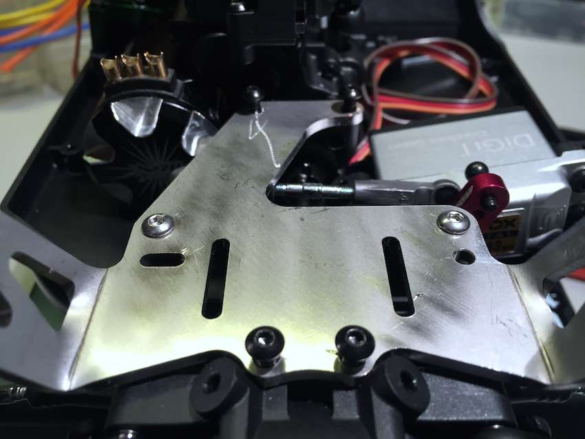

    Ora voglio provare ad asolare un po' i fori per non far sforzare: ho provato con una lima a mano ma essendo acciaio durissimo, non si lima niente.
    Devo provare con una fresettina e il Dremel :wink:

    Risolto anche problema fori: asolati leggermente tutti e quattro ed ora il supporto si adagia perfettamente nella sua sede senza alcun sforzo per le viti! :multi:
