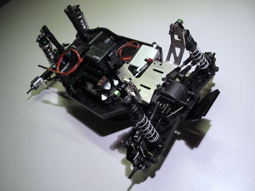

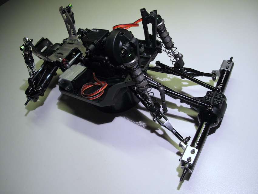

    Ci siamo quasi..... :D /emoticons/biggrin@2x.png 2x" width="20" height="20">

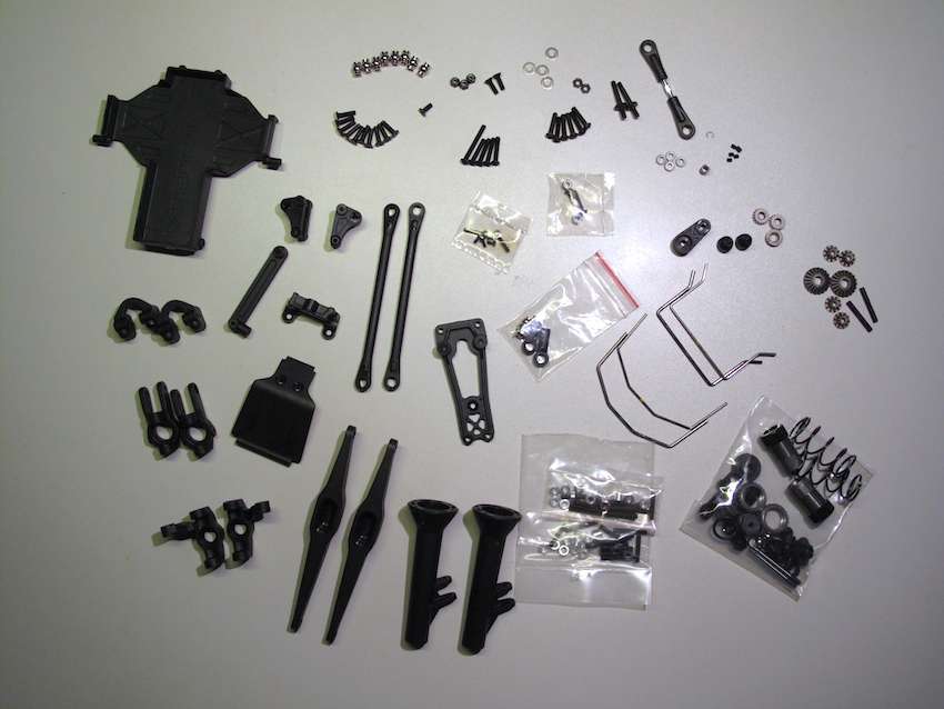

    ...e questi i pezzi avanzati: Quasi ne viene fuori un altro! ^_^ /emoticons/happy@2x.png 2x" width="20" height="20">

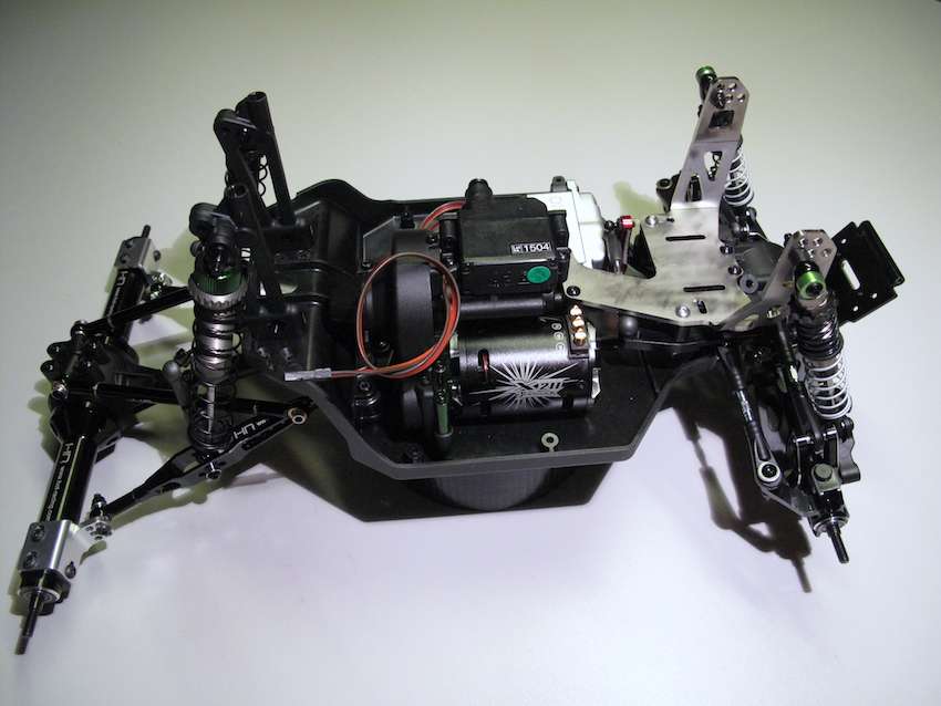

    in verde..
  9. (marzo)
    20.852
    4.195
    20 Marzo 2010
    1.763.613.961
    bmw E87 ex bmw E46
    oohhh
    ora finalmente ho capito il perchè della forma asimmetrica della piastra per gli ammortizzatori anteriori
    mi chiedevo come mai fosse conformata a quel modo, ma ora vedendola montata mi è tutto più chiaro.
    tra l'altro noto che funge anche da barra di rinforzo superiore, rinforzando il collegamento dell'avantreno alla vasca del telaio, evitando flessioni varie

    Sì lo rende bello massiccio, hai detto bene!
    Mi hanno consigliato di togliere la barra antitorsione anteriore: confermi anche tu che è meglio non metterla?
    (io l'ho messa perchè compresa nel kit - nell'RTR sono optionals da prendere a parte e ho visto che la mettono solo al posteriore).

    L'anti torsione limita i movimenti veloci di twist e rende l'assetto più piatto..
    Dietro è praticamente d'obbligo, davanti può dar fastidio, ti direi di provare con e senza poi valuti tu come ti trovi meglio a guidarla :wink:

    le barre antirollio sono una delicata questione di equilibrio
    sulle auto stradali vengono sfruttate per motivi differenti rispetto al fuoristrada.
    in fuoristrada la maggiore differenza si ha appunto nella limitazione del twist
    concordo che la prova pratica è la migliore
    (basta scollegare una manella per fare come se la barra non ci fosse, quindi proverei il veicolo su un percorso misto, con determinati tipi di ostacolo.
    Poi riproverei il veicolo scollegando solo la barra anteriore, poi solo la posteriore, e poi entrambe, per potermi rendere conto delle differenze effettuando i medesimi passaggi sul percorso)

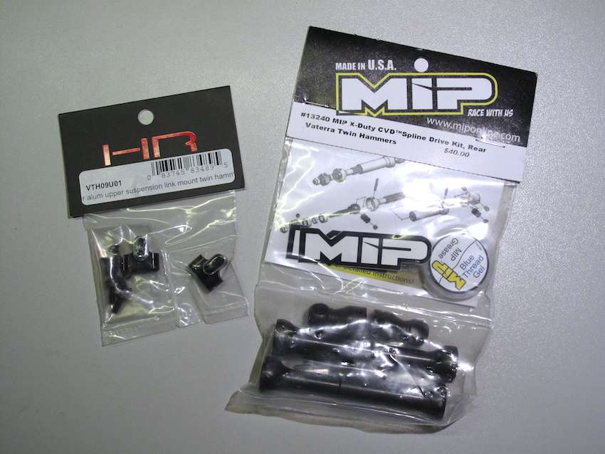

    Un altro interessante ed efficace Upgrade! :multi:
    Invece quello HR è una parte mancante dell'ultima fornitura ;) /emoticons/wink@2x.png 2x" width="20" height="20">
