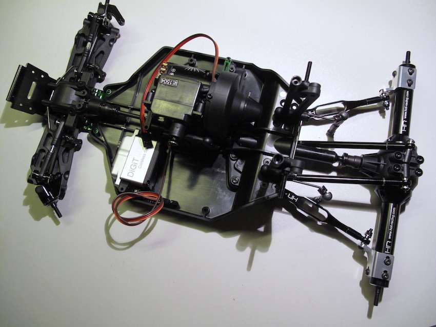

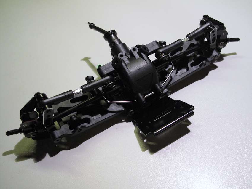

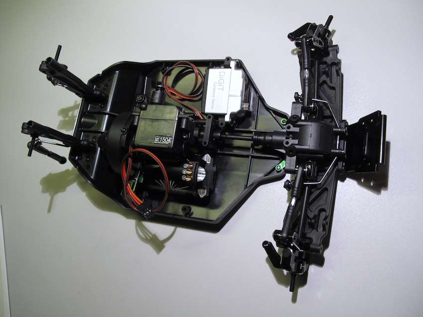

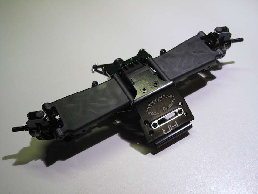

    Seppur a rilento (non solo a causa mia), i lavori procedono: il Martello sta prendendo sempre più forma! :multi:
    Sono molto contento, nonostante le problematiche varie, perchè è come se lo stessi "creando" io con tutta la precisione e la cura dei dettagli, che è il mio must.

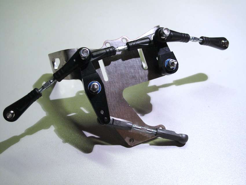

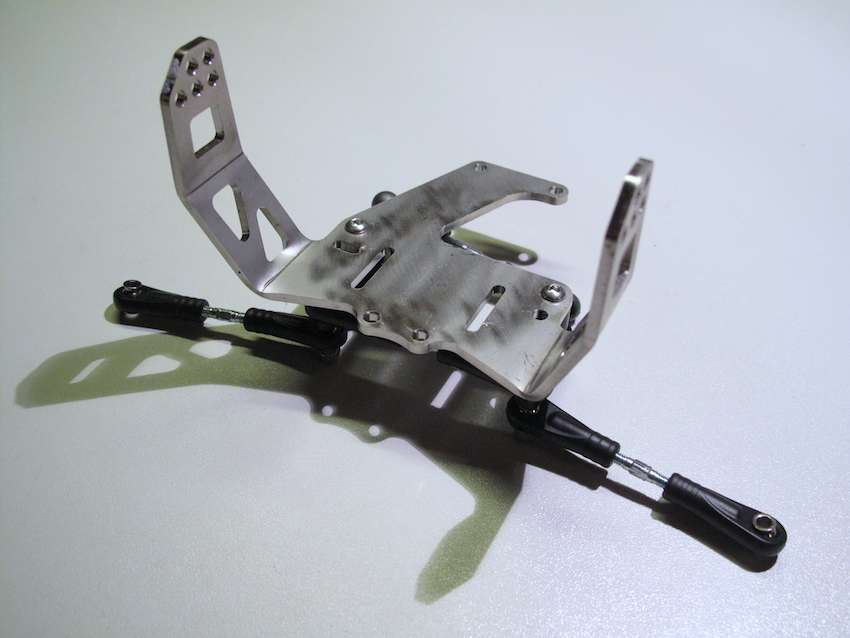

    Il sistema per gli ammo anteriori in verticale mi ha portato via mezza giornata perchè non capivo minimamente come dovesse essere montato, quali parti stock andavano eliminate, come dovevano integrate alcune parti, ecc. ecc. [​IMG]
    Ho tempestato di domande e foto il buon Maxbonv che mi ha seguito fino a farmi capire come operare, facendomi finalmente riuscire nell'impresa. [​IMG]
    Un'altra problematica che mi ha portato via più di un'ora è stata l'installazione del pignone nuovo. Essendo un pignone "pessimo" il grano si è spanato solo a guardarlo e quindi ci ho messo una vita per rimuoverlo mentre facevo la taratura con la corona. Se avessi avuto tra le mani Andrea me lo sarei mangiato a pezzettini! [​IMG]
    Mi procurerò un pignone di migliore fattura rendendo questo schifo.

    i grani fanno impazzire anche me (quando posso li sostituisco sempre con viti , ma sul motore provocherebbero troppe vibrazioni,perchè non equilibrate)
    ottima scelta di montare già tutte le componenti sin d'ora, Ale.

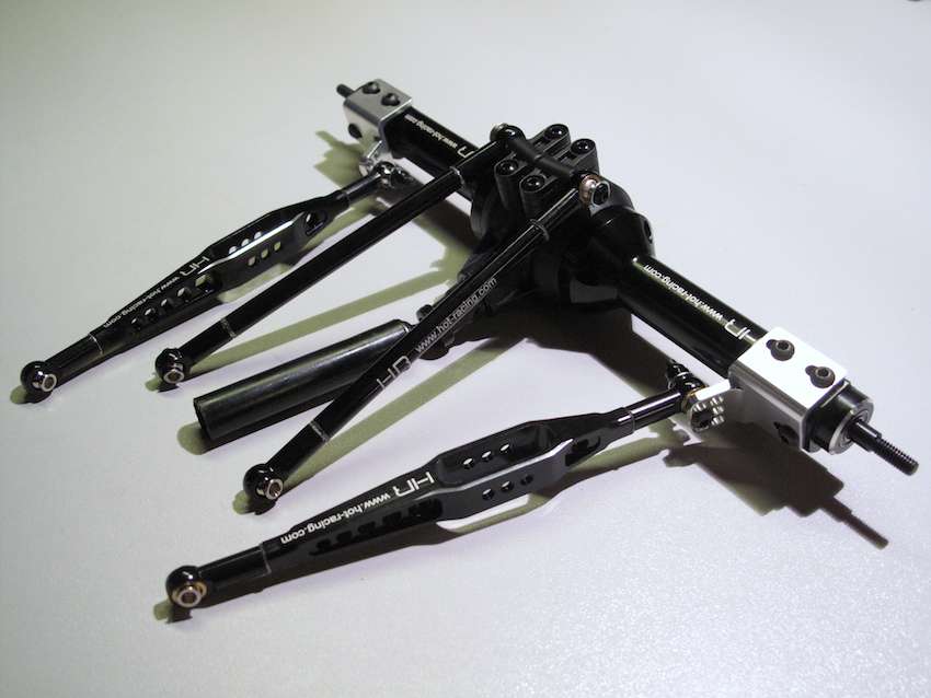

    (il ponte posteriore è da sbavo. Bellissimi i supporti link inferiori regolabili, e anche il resto)
    resto collegato

    A me non mi fanno impazzire invece: sono parecchio pratico in quanto nelle armi e nei loro accessori sono sempre stato abituato a trovarmeli.
    Se i grani sono buoni, sono indistruttibili: se però, come questo, sono fatti con i piedi, la chiave a brugola lo spana subito.
    Grazie per l'apprezzamento! :redface:
    Sì, ho voluto montare subito tutto quello che potevo in modo tale da non doverlo rifare e per iniziare ad usarlo già "full optionals" per aver modo di imparare a settarlo subito con componenti top.
    Hai proprio ragione, quelle parti che compongono il ponte (i tubi -> il centro è rimasto l'originale in plastica) è veramente da sbavo. Ha mille mila possibilità di regolazione così come i links superiori ed inferiori che hanno in dotazione una miriade di spessori diversi per trovare il setup ottimale.
    Non vedo l'ora di provarlo: mancano ncora dei pezzi che mi arriveranno settimana prossima.

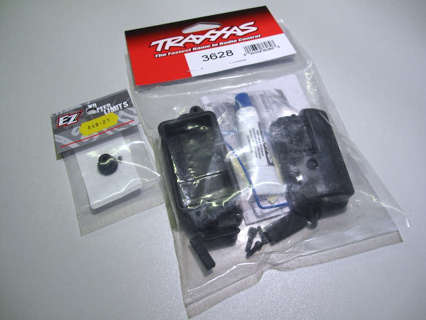

    Questi i piccoli acquisti di oggi: pignone nuovo e scatolina waterproof per elettronica by Traxxas ;) /emoticons/wink@2x.png 2x" width="20" height="20">

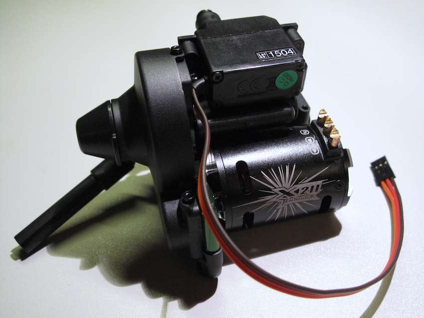

    Avanzamento lavori:
