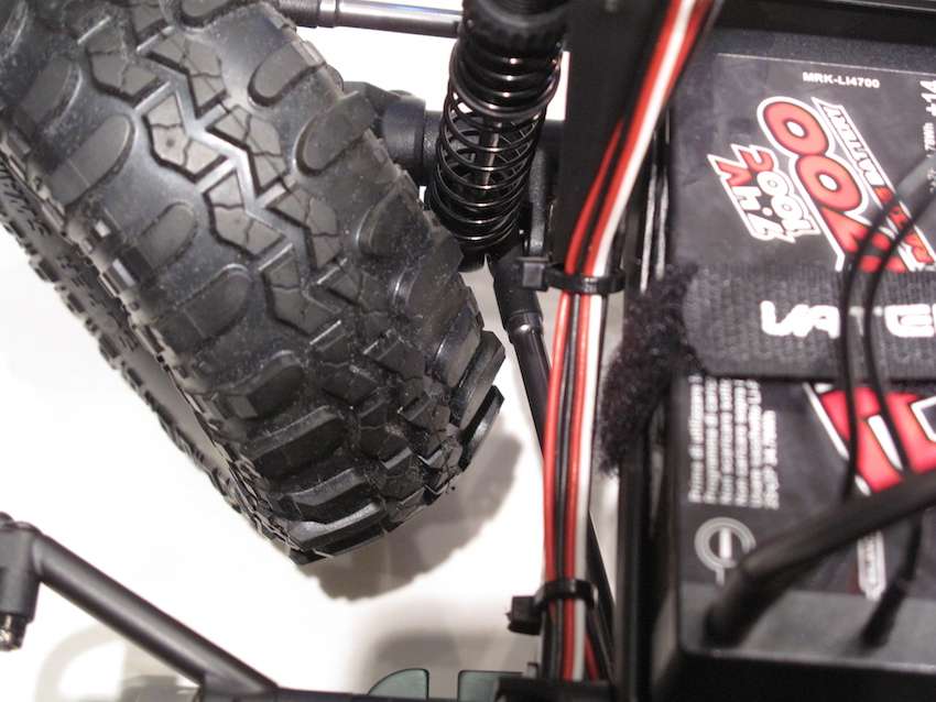

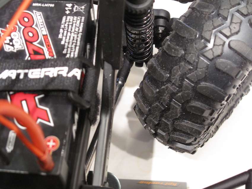

    Altra cosa negativa che ho constatato è che lo sterzo non funziona in modo simmetrico: da una parte sterza di più...
    @Fra84 e @(marzo) cosa può essere? Che problema c'è? Come posso risolverlo?
    Guradando le foto in prossimità dell braccetto in metallo si vede che da una parte la ruota è più vicina ad esso...
    Inoltre, con il pistolino della radio messo perfettamente in mezzo, le ruote risultano sterzate verso sinistra: occorre quindi regolarlo di conseguenza.
    Perchè si comporta così?:-k

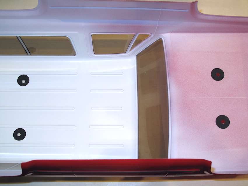

    Ho poi posizionato dei gommini adesivi sottilissimi in prossimità dei fori della carrozzeria in modo tale da non rovinare la verniciatura con lo sfregamento delle colonnine sulla stessa ;) /emoticons/wink@2x.png 2x" width="20" height="20">

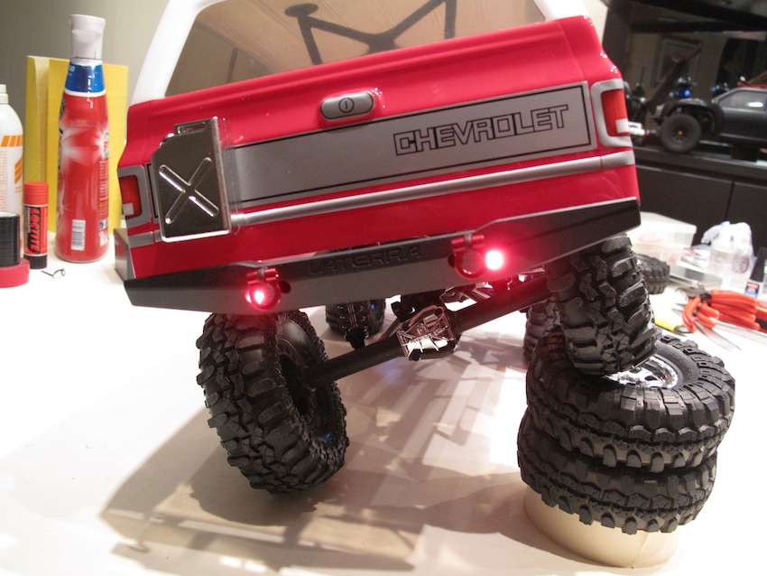

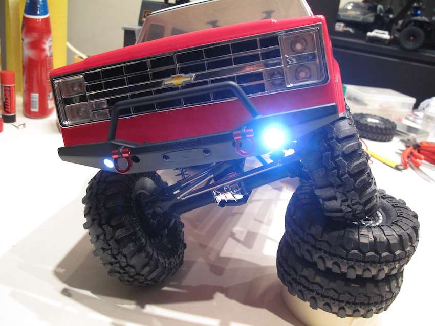

    Ecco il risultato finale del lavoro di oggi: tuttosommato a me piace un sacco! :sbav:
    Vista frontale
    ....e del posteriore. :D /emoticons/biggrin@2x.png 2x" width="20" height="20">

    nel blitz lo sterzo rimane perfettamente dritto col trim al centro perchè i leveraggi di sterzo sono speculari. e regolabili
    sull'ascender il servo sul telaio è posto da un lato, e questo rende meno probabile l'evenienza casuale che quando il servo sia a metà corsa le ruote siamo dritte.
    la squadretta è infatti innesstata su un millerighe, il quale ha possibilità di spostamento di alcuni gradi alla volta.
    risulta quindi impossibile regolarle la squadretta al centro quando il servo è al suo punto di centro, se non per un evento casuale.
    normalmente il tirante che parte dalla squadretta del servo e che va alla ruota è regolabile proprio per questo motivo.
    Per fare in modo che quando il servo è a metà corsa, noi poassiamo centrare le ruote anche se la squadretta del servo non sia perfettamente a 90° col servo.
    ma in alcuni modelli, tale tirante di sterzo è già a misura, e bisogna quindi intervenire col trim sulla radio, in modo da spostare un pò il punto in cui rilasciando il volantino avremo le ruote dritte.
    quel trim sulla radio serve proprio a quello:
    a regolare di fino dopo aver regolato la tiranteria, o qualora la tiranteria non permetta di raggiungere la poszione di ruote dritte quando il servo è a metà corsa.
    nel tuo caso, mi sembra che il tirante non sia una barra filettata, ma una barra "ringrossata" in corrispondenza delle "manelle", coi "ringrossamenti" che fanno da battuta,per irrobustire il collegamento tra la barra e la plastica della manella quindi non credo che si possa svitare-avvitare per regolarla.
    credo altresi che sia prevista quella particolare lunghezza, e che debba rimanere fissa.
    se è così, conviene agire sul trim della radio.
    ma sono operazioni normali.
    le radio con memorie sono fatte per quello..
    ogni modello generalmente ha bisogno di queste regolazioni (centratura sterzo, ecc)
    senza memorie, ogni volta che cambi modello dovresti ri-regolare i vari trim.
    mentre con le memorie, selezioni il modello che userai e la radio si riporta alle regolazioni che avevi settato per quel modello, senza dover regolare i trim ogni volta che cambi modello.
    spero di essere risucito a spiegare, perchè rileggendo noto che non sono stato chiarissimo..

    allora FORSE non ho capito bene io.
    che lo sterzo nel suo complesso curvi più da un lato che dall'altro e che quindi per fare stare le ruote dritte lasciando il volante si debba intervenire sul trim della radio è una cosa
    (e la spiegazione precedente riguarda cio')
    se invece a sterzo tutto curvato notiamo che una ruota ha un angolazione maggiore dell'altra riguarda l'angolo di ackerman.
    io credevo di aver capito che sniper lamentasse il fatto che a volante fermo le ruorte non fossero dritte, e che curvando da un lato curvassero entrambi maggiormente che dal lato opposto
    (la spiegazione riguardava questa opportunità)
    l'angolo di ackerman è un altra cosa, ma aspetterei ad analizzarla.
    prima volevo capire se avevo ben inteso il problema lamentato da sniper

    Tutti gli scaler da stock curvano più da una parte che dall'altra, è un po per via dell'angolo di ackermann, un po perchè la radio standard ti permette di impostare il centro e il fine corsa, ma quest'ultimo è identico da ambo i lati, quindi bisogna intervenire meccanicamente (posizione squadretta sterzo o geometria-lunghezza rinvii) per correggere. Con radio migliori si possono impostare finecorsa differenziati (es. 89% a sx, 110% a dx) per compensare questa differenza.
    Nell'immediato usalo così che di sterzo ne hai già finchè mai.. se tu provassi ora un scx stock vedresti quanto l'ascender curva bene :wink:

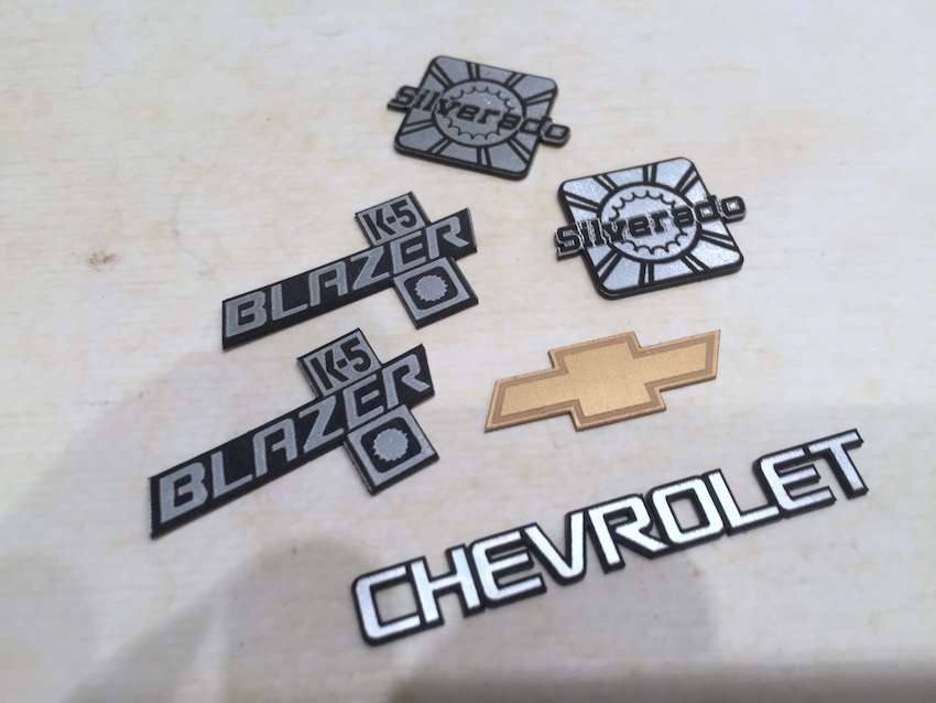

    Ora devo trovare un nastro adesivo grigio per riprodurre la fascia sul portellone posteriore perchè la scritta attualmente presente è stampata sull'adesivo stesso: domani vado in qualche negozio a cercarlo così posiziono tutto! :D /emoticons/biggrin@2x.png 2x" width="20" height="20">

    Figata i loghi, e anche le luci! Quando ci vediamo fammi memoria che ti porto una coppia di specchietti. Prossimo step io valuterei degli esagoni ruota un pelo più larghi, ne guadagna in estetica e anche tenuta.. i suoi standard credo siano da 4mm, devi vedere quanto filetto ti avanza una volta montati i cerchi e in base a quello si sceglie l'esagono più largo.

    La carrozzeria che tocca le ruote....
    Insopportabile.....
    Devo capire dai video come fanno ad eliminarlo....
    La carrozzeria è già al massimo dell'altezza con le sue colonnine....

    ah, ho capito.
    non ci sono molte soluzioni.
    di solito si sparafanga un pò, tagliando o modellando il parafango (sul lexan è difficile sagomarlo a caldo, quindi tagliano)
    la carrozzeria non la alzerei
    (anzi, io abbassarei un pò le sospensioni a dire il vero, lavorando sul set.up degli ammortizzatori)
    ma sono cose che vedrai dopo.
    prima devi provarlo bene, e identificarne i limiti.
    poi puoi provare nuove regolazioni e modifiche varie.
    ma ora le ruote sterzano in egual misura da entrambi i lati o no?

    fare ora modifiche senza averla provata nel suo habitat non ha senso, non apprezzeresti le modifiche e non avresti più un parametro di riferimento di com'era da stock.
    Per gli ammortizzatori anch'io la vedo un po altina, fosse mia abbasserei la scocca il più possibile e metterei gli ammo in semi o full droop, in pratica con solo la molla interna che frena l'estensione. In questo modo si ottiene un assetto basso in ordine di marcia, ma il twist rimane.
    Tanti si fermano davanti a questa modifica per paura di avere un angolo di dosso troppo ridotto, vero si rischia di rimanere più facilmente appesi sugli ostacoli, ma i vantaggi in altre situazioni son talmente tanti che la resa finale è nettamente migliore.
    Basta abituarsi a dar gas al momento giusto..
    Alla fine il limite vero sono i ponti, e tu con l'Ascender parti molto bene perchè hai le coppie coniche piccole.
