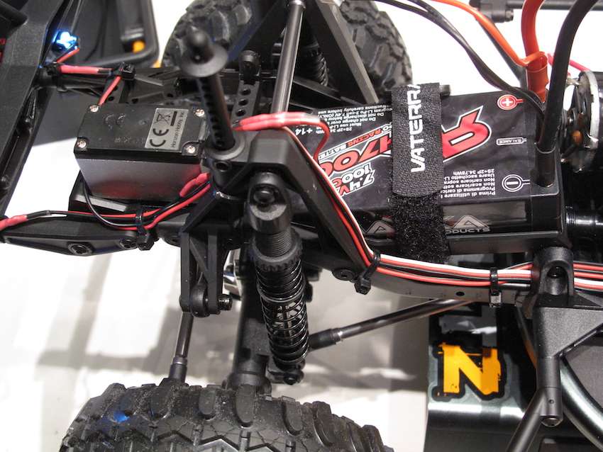

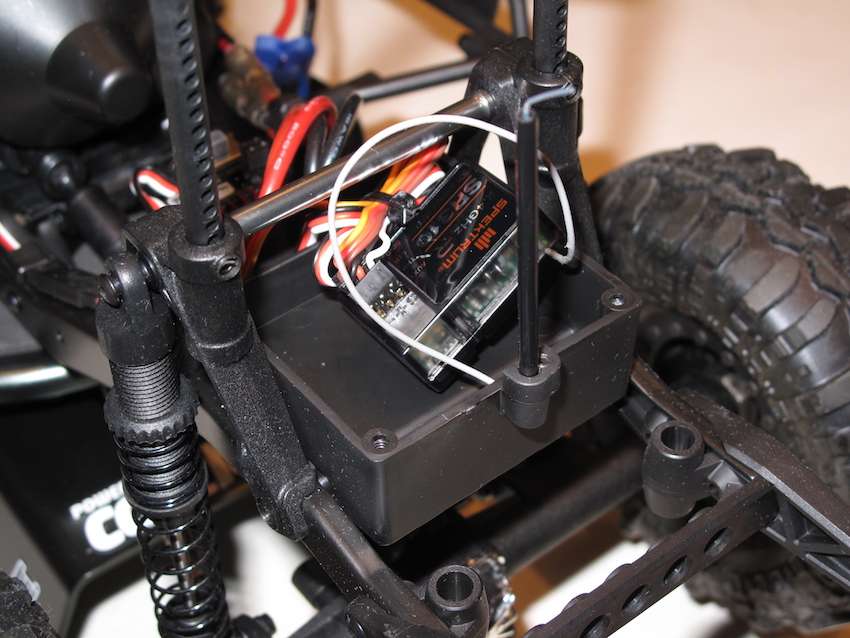

    Volendo montare un set di luci (non quello nuovo bello di cui ho postato la scatola) ho proceduto con l'apertura della scatoletta della ricevente trovandomi queste due soprese:
    - ricevente buttata dentro alla caxxo senza essere fissata
    - scatoletta praticamente aperta nel lato dove passano i fili
    Assurdo perchè non capisco come possano definirlo "waterproof"... Boh....
    E ad onor del vero, qualche giorno fa ho visto un video dove l'autore (russo, quindi incomprensibile) impermeabilizzava tale scatoletta (non so con che prodotti).
    Foto della ricevente "sbattuta dentro" alla caxxodicane.... :evil:
    Passaggio fili aperto.... :evil:

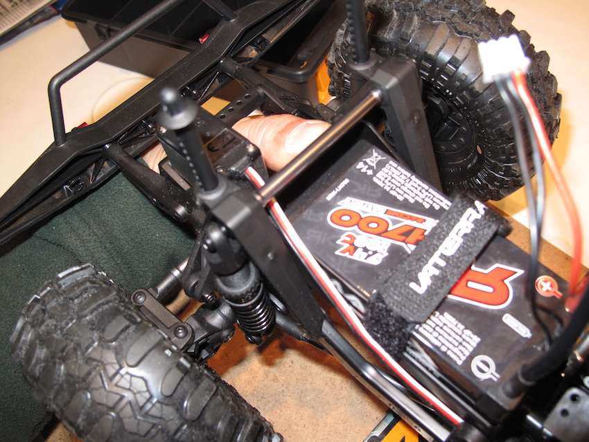

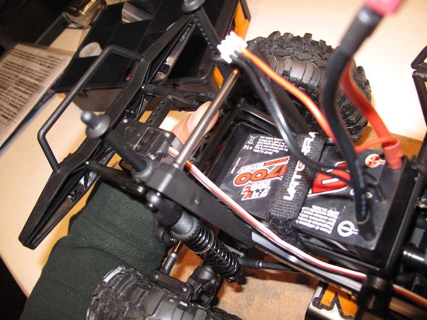

    Altra cosa che è stata fatta senza usare il cervello da chi ha assemblato il mezzo, è il passaggio del filo del servo: in pratica con la compressione dell'avantreno, essendo la batteria basculante, in massima compressione andava a tirare il filo impedendo la corsa completa...
    Foto in posizione di riposo (tutto normale)
    ...e così in massima compressione: si vede il filo tiratissimo....

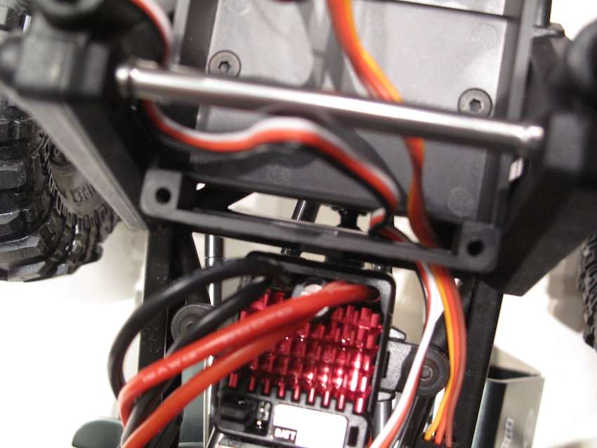

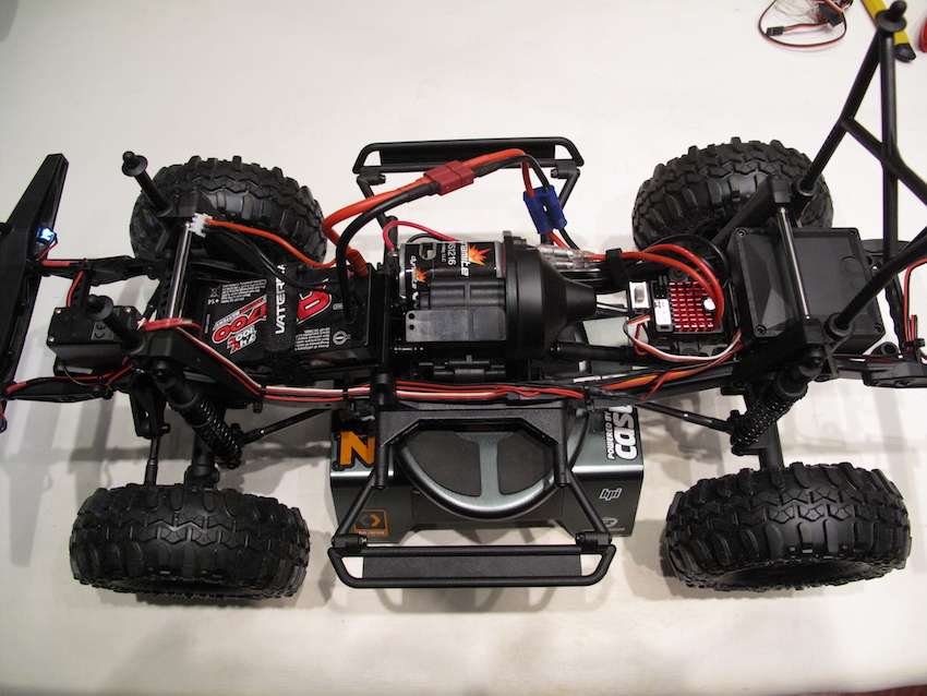

    Con l'occasione di installare i LED ho quindi staccato e smontato tutto rifacendo i passaggi in modo più intelligente:
    Vista globale
    Purtroppo il set di LED era corto e quindo ho provveduto a fare delle giunte con dell'altro filo, sacrificando una piccola prolunga (non trovo chi venda fili coasì piccoli la metro....)
    Questi LED li ho montati così perchè andando sul talaio nelle apposite sedi dei paraurti, non volevo avere fili volanti da staccare e riattaccare ogni volta che si toglie la carrozzeria. L'altro kit, quello nuovo, lo monterò invece sulla carrozzeria perchè tutti i LED andranno sulla stessa.
