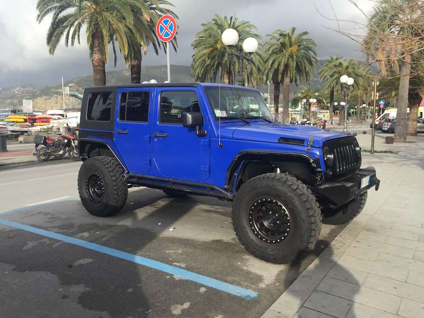

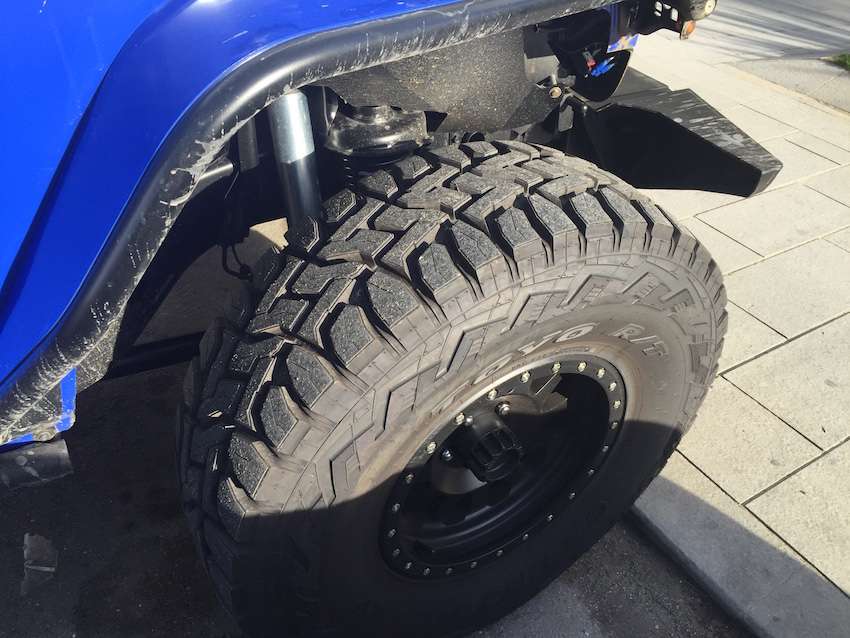

    Casualmente oggi ho visto questa.... :sbav:

    Bella, poche modifiche ma di buon gusto! Sarà omologata? Mistero.. purtroppo coi Jeep è un dramma.. le modifiche le trovi ovunque il più è che se becchi la pattuglia sbagliata sei rovinato.. ho avuto due wrangler tj.. e trovare il compromesso per renderle buone in offroad senza dare troppo nell'occhio su strada non è facile.

    Ce ne sono due qui: una è ancora più estrema!
    Se riesco a beccarla la fotografo ;) /emoticons/wink@2x.png 2x" width="20" height="20">
    Comunque credo che siano in regola perchè da queste parti le F.d.O. sono molto severe.

    spesso le co mprano e modificano all'estero e le immatricolano là.
    poi la portano in italia e la re-immatricolano con targa italiana.
    in questo modo, se rispetta alcune regole, le difficoltà burocratiche per l'omologazione dei vari pezzi vengono bypassate.
    è un pò come una bmw italiana, che non potresti usare con i cerchi da 19 perchè per metterli a libretto sarebbe una storia infinita (come omologare un prototipo)
    se invece la compri tedesca con i 19 già omologati, e la re-immatricoli con targa italiana , purchè le gomme non sporgano dai passaruota sei in regola

    Sì. Volendo si può anche demolire per esportazione e reimmatricolare poi, ma si resta senza macchina per un mesetto..
    Volevo farlo.. costava anche molto meno che non omologare a esemplare unico.
    Ma lasciare in mani ignote il mio gioiellino per così tanto non mi avrebbe fatto dormire la notte :cry:
    Altro problema con le Jeep è che è peggio che elaborare una Subaru.. ogni modifica ne tira altre, non finisci mai.
    Preventivi 5 mila euro per fare quattro lavoretti base, ne spendi il quadruplo ora che hai finito..
    Il mezzo perfetto per giocare bene in offroad senza svenarsi secondo me resta ancora il Samurai.. ho in cantiere infatti di restaurare il mio (son passati 13 anni, 2 motori e due scocche ma è ancora lì!!) e renderlo un semi-proto.. mi sa che questa primavera iniziano i lavori..
