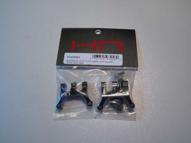

    Non poteva mancare anche un regalino per il Blazerone! :D /emoticons/biggrin@2x.png 2x" width="20" height="20">
    Truss in allumino per i 4 link della Hot Racing :cool:

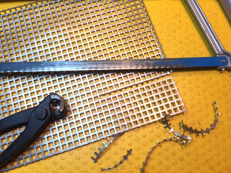

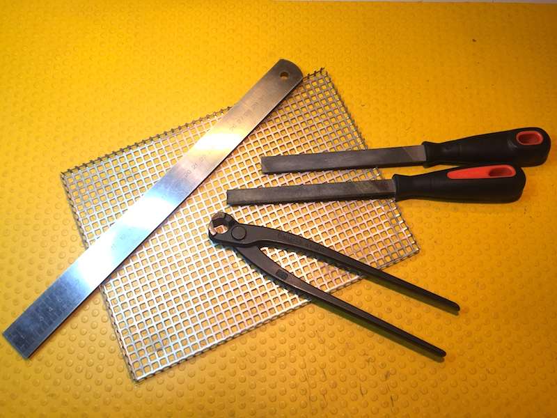

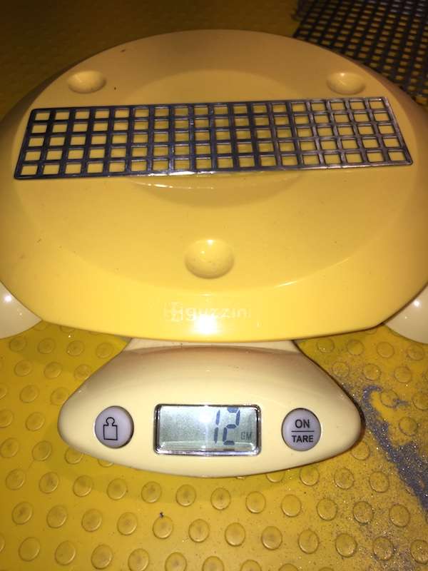

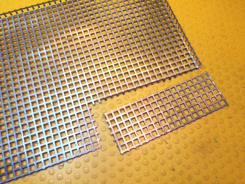

    Questa estate ho trovato tra le cianfrusaglie dello stabilimento balneare di un mio amico questa griglia in acciaio abbastanza spessa e solida. Era di un frigo dei gelati.
    Dopo averla pulita dalla poca ruggine con un acido, questa sera l'ho finalmente lavorata per realizzare le piastre sabbia.
    Ho usato una tenaglia per tagliare il bordo ripiegato, un seghetto per tagliare dove non riuscivo con la tenaglia e una lima fine per metallo oltre a della carta vetrata fine per la rifinitura.
    Ecco la prima di due :D /emoticons/biggrin@2x.png 2x" width="20" height="20">
    Rifinita e poi pesata: Grammi 12.
    Misura 136 mm X 38 mm.
    Domani faccio la seconda :D /emoticons/biggrin@2x.png 2x" width="20" height="20">

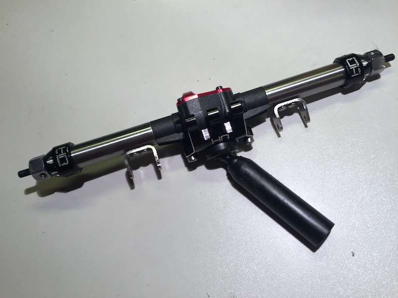

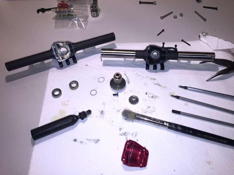

    Finalmente ho iniziato a montare i ponti nuovi TSS [​IMG]
    Posteriore fatto! :D /emoticons/biggrin@2x.png 2x" width="20" height="20">
