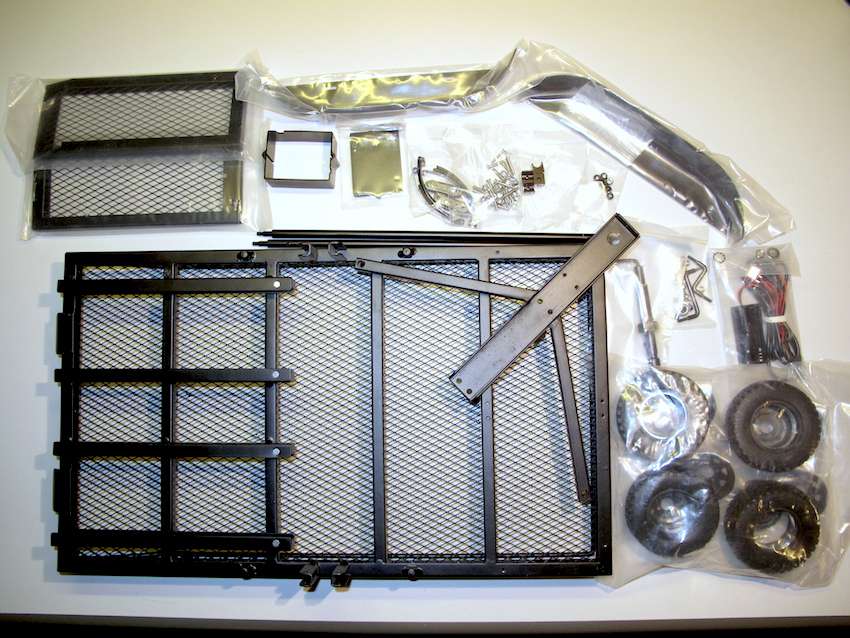

    Lo posto qui perchè in pratica è un'appendice dell'Ascenderone che trasporterà il Martello :cool:

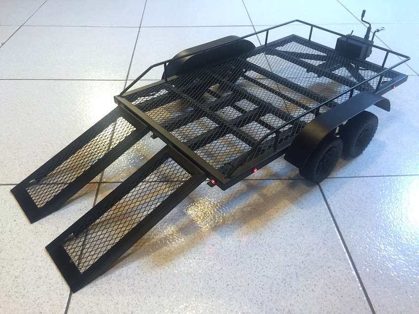

    Il contenuto del paccone è questo :D /emoticons/biggrin@2x.png 2x" width="20" height="20">
    Non è quello della RC4WD pur essendo quasi identico. E' della Xtra Speed: ho scelto questo per l'idonea larghezza utile del pianale che mi consente di trasportare il Martello che è largo 250 mm., oltre che per il costo che è di ben 110 euro inferiore a quello della blasonata RC4WD che tra l'altro ha un piano di carico utile di soli 216 mm. ;) /emoticons/wink@2x.png 2x" width="20" height="20">
    Completo di cerchi bedlock e gomme RC4WD.....
    .....e dotato di sistema di ammortizzazione a balestre.

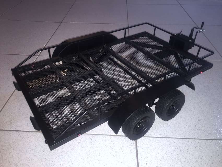

    Eccolo montato in tutto il suo splendore: è davvero fatto benissimo!

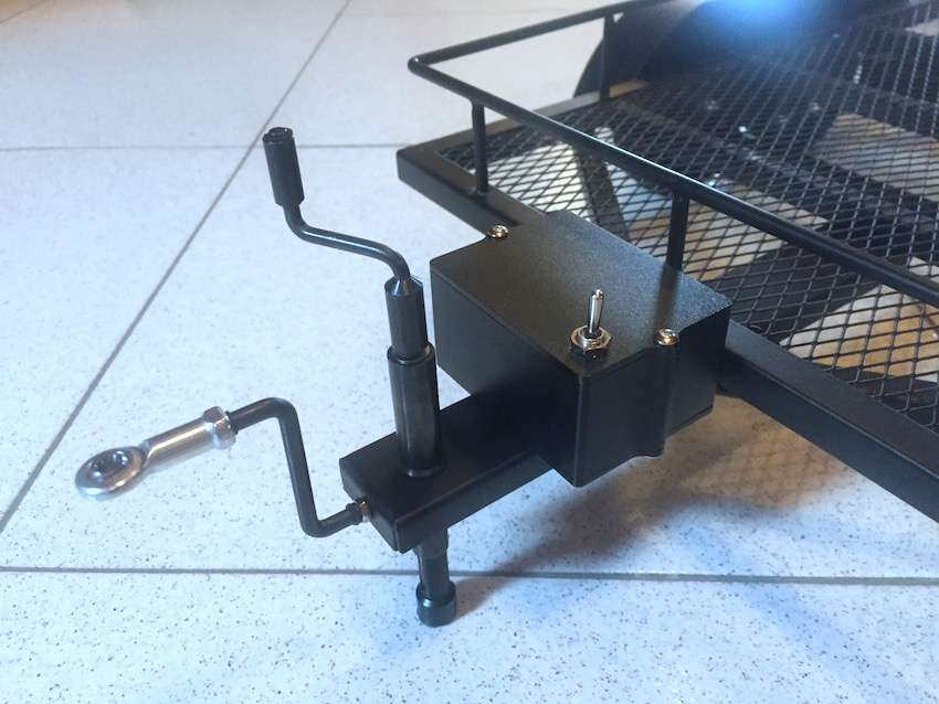

    Dotato di impianto luci alimentato a batterie AAA con selettore che gli fa fare o una luce fissa o lampeggiante :multi:
    Particolare della zona di aggancio, decisamente migliore di quella RC4WD in quanto non comporta l'obbligo di aggiungere al paraurti un gancio dedicato bensì uno qualsiasi. Io ho preso quello della Yeah Racing che oggi monterò ;) /emoticons/wink@2x.png 2x" width="20" height="20">
    Lo scatolino contiene le batterie dell'impianto luci.
    Il "piede" è retrattile girando la manovella :D /emoticons/biggrin@2x.png 2x" width="20" height="20">

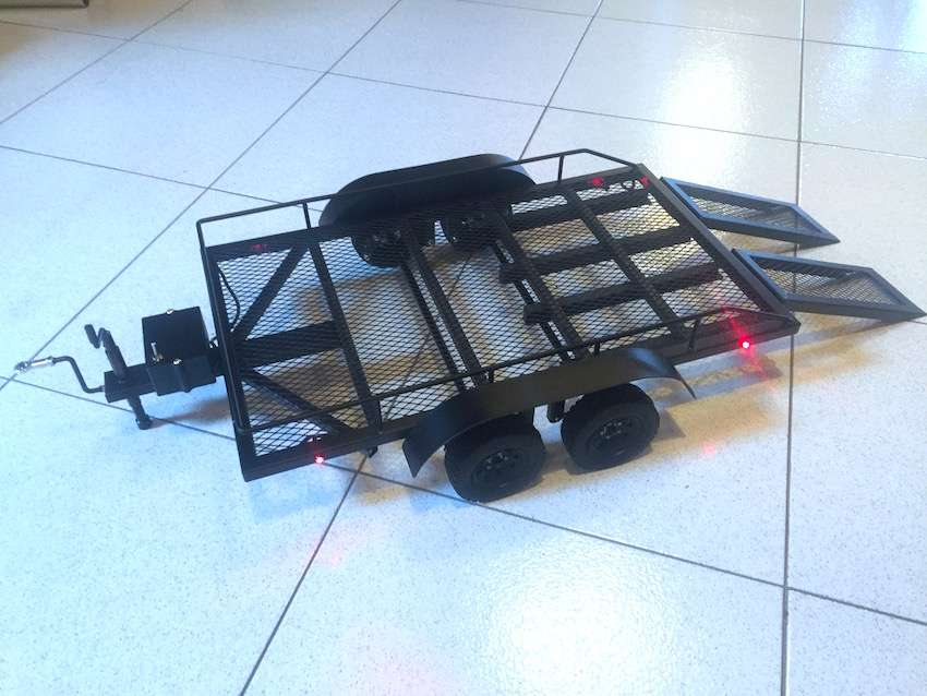

    Particolare delle ruote e delle balestre (ho messo solo una "lamella" in modo che ammortizzi bene -> con tutte e tre è durissimo).
    Vista con pedane retratte ed alloggiate in apposite sedi.
    Vista da sopra e da sotto
    E questo il piccolo video che ho fatto per far vedere le lucine che lampeggiano :D /emoticons/biggrin@2x.png 2x" width="20" height="20">

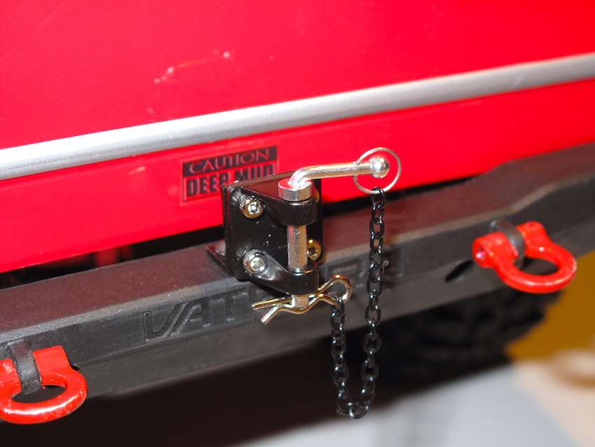

    Dopo un po' di studi in merito, non trovando soluzione migliore, ho attaccato il gancio per il carrello al paraurti dell'Ascenderone.
    Sono stato costretto a metterlo così per due motivi: il primo strettamente funzionale in quanto sul bordo esterno del para sarebbe andato a sfregare sul suolo nelle salite, come succede per i grilli. Il secondo perchè il para è inclinato nella parte sotto e, seppur avessi trovato la soluzione per attaccarlo per bene, ho comunque scelto altra soluzione per il primo motivo qui sopra. Non è che sia del mio massimo gradimento, ma per ora può andare. In futuro ho intenzione di provare ad "annegarlo" nel paraurti come quelli veri.
    Ho usato una staffina ad "L" in alluminio che poi ho verniciato con smalto nero.
    Fissato al para con due viti grossine e dadi M4 autobloccanti: nei prossimi giorni accorcerò le vitine che sono orribilmente lunghe.
    Quelle in dotazione erano corte giuste ma essendo con testa tonda e taglio a croce per cacciavite, ho preferito queste a brugola.

    In effetti non ci sono molte altre soluzioni, col paraurti inclinato dovresti fare una piastrina interna inclinata anche lei ed esternamente mettere dei distanzialini..
    Sempre se le nervature interne non interferiscono..
    E sarebbe comunque basso quindi angolo d'uscita penalizzato parecchio.
    Così invece in trazione tiene comunque e soprattutto il peso verticale è scaricato sull'angolo della L che va proprio dove il paraurti è più robusto, quindi tecnicamente dovrebbe funzionare meglio.
    Mettendolo dietro ad ogni sobbalzo del carrello andrebbe a sforzare solo sui fori di fissaggio e che alla lunga diventerebbero delle asole...
    Il nylon è elastico ma anche morbido, la vite in acciaio tende a farsi strada.
