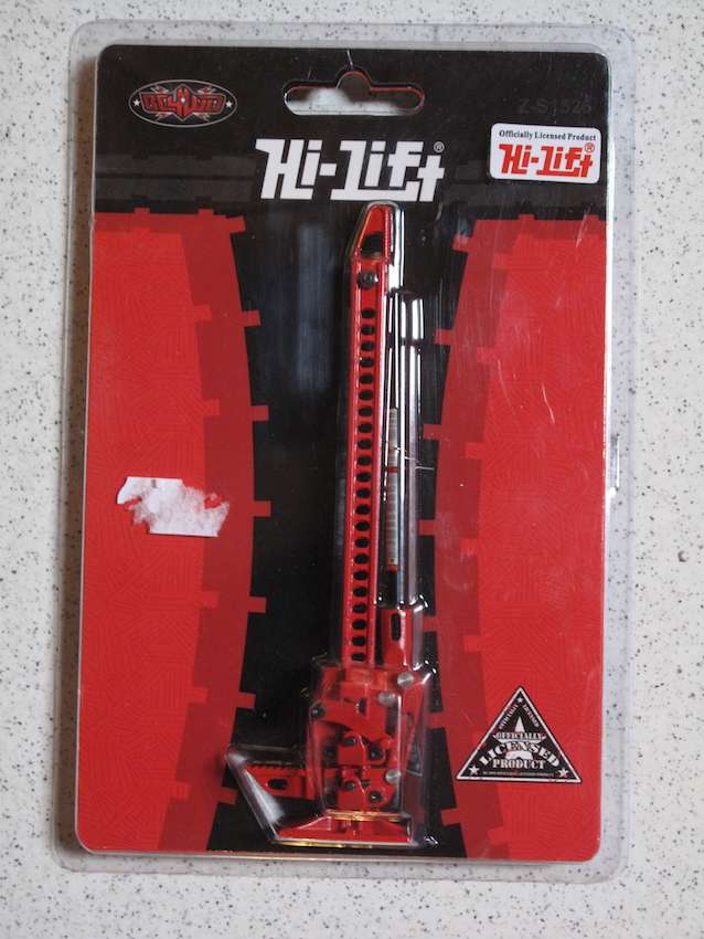

    Preso ultimo accessorietto per il Blazerone, veramente libidinoso! :sbav:
    Completamente funionante come quelle vere! \\:D/

    bella la binda (sembra vera)
    volevo provare a farne una, ma non ho mai capito come funziona il meccanismo che la fa muovere.
    viene conteggiata anche come punti scaler in caso di partecipazione alle gare SORRCA

    Ho visto qualcosa per l'Ascender ma non mi piace per niente perchè sporge un sacco. Mettendo una ruota uguale a quelle calzate risulterebbe sproporzionato alla vista seppur la scal sia giusta. Inoltre è un optional che nella realtà è stato poco usato.
    Ci sarebbe questo della RC4WD
    da abbinare a questo anteriore
    ma entrambi non mi piacciono..

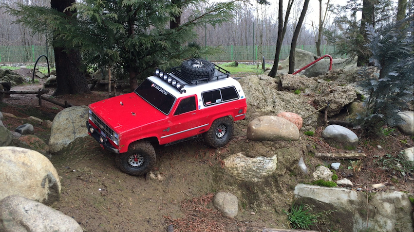

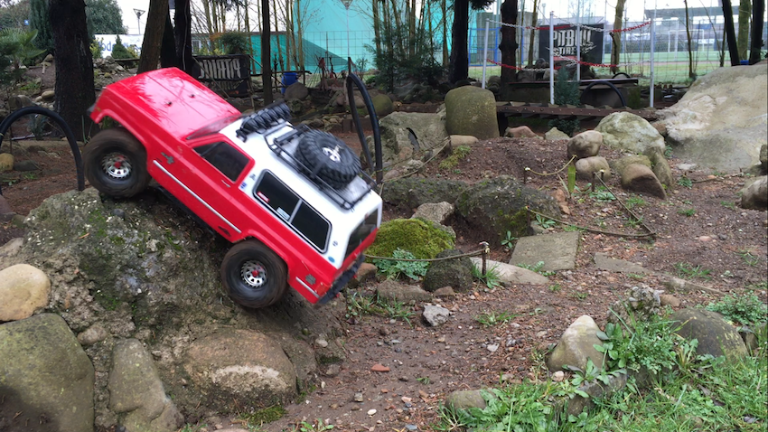

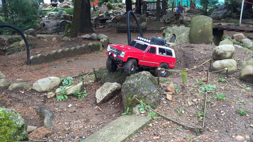

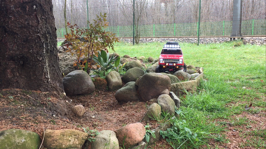

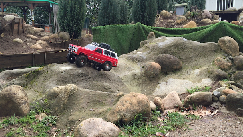

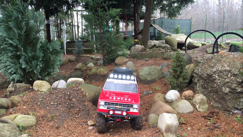

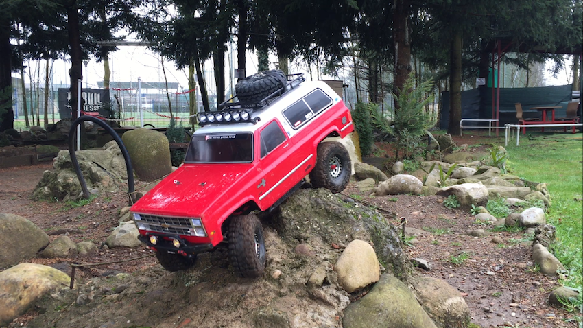

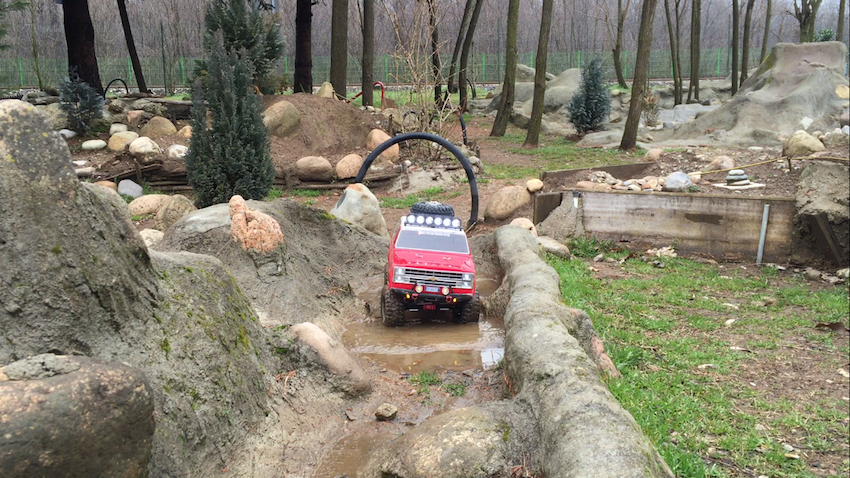

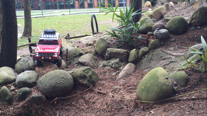

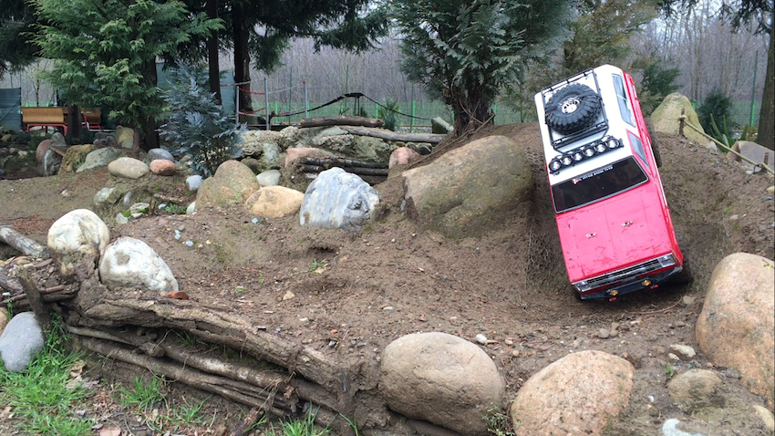

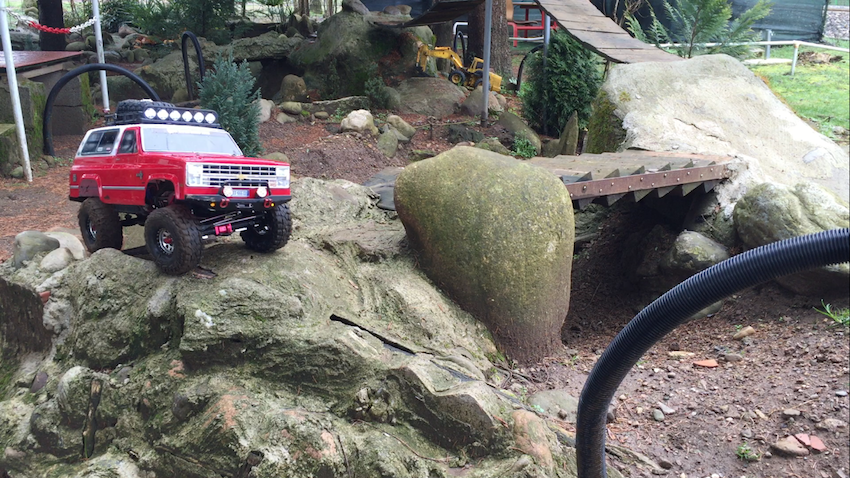

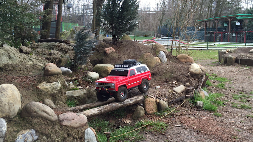

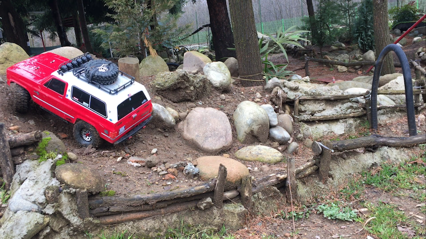

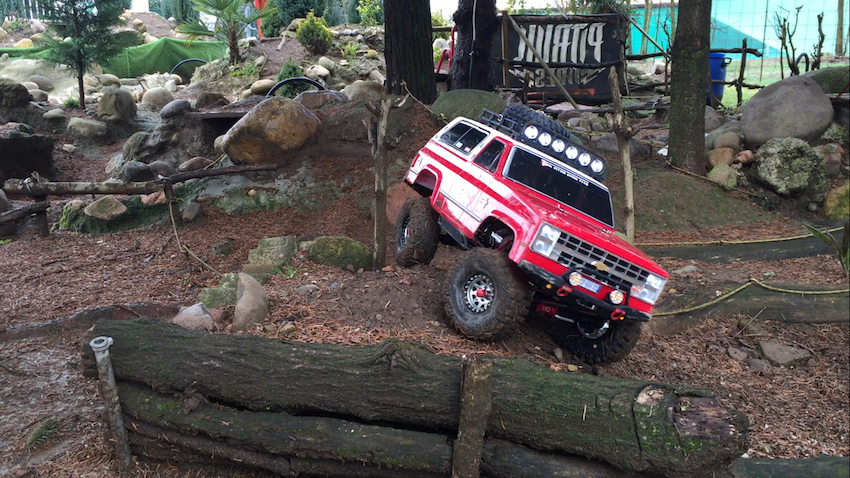

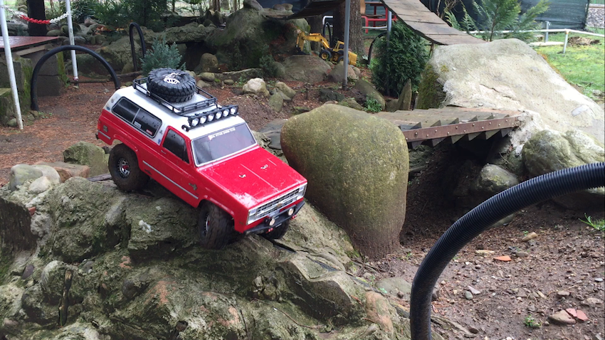

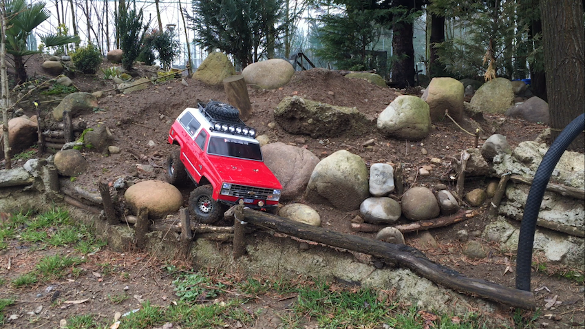

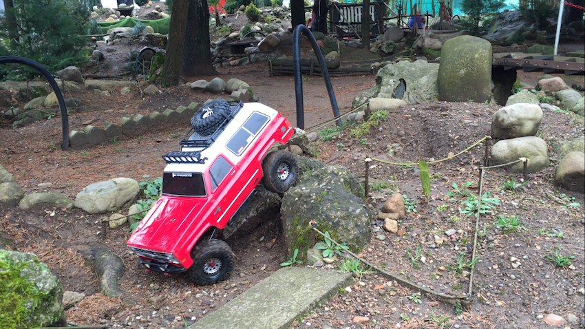

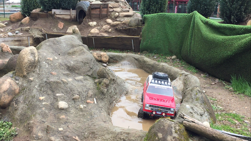

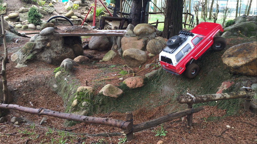

    Qualche fotina di oggi.
    Invece di tutti i bagagli sul tetto, ho preferito mettere una ruota di scorta per non rovinare i bagagli a fronte di eventuali ribaltamenti che sono puntulamente avvenuti.
    Con il portapacchi, barra luci e tutto l'impianto elettrico attaccato all'interno della carozzeria, la macchina è cambiata parecchio.
    Le gomme nuove (Flat Iron) sembrano ottime ma siccome era tutto viscido, bagnato e pieno di fango, non mi è stato permesso capire perfettamente le differenze con le Irok usate l'ultima volta. Quello che invece posso affermare è che le Super Swamper non sono state superate perchè le avevo usate in condizioni simili ad oggi.
    Pertanto, ai fini estetici queste sono il massimo, ma per operatività ed efficienza le Proline Super Swamper TSL XL non le batte nessuno. Mi riserverò nei prossimi giorni di sfoltirle e di diminuire un po' di spugna interna per renderele così definitivamente imbattibili per adottarle sempre.
  18. Fra84
    Fra84 Secondo Pilota
    776
    14
    19 Marzo 2015
    Varese
    79.305
    X3 E83 2.0d
    Su terreno viscido tra le tre le irock son quelle che la spuntano meglio, poi le s.swamper e ultime le flat iron :wink:
    Le flat iron intagliate però han molto da dire anche loro.. pochi tasselli grandi anche con una buona mescola fan quel che possono, modificandoli se ne ottengono tanti piccoli e la situazione cambia molto.
    Begli scatti :cool:
