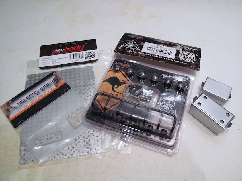

    Veniamo al dunque.
    In primis ecco le cose arrivate: sono arrivate ieri ma siccome ero tutto impegnato con quel maledetto Tork Twist, non ho avuto tempo di occuparmene.
    - Barra luci dell RC4WD di cui vi avevo parlato;
    - fondo in acciaio per portapacchi;
    - due scatole per il portapacchi (le più economiche);
    - porta targa anteriore e posteriore in acciaio (per targhe italiane - > che stamperò io)
    Colgo l'occasione per riportarvi ciò che è successo con i LED della barra luci tutta cromata della Killerbodyche ho abbandonato.
    Ebbene, volendo inventarmi qualcosa per il paraurti, in attesa del verricello, ho provato a collegare i LED per vedere il tipo di luce.
    Nel giro di TRE secondi sono bruciati tutti fondendo la plastica e facendo una puzza di gremato da paura!!!
    Abbandonati quei LED, ne ho cablati due dei miei per metterli in due fari che ho tagliato da 5 che erano. Mentre scaldavo il termorestringente con l'accendino, ha preso fuoco il supporto LED in un nano secondo!!! Macno il termoR si era ancora retratto che la plastica già friggeva!!!!
    Ma dove le fanno queste cose??? Ma sono pazzi??
    Di Killerbody non entrerà più niente in casa mia! Spero di non avere sorprese con il portapacchi ed il suo fondo appena arrivato.....

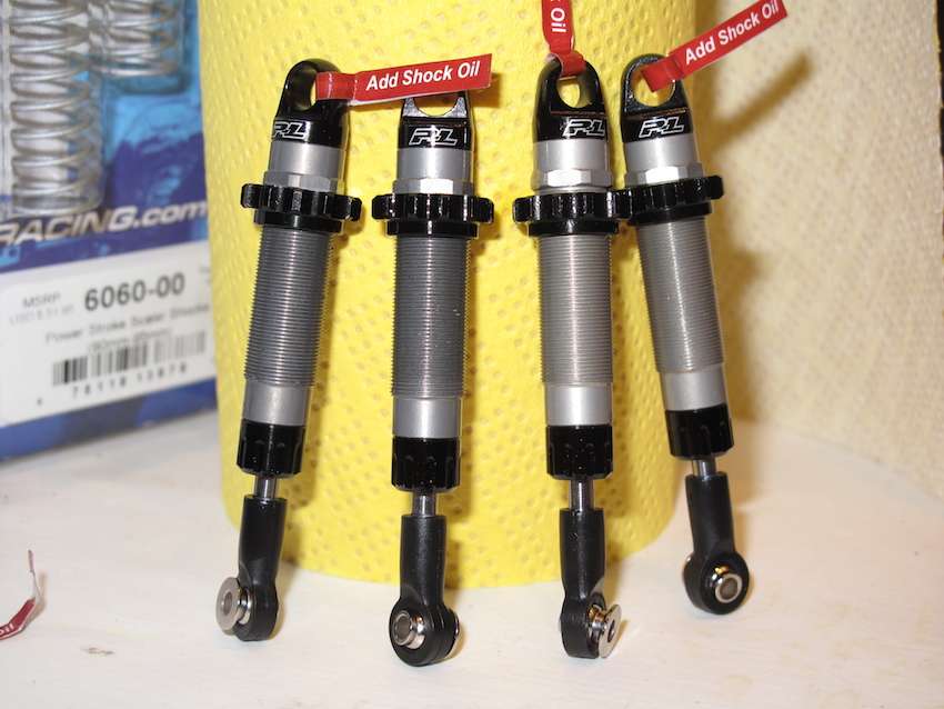

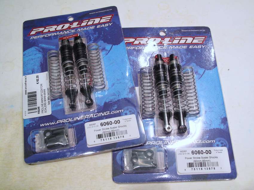

    Arriviamo al discorso ammo.
    Oggi sono stato da A&F per la riparazione della ricevente difettosa: verrà spedita in Spektrum e loro decideranno se sostituirla o ripararla....
    Mentro ero là, dopo giorni che mi leggo le varie modifiche degli Ascender su S&C come già sapete, non ho resistito nel prendere questi spettacolosi ammo a cui faccio il filo da tempo e che su quel sito sono stati usati da quell'utente che ha rifatto i ponti in metallo QUI, e quindi ho preso per buono che andassero perfetti anche per il mio. Avendomi fatto uno sconto particolare, non ho potuto rinunciare :D /emoticons/biggrin@2x.png 2x" width="20" height="20">
    Vi ho tenuto all'oscuro fino ad ora perchè volevo proporvi l'Ascender già modificato con questi ammo, ma la mia sbadatezza che mi portò ad acquistare l'olio qualche tempo fa, non ha permesso che completassi il lavoro. Infatti, facendo confusione ho preso "un 100" ma senza badare all'unità di misura.... Quindi tutto il lavoro che ho fatto stasera è andato a farsi benedire.....
    Domani andrò a prendere l'olio giusto e vi chiedo di nuovo che gradazione devo prendere. @Fra84 e @(marzo) (quelli che presi per il Blitz hanno scritto 600, 700 e 800 -> solo a guardarli nelle boccettine sono già decisamente più densi del Robitronic 100 CPS che presi con l'idea che fosse più denso di quelli del Blitz. Infatti ricordavo solo che più si scende col numero, più è denso. Peccato che non ho badato a quella dannata unità di misura......
    Quando ho finito di metterci l'olio e rimesso le molle, volevo tirarli giù dalla finestra perchè velocissimi! :evil:
    Ero quasi riuscito anche a fare un lavoro preciso con quasi zero Rebund..... :( /emoticons/sad@2x.png 2x" width="20" height="20">

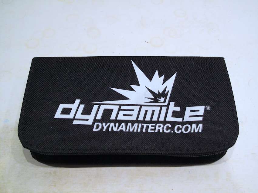

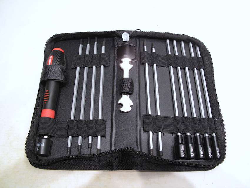

    E già che c'ero ho preso anche questo kit di chiavi perchè le mie delle armi sono spanate e mi toccava usare quelle piccoline scomodissime....
    Contando che quelle blasonate di Hudy e compgnia bella costano come pietre preziose, questo per 28 euro fa proprio al caso mio ;) /emoticons/wink@2x.png 2x" width="20" height="20">
