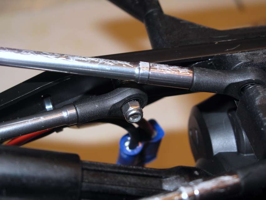

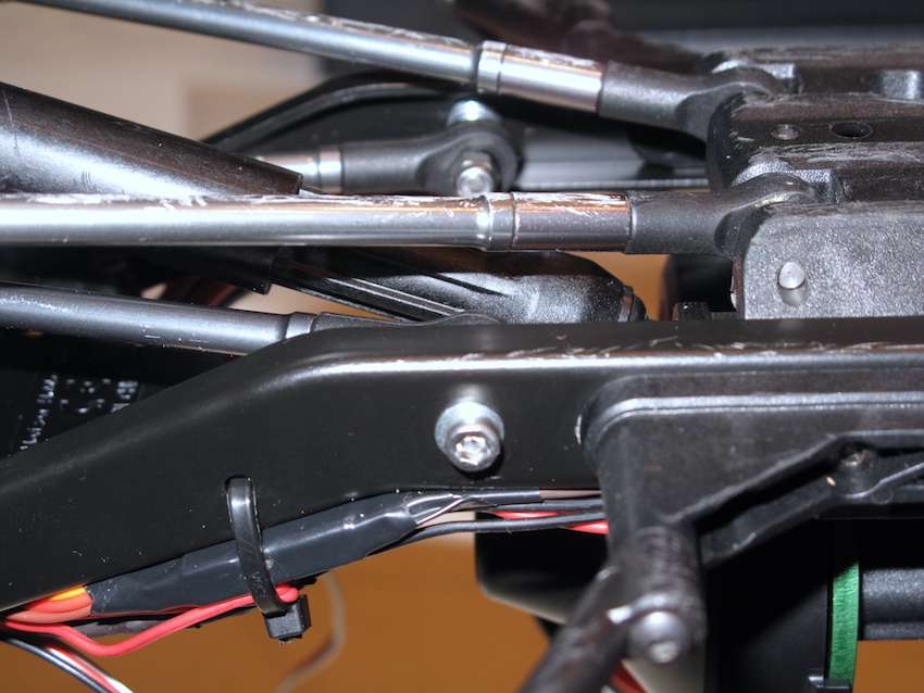

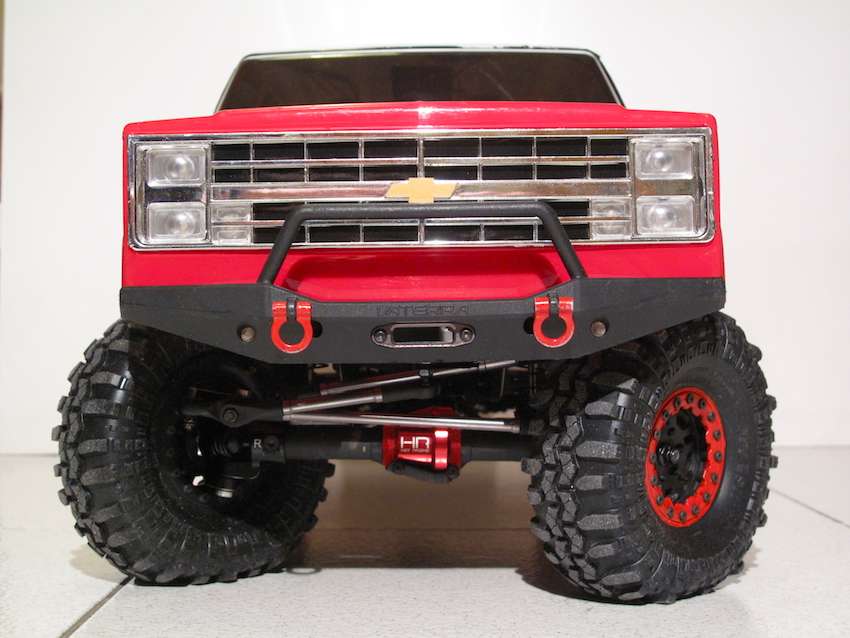

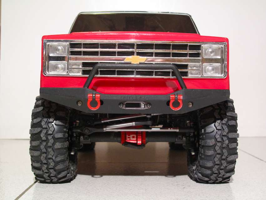

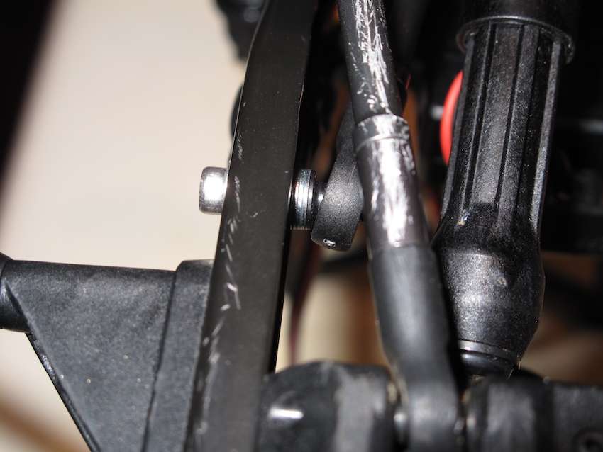

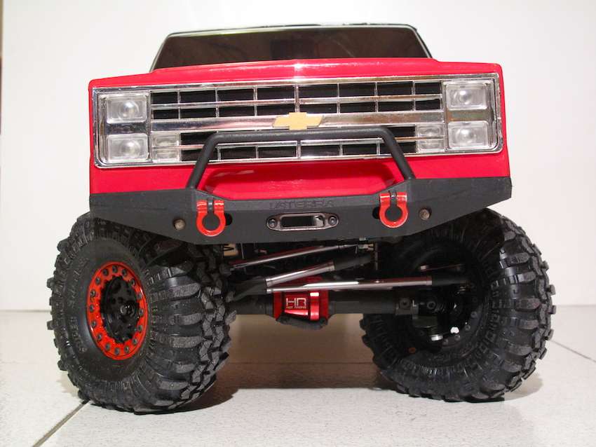

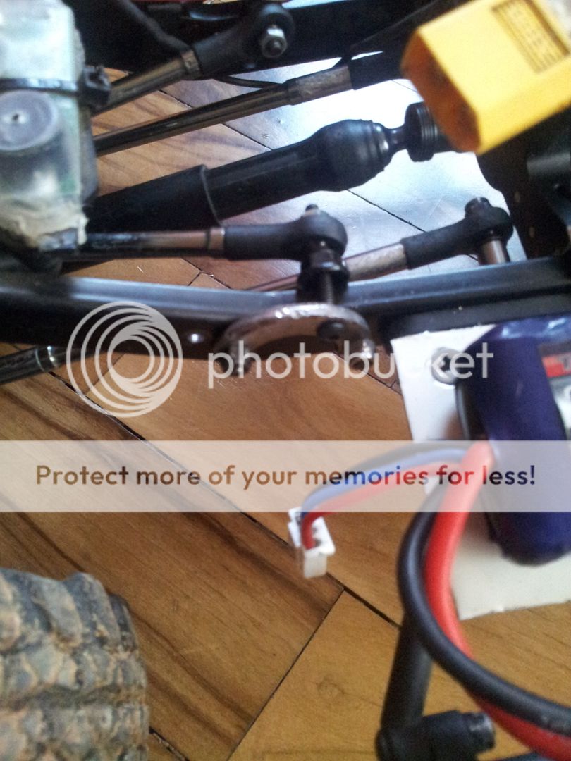

    [MENTION=59062]Fra84[/MENTION] e [MENTION=26542](marzo)[/MENTION]
    Ecco le foto: spero siano giuste per farvi capire.
    Quali sono i link inferiori da allungare o viceversa quelli superiori da accorciare? :redface: Ovviamente preferirei allungare piuttosto che accorciare tagliando..... :rolleyes:
    nel tuo caso non devi modificare i link. (peggioreresti l'angolo di lavoro del cardano, che ora è corretto)
    al massimo devi spostare il foro che fissa la C, in modo che possa ruotare un pò sul ponte
    la vite vicino alla lettera R o L.
    dovresti rifare il foro per quella vite più in basso, in modo da ruotare un pò all'indietro la C rispetto al ponte, aumentando l'angolo di incidenza.
    (oppure asolarlo)
    ma non saprei se è una modifica necessaria sul tuo mezzo.
    andrebbero comunque considerate anche le nuove misure di ingombro dei tiranti, che si sposterebbero, interferendo magari con il ponte, ecc.
    è una modifica che andrebbe studiata a tavolino

    Grazie per la spiega ;) /emoticons/wink@2x.png 2x" width="20" height="20">
    Mi sembra un po' troppo complicata come cosa: magari provo su quelli in plastica originali per capire di quanto asolarli. fare un altro buco sarebbe poi troppa rotazione già a occhio.... :-k
    Mi dici però quali sono i link di cui ho chiesto nel post qui sopra?
    si
    un altro buco forse è troppo. (anche se a vedere le ultime foto non sembrerebbe)
    un asola magari basta
    bisognerebbe provare
    (su quelli in plastica, asolando un casino e provando poi al vero, ruotando le C sempre di più, fino a trovare il punto in cui ci soddisfa di più. Poi eventualmente replicare la posizione del foro sulle C in alluminio)

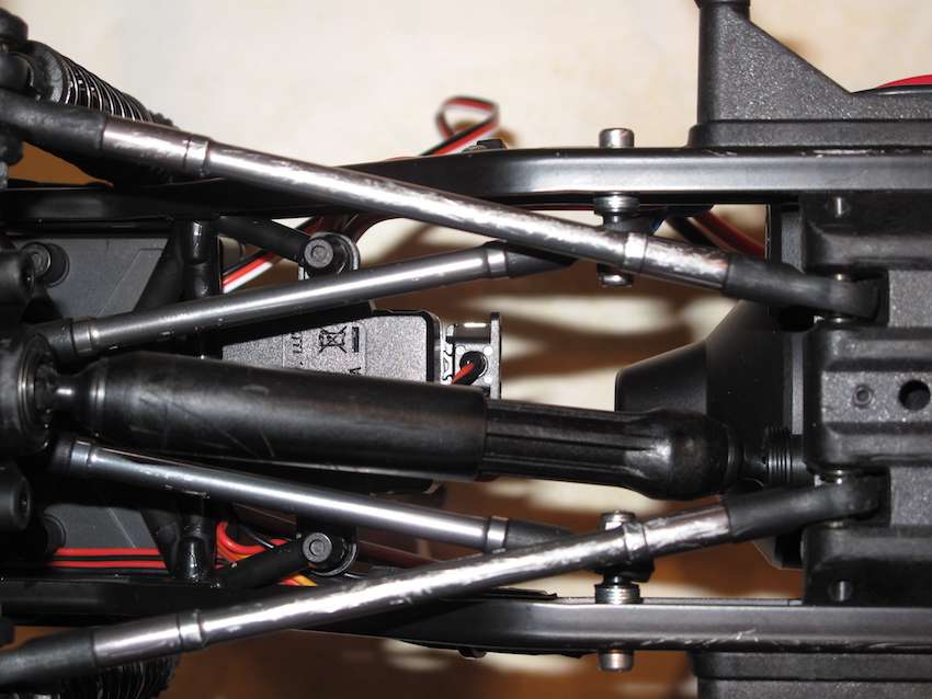

    i link cui si riferiva Fra sono le barre che vincolano il ponte al telaio
    nel tuo caso, all'avantreno hai due link inferiori e uno superiore
    accorciando quello superiore (o allungando gli inferiori), avremmo una rotazione del ponte, con un effetto simile a quello di ruotare le C
    (solo che ruotando l'intero ponte anzichè le sole C cambieremmo anche l'angolo di lavoro del giunto cardanico)

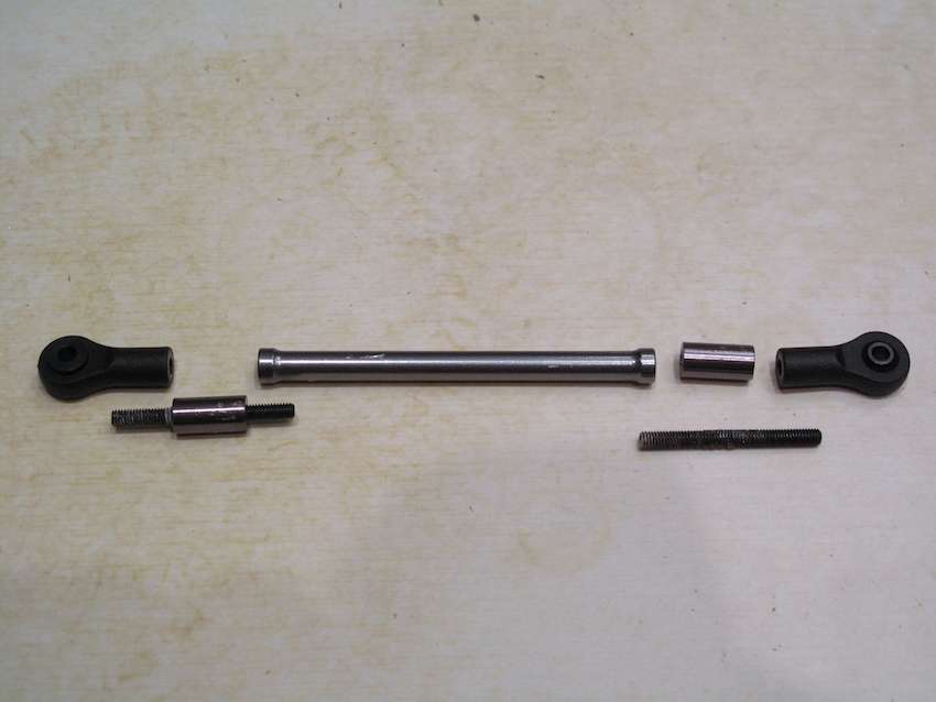

    Speravo di stupirvi con una modifica degna di tale nome invece delle solite ruote nuove, e invece è stato un fallimento..... :( /emoticons/sad@2x.png 2x" width="20" height="20">
    Prendendo spunto, anzi, copiando quasi in toto la modifica fatta da un utente del forum "Scaler & Crawlers", leggendo che veniva migliorato di molto il Tork Twist, ho voluto provarci anch'io.....
    Ecco i passi:

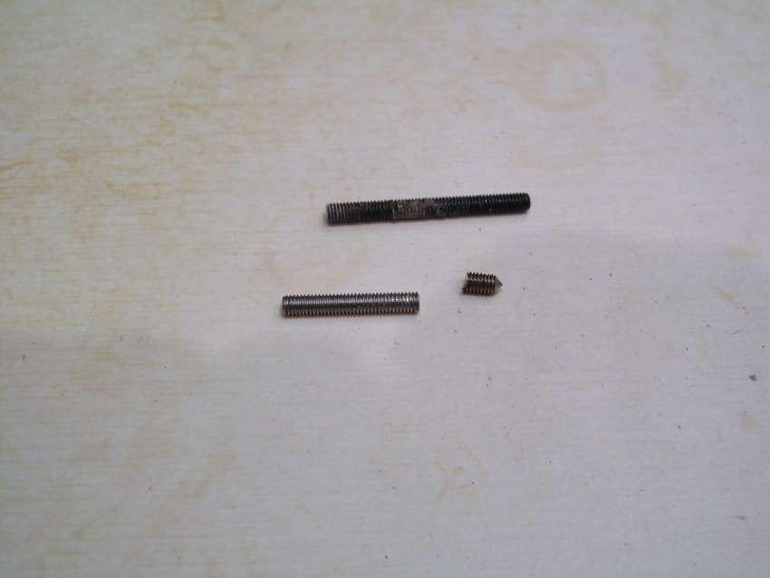

    Ho smontato i link superiori per accorciarli eliminando gli spessori:
    Sono andato in ferramenta a cercare grani di dimensioni 3x20, ma avendoli trovati solo lunghi 25 ho provvetuto a tagliarli col Dremel:
    Una volta accorciati, li ho fissti ad un buco già esistente sui longheroni utilizzando delle mini rondelle come spessori per mantenere la stessa inclinazione verticale ed orizzantale di origine:
    Molto entusiasta del lavoro fatto, ho provato subito in marcia: in piano, in salita ripidissima, in discesa, ecc. ecc.
    Ebbene, non è cambiato di una virgola!!! Stesso identico Tork Twist come da stock..... Io non capisco come quell'utente dica che ha ottenuto notevoli migliorie....Boh.....
    Che delusione.... Ero così contento mentre lavoravo....... Uffa :( /emoticons/sad@2x.png 2x" width="20" height="20">
    Qui il link per vs. curiosità...
    http://scale11.altervista.org/forum/showpost.php?p=1209721&postcount=7
    Ultima modifica di un moderatore: 16 Febbraio 2016

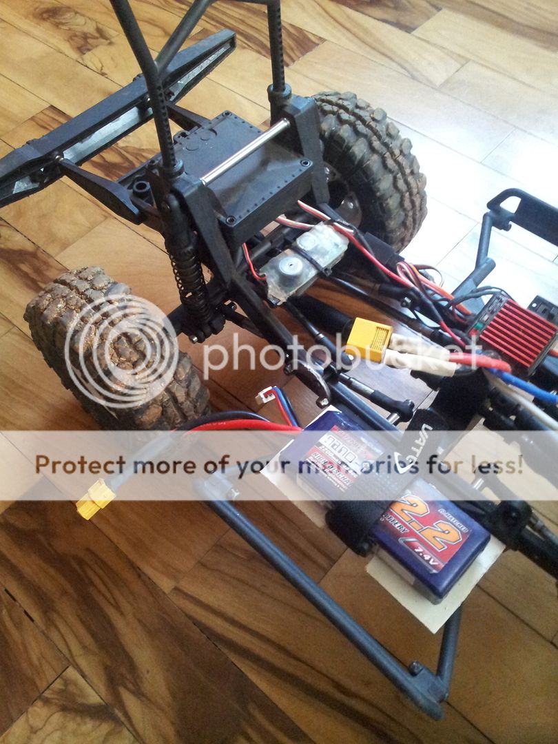

    umm..
    l'ultimissima frase citata in chiusura del post è errata. (quantomeno se a sè stante)
    complimenti per l'iniziativa comunque, perchè smanettere dietro al mezzo consente di capire come agire
    gli esperimenti sono sempre fruttuosi, anche quando non funzionano (si impara anche dagli errori)
    Veniamo ora alla questione tecnica:
    accorciare unicamente i link superiori, ha come unico effetto la rotazione del ponte, che modifica come dicevamo ieri Sia l'angolo di caster Che l'angolo di lavoro dei giunti cardanici.
    tale operazione, nel suo caso, potrebbe essersi resa necessaria perchè ha spostato il punto di attacco del link al telaio, o perchè ha modificato anche la trasmissione. adottando motore anteriore e un ripartitore centrale.
    Magari ha dovuto regolare l'inclinazione dei cardani in funzione dell'altezza cui è posizionato il ripartitore.
    Non dimentichiamo infatti che i giunti cardanici debbono lavorare con inclinazione parallela:
    ( nel caso di alberi di trasmissione su un veicolo in pratica debbono risultare come nell'immagine centrale del disegno qui sotto:)
    Per quanto riguarda invece l'influenza sulla sospensione, la lunghezza e la collocazione dei link influenzano anche la tendenza del veicolo a comprimersi o sollevare il retrotreno sotto trazione, a seconda anche di come i link sono inclinati.
    a seconda di come i link sono dimensionati e inclinati, otterremo quindi una modificazione sul comportamento del mezzo sotto sforzo, ossia ridurremo o amplificheremo la tendenza del mezzo a sollevarsi o schiacciarsi al suolo per effetto della coppia scaricata a terra.
    se noti, il tizio della foto, non si è limitato ad accorciarli, ma ne ha variato proprio il punto di attacco al telaio, ottenendo una configurazione più simile all'ultimo esempio dell'immagine qui sopra (ovvero una configurazione con una percentuale maggiore di "anti squat", ossia anti-schiacciamento.
    quindi non ha diminuito il torque twist, come erroneamente affermava, ma ha solo ridotto la tendenza del mezzo ad abbassare il retrotreno sotto trazione
    (aumentando un poco il grip, ma anche il baricentro quando il culo si alza)
    ecco come ha variato il punto di attacco del link
    ma in ogni caso, queste modifiche, essendo applicate sui due lati del veicolo in modo simmetrico , non possono influenzare il torque twist, perchè influenzano si la sospensione destra che quella sinistra..
    (a noi servirebbe invece produrre un effetto antisquat da un lato e un effetto contrario dal lato opposto..)
    quindi il tizio delle foto, NON ha sicuramente potuto influenzare tale fenomeno, checcè ne dica..
    le geometrie che influenzano il comportamento dinamico sono matematica, e come sappiamo la matematica non è opinabile.
    quindi per ridurre il torque twist tramite disposizione dei link è necessario adottare una configurazione asimmetrica sui due lati.
    Ma la questione è decisamente complessa, perchè le forze in gioco sono differenti:
    la geometria è una costante.
    la forza della molla (forza resistente) è un'altra costante
    la coppia scaricata a terra invece è una variabile
    appare chiaro dunque che una situazione di equilibrio sarebbe raggiungibile solo in una precisa condizione (una certa percentuale di potenza applicata)
    in tutte le altre condizioni avremmo un veicolo che comunque non annulla totalmente il torque twist.
    ma questo sarebbe il meno..
    il difficile è anche trovare il punto materiale dove poter fissare i link al ponte o al telaio per avere l'inclinazione necessaria a produrre l'effetto da noi auspicato.
    sul telaio di serie dovresti aggiungere delle squadrette come ha fatto lui, e magari anche sul ponte, per poter avere una discreta possibilità di regolazioni varie, dopodichè provare varie regolazioni asimmetriche prendendo spunto dall'immagine qui sotto:
    ma è una cosa decisamente complessa, come ti dicevo. (ne so qualcosa perchè è un sistema che utilizzo, ma ho dovuto disegnare un telaio che mi consentisse di disporre i link in un certo modo, e una piastra multiforo pure sul ponte, per avere diverse opzioni.
    inoltre questo andrebbe fatto in funzione della durezza-altezza degli ammortizzatori definitivi, perchè solo cambiando la duezza delle molle cambierebbe tutto il calcolo..
    in definitiva, per ora ti consiglio di ripristinare i link come in origine, in modo che i cardani lavorino giustamente
    Poi di intervenire prima sul set up degli ammortizzatori
    solo quando avrei gli ammortizzatori definitivi sarà possibile (se necessario) afffrontare questa tematica)
    ora scappo che devo andare al lavoro e son già in Ultra ritardo!!
