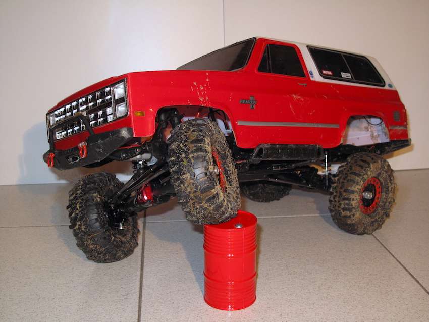

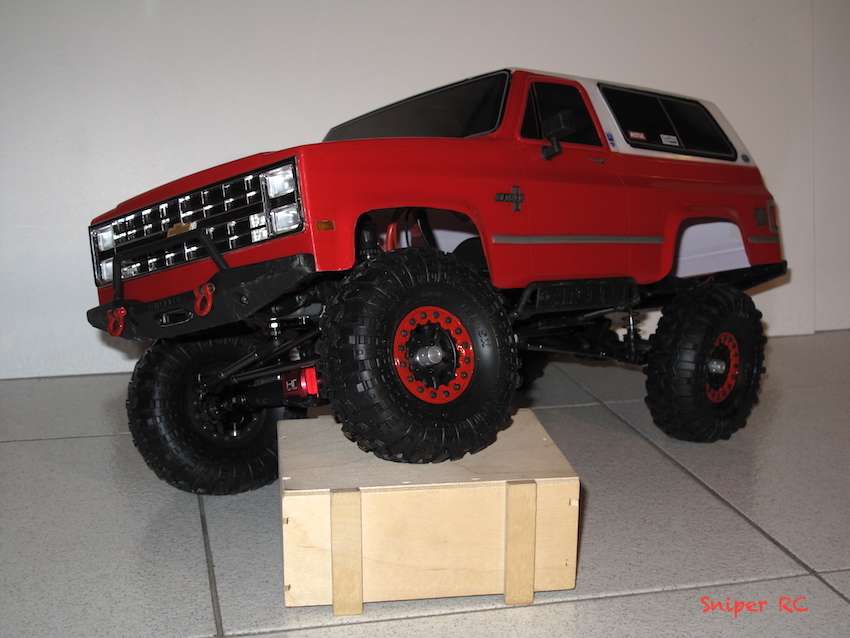

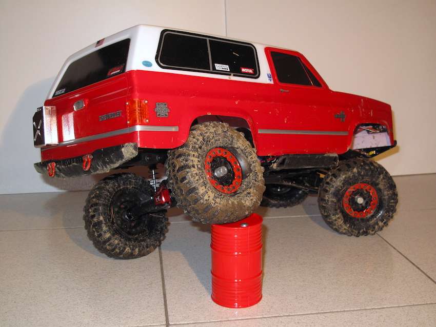

    Innanzitutto comunico che sono incaxxato come una bestia: non funziona più la ricevente SR410 e nello specifico la porta dello sterzo. Non sterza più. Se tocco la spinetta inserita fa contatto si e no..... Non ho la più pallida idea di cosa sia successo...... Ho rimesso la SR310 e tutto funziona nella normalità.
    Essendo in garanzia, dite che me la cambiano?
    Ma qui dice che sono della stessa mescola delle Super Swamper..... :confused2
    http://www.prolineracing.com/tires/flat-iron-1-9-xl
    A parte il sfoltirle e grandezza buchino, le S.S. hanno anche la spugna molto più dura. Le Flat Iron invece sono molto molli....:mumble
    Magari riducendola un po' diventano più morbide. Ho provato a toccare anche altre S.S. di altri scaler e sembrano più morbide...
    In ogni caso ho comunque le RC4WD Irok che sono quasi uguali. Sono nuove e non ho più soldi per altre gomme. ](*,)
    Aggiungo che secondo me (e secondo anche un tizio della pista - un "camionista ruspista" del MTM - che guardava interessatissimo il mio Ascender facendomelo notare) le ruote anteriori sono leggermente aperte verso l'alto: come se avesse la campanatura al contrario (come le Fiat 500 di una volta). Lo si nota anche nel fango dove lo stesso non sporca le ruote nella parte interna. Non vorrei che quei fuselli non originali Vaterra ne siano la causa. Magari prossimamente rimetto gli originali in plastica per vedere l'effetto.
    In settimana provvederò con la modifica agli ammo e magari con la creazione di piastrine per inclinarle.
    PS: anche quell'SCX aveva tanto Torque Twist. Infatti mi chiedeva il perchè...

    la ricevente penso che se vai col modello e gli fai notare il difetto, e gli mostri che con l'altra scompare te la cambino, ma magari è solo un pin (pistolino metallico) che non fa bene contatto perchè storto o ossidato, o la spinetta femmina che ha i pin che si spostano (non fissati bene nella plastica.
    per i mozzi non cambiarli.
    una campanatura leggermente positiva l'aveva anche la Land rover vera.
    se hai le gomme morbide il battistrada riesce comunque a copiare tutta la zona di contatto col terreno.(come quando suella auto hai la campanatura negativa)
    tieni presente che tale campanatura positiva l'avrai solo a ruote dritte, perchè quando curvi gli angoli variano.
    Ho osservato i mozzi che monti, e hanno un notavole angolo di incidenza(caster) uniti ad un angolo importante di perno fuso (king-pin)
    questo signfica che quando curvi le ruote si inclinano lateralmente, come nella vecchia dyane6 per intenderci.
    è un effetto che produce un aderenza maggiore della ruota a terra durante la curva.
    quindi non starei a impazzire per rimontare i mozzi originali..
    per le gomme, va trovata la quadra giusta, ossia la spugna adatta con quella determinata gomma, e col peso del veicolo, influenzato quindi anche dal tipo di cerchio montato.
    la stessa spugna montata coi cerchi pesanti non sarà adatta alla stessa gomma ma montata su cerchi pesanti.
    infatti sono necessarie molte prove per azzeccare le spugne giuste (molto spesso occorre modificare le originali, o farne di nuove)
