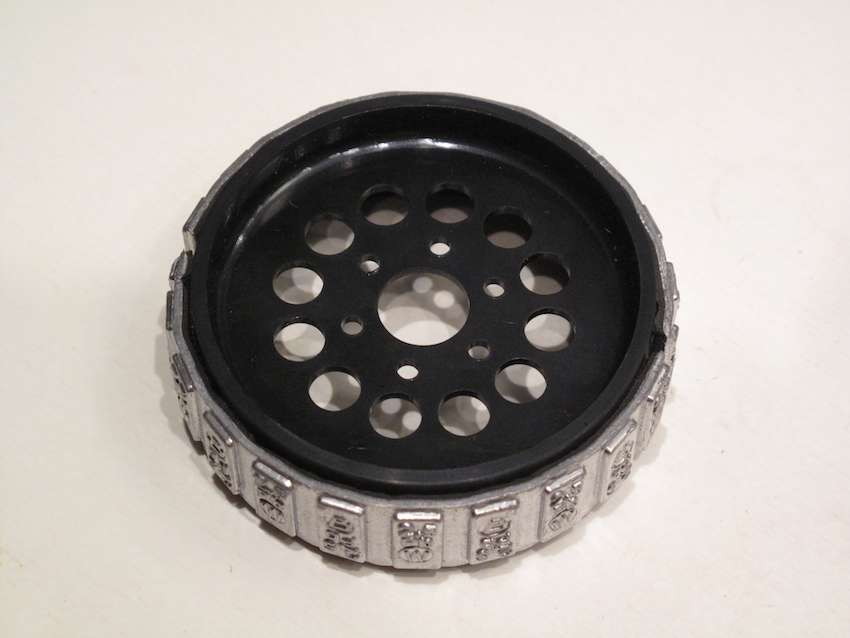

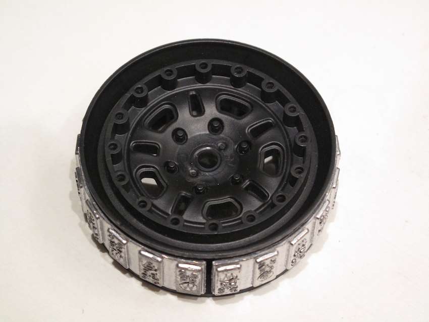

    Nel frattempo ho fatto prove di "appesantimento" degli altri due treni di ruote (Proline e G.Made)
    Dopo aver svaligiato il mio gommista di tutti i tipi di pesini, ho scelto quelli più adeguati. Trattasi di pesini da 2.5 gr. tutti attaccati tra di loro, a differenza degli altri molto più spessi e divisi in mattoncini che non si adattano alla rotondità del cerchio.
    In questo modo, avvolgendosi per bene sul cerchio, risultano perfettamente bilanciati. Ho solo lasciato quel piccolo spazietto per il buchino dello sfiato dell'aria.
    Ecco il risultato :D /emoticons/biggrin@2x.png 2x" width="20" height="20"> La coincidenza pazzesca è che i Proline risultano pesare esattamente come il treno Integy+Irok! (216 gr.) \\:D/

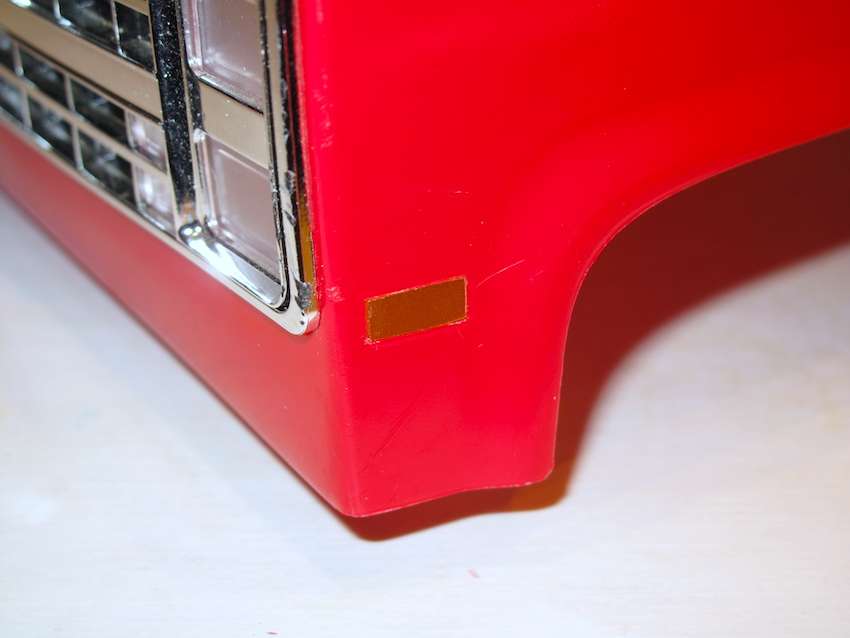

    Vetrini quasi terminati: manca la perfezione che spero di raggiungere tra poco.
    Nel frattempo verniciati anche grillini in plastica stock. Visto che li gratto ovunque, li sostiutirò in alternanza man mano che si rovinano, riverniciando poi i rovinati :D /emoticons/biggrin@2x.png 2x" width="20" height="20">
    Ora si procede con il taglio della carrozzeria per far alloggiare i vetrini :fear

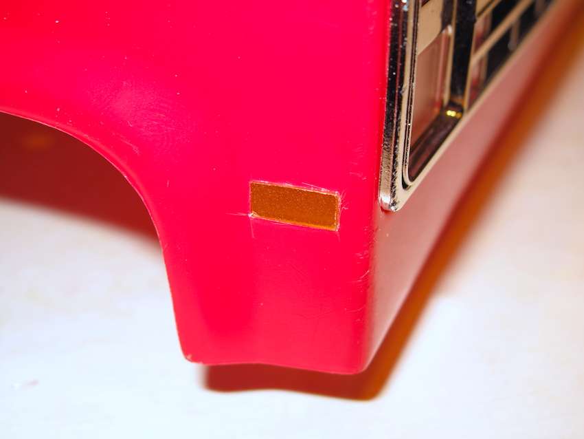

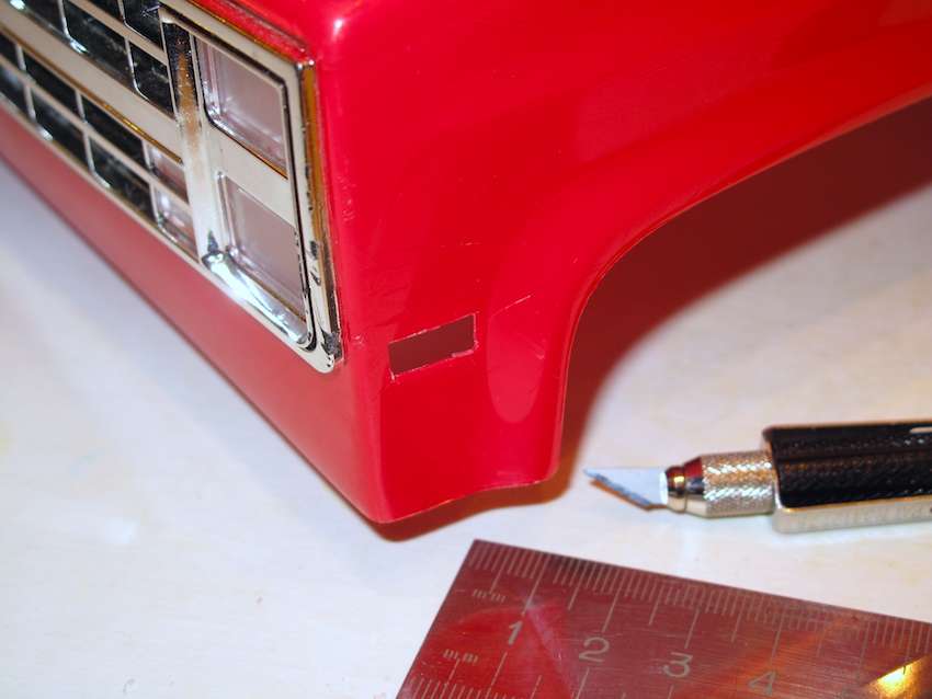

    Sedi per vetrini finite! Ho sudato come non mai per la paura di spaccare tutto ma invece sono venuti benissimo, dritti, simmetrici ed alla stessa altezza!!! :multi:
    Ci ho messo una vita ma ne è valsa la pena! :D /emoticons/biggrin@2x.png 2x" width="20" height="20">

    Vetrini posizionati, finalmente! \\:D/
    Sembrano stare proprio bene! :D /emoticons/biggrin@2x.png 2x" width="20" height="20">
    Ora li incollo e procedo con l'impianto elettrico ;) /emoticons/wink@2x.png 2x" width="20" height="20">

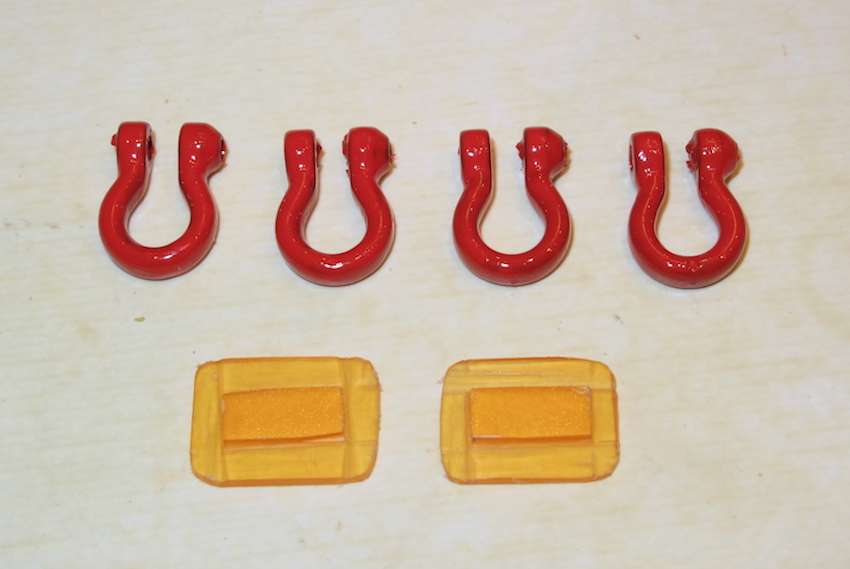

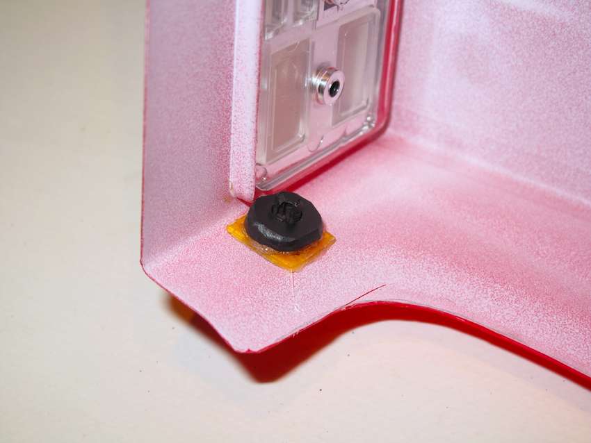

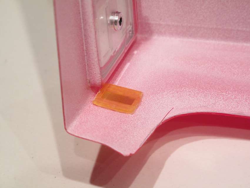

    Il lavoro procede, anche se a rilento visti gli imprevisti lavorativi e non di ieri....

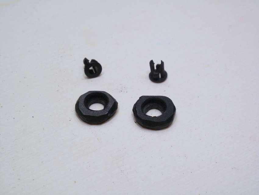

    Ho creato la sede per il LED utilizzando l'apposito porta LED ed uno spessorino home-made.
    In origine ero intenzionato a fissare con la colla il portaled direttamente al vetrino arancio. Siccome però il led sbordava fuori la suo sostegno, ho creato uno spessorino con relativo svaso in modo tale da poterlo incollare senza che il led tocchi il vetrino e per darmi così modo, eventualmente, ti togliere il led senza smontare nulla. ;) /emoticons/wink@2x.png 2x" width="20" height="20">

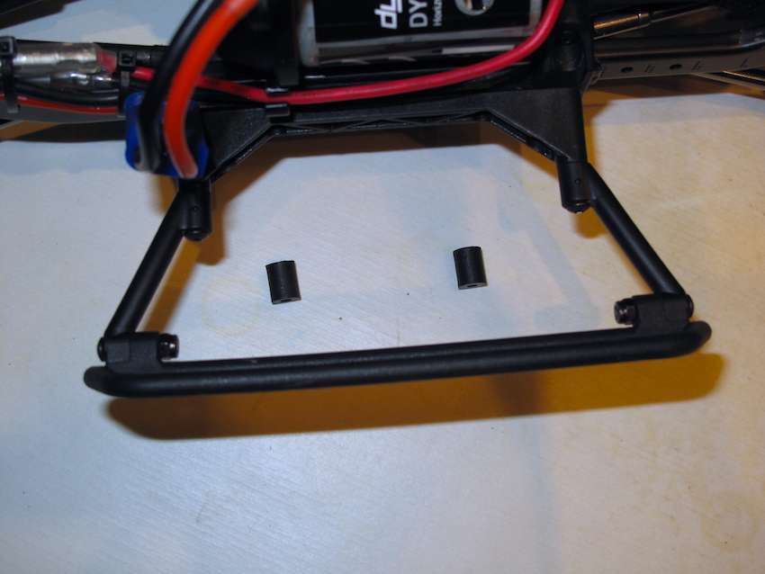

    Ho anche rifilato entrambe le fiancate eliminando un paio di mm. e rifacendo gli angoli dei passaruota.
    Ho scoperto inoltre che le pedane potevano essere fatte rientrare di moco meno di un cm. eliminando lo spessore come da foto ;) /emoticons/wink@2x.png 2x" width="20" height="20">

    ottimo lavoro
    anche io uso lo stesso sistema
    (una fetta di tubicino in gomma in cui infilare e poter sfilare il led)
