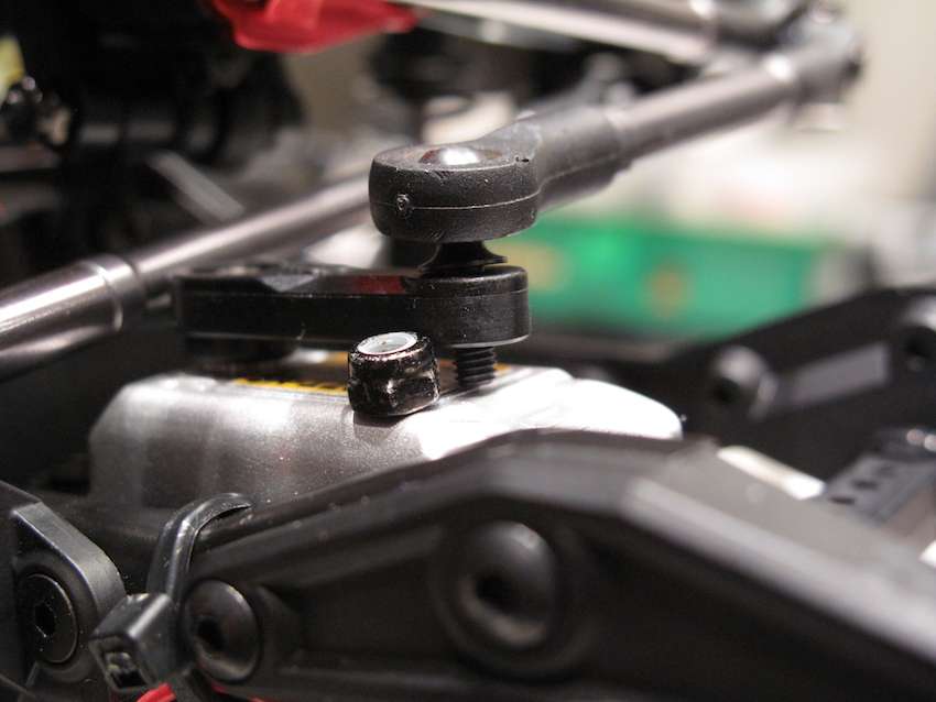

    Ora ti posto il problema che mi ha fatto fermare anche nel montare il servo.... :( /emoticons/sad@2x.png 2x" width="20" height="20">
    In pratica la squadretta in plastica va a posizionarsi troppo in basso e quindi non ci sta il bulloncino e comunque la vite toccherebbe.
    Devo procurarmi una squadretta professionale come quelle di Fra84

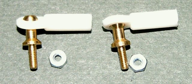

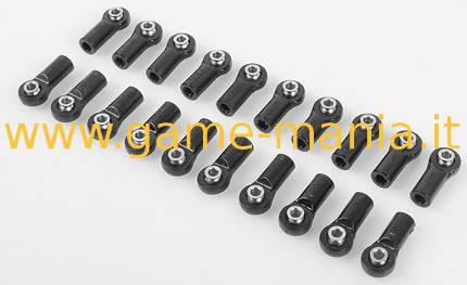

    già che vai in negozio, prendi un pò di minuteria che ti risulterà utile.
    ad esempio qualche manella con l'uniball Frorato (foro passante), come questi
    ti verranno buoni..
    ad esempio ora avresti potuto usarli sulla squadretta del servo.
    tu ora monti un uniball di questo tipo:
    ma qui il dado deve necessariamente essere collocato dietro alla squadretta..
    con l'uniball forato la vite passante invece la metti tu.
    infilando da dietro una vite con testa molto bassa e mettendo il dado all'esterno, probabilmente saresti riuscito a montare la squadretta.
    anche qualche rondellina per spessorare sarebbe utile.
    a volte, ci piantiamo perchè manca una stupidata, ma avere un pò di minuteria ci consentirebbe di risolvere .
    considera che anche le squadrette "professionali" spesso hanno altezze differenti (come sporgenza dal servo intendo)
    nella minuteria aggiungerei senza dubbio anche una barra filettata M3 e un tondino di alluminio forato, in caso si renda necessario realizzare qualche tirante fuori misura.

    La squadretta robusta ci vuole, con quel servo quelle in nylon han vita breve. Per gli shop ti capisco, si spende quasi più di spedizioni che di materiale.. io son nella stessa situazione x il progetto unimog, mi toccherà prendere la carrozzeria da uno e le vernici da un altro.. ma anche gomme e cerchi sarà difficil trovarli nello stesso shop. X la minuteria stasera ti giro un link, hanno bulloneria classe 10.9 di varie misure e soprattutto vendono a prezzo giusto..

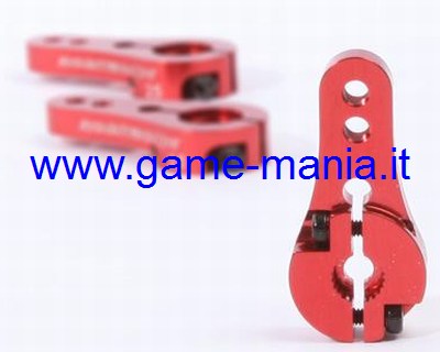

    Misurando quella in plastica ho appurato che dal foro del servo al foro dove si attacca la manella (misurando dai centri dei fori) sono 20 mm. giusti.
    Ho pertanto preso questa, che tra l'altro era l'unica disponibile: ho fatto giusto o devo bestemmiare all'inverosimile??
    http://game-mania.it/index.php?main_page=product_info&cPath=65_77_125_199&products_id=2969
    Descrizione:
    R17022R - Squadretta servo in alluminio (non in plastica!), anodizzato ROSSO, molto robusta, con millerighe a 25 denti per poter essere installata su servi Futaba. Completa di viteria per il fissaggio all'ingranaggio di uscita servo, che ne impedisce la fuoriuscita anche in caso di coppia elevata (doppia vite). Lunghezza da foro vite servo a foro più esterno: 20mm, 1 foro filettato intermedio.

    la squadretta dovrebbe andar bene
    quello che non so è se il dado autobloccante montato sotto ci passa o batta comunque contro la cassa del servo
    (è probabile che non passi nemmeno con questa, almeno confrontando le foto)
    al massimo al posto del dado autobloccante monti un dado normale fermato con frenafiletti, e limi via l'eventuale eccesso di vite filettata che sporgerebbe dal dado normale
    (ovviamente montalo PRIMA di montare la squadretta sul millerighe)

    Faccio le corna e stracorna sperando sia giusta. [​IMG][​IMG][​IMG]
    Il problema della squadretta in plastica è che affonda di brutto nel millerighe. Magari questa rimane un po' più alta...

    può essere.
    comunque in teoria dovrebbe affondare completamente, per sfruttare tutta la superficie possibile, in modo da irrobustire il calettamento.
    (se è fatta come si deve dovrebbe poter affondare sfruttando praticamente tutto il millerighe)

    Sul Blitz no: è dentro per poco più della metà. La squadretta è poco profonda.

    male.
    immagina che calzasse solo per mezzo millimetro:
    si sgranerebbe immediatamente, pur essendo in alluminio..
    mi spiace che non ne ho nessuna da darti, perchè per esserci ci sono.
