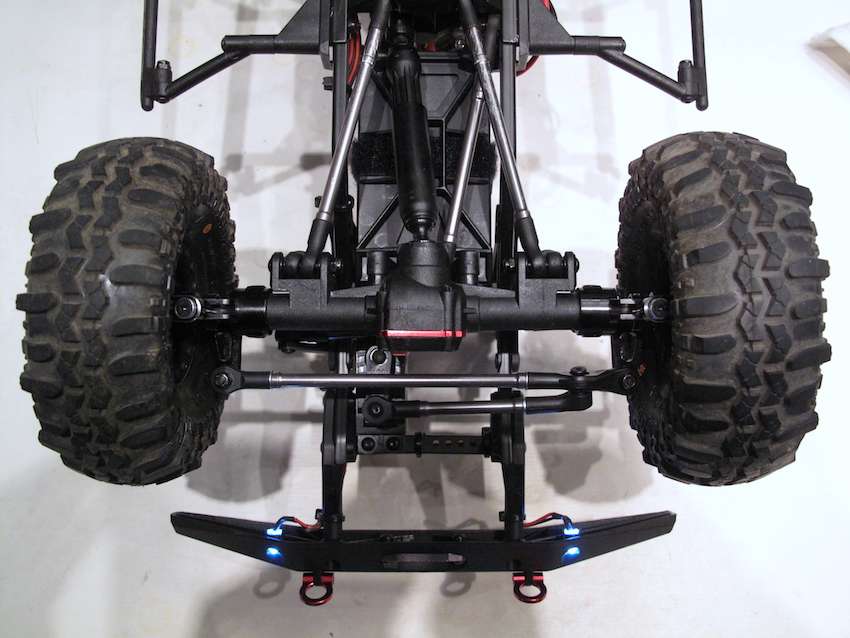

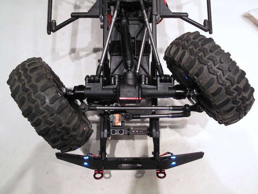

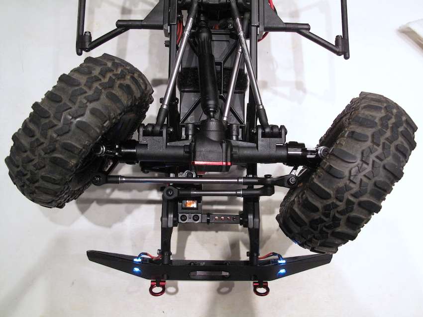

    Sterzo perfettamente dritto con trim perfettamente in centro e sterzata perfettamente simmetrica!!! :sbav:
    Dopo varie prove con le rondelline, ho raggiunto l'obiettivo! Era il braccetto che va al servo il colpevole!!!
    Ho poi messo una sola rondellina per parte sul braccio lungo che va da una ruota all'altra per aumentare di un pochino la convergenza!
    Sono troppo contento!!! :multi:

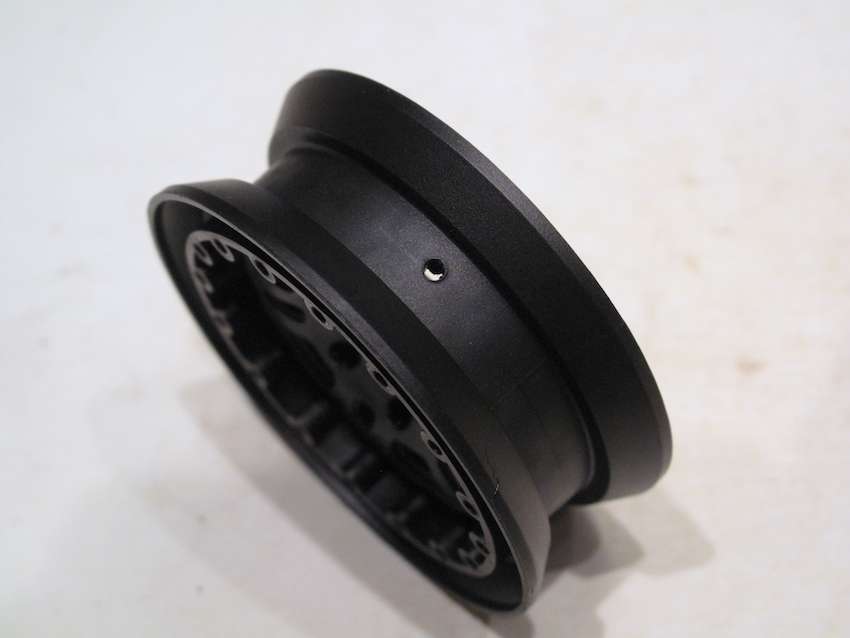

    Altra cosa che ho fatto oggi è stato bucare i cerchioni (due fori da 2 mm.)
    Non l'avevo fatto prima non per pigrizia ma perchè volevo capire: avendo visto in pista chi li aveva bucati, il comportamento delle gomme era palesemente migliore.
    Di conseguenza ho proceduto e il risultato è già super evidente! :multi:
    PS: minkia che palle svitare e riavvitare 128 vitine!!! ^_^ /emoticons/happy@2x.png 2x" width="20" height="20">

    ormai hai imparato bene vedo.
    ruote dritte quando la squadretta del servo è a metà della sua corsa, volantino della radio al centro e ruote che curvano in misura identica a DX e a SX.
    quasi quasi ti porto anche l'auto vera a fare la convergenza.

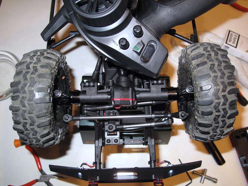

    Dopo aver cacciato gli ospiti mi sono occupato della radio.... :D /emoticons/biggrin@2x.png 2x" width="20" height="20">
    E' indescrivibilmente stupenda! :sbav:
    Dopo aver eseguito tutti i settaggi e capito parte delle mille mila funzioni, ho provato ad eliminare le rondelle messe oggi pomeriggio riportando tutto come da stock.
    Ebbene, tutto è perfetto anche senza rondelle. :multi:
    Le ho eliminate anche perchè la convergenza accentuata non mi piaceva un gran che: sembrava sforzasse durante la marcia.... :-k

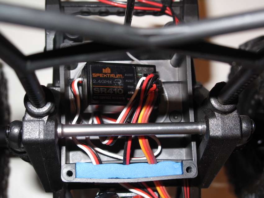

    Ho sistemato la scatoletta rendendola stagna ma non in modo irreversibile usando un pezzo tagliato in misura di quei moderni rocchetti da pesca che per la pesca non uso (niente batte sughero o polistirolo). E' un materiale tipo gommoso/neoprene che comprimendolo sono riuscito ad alloggiare nella fessura passa cavi della scatoletta. Una volta posizionato ritorna alla forma originale "tappando" il buco mantendo i cavi ben saldi.
    La ricevente non l'ho ancora fissata: lo farò quando installerò tutte le luci dovedo alloggiare tutta quel groviglio di cavi che occorreranno.
    Inoltre, credo che non la elimierò altrimenti non saprei dove alloggiare i cavi di cui sopra.

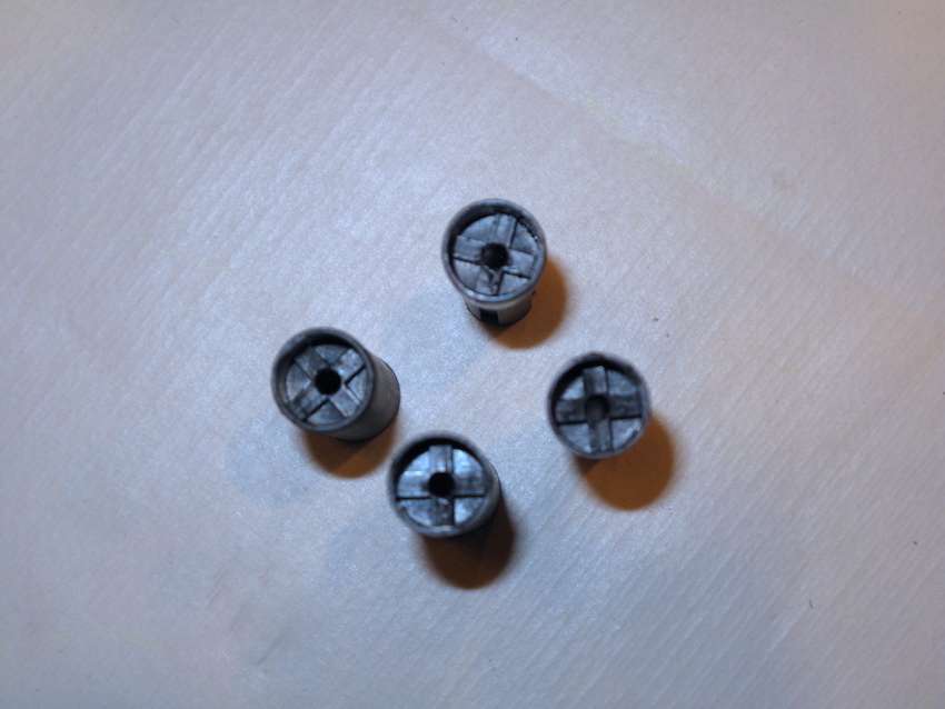

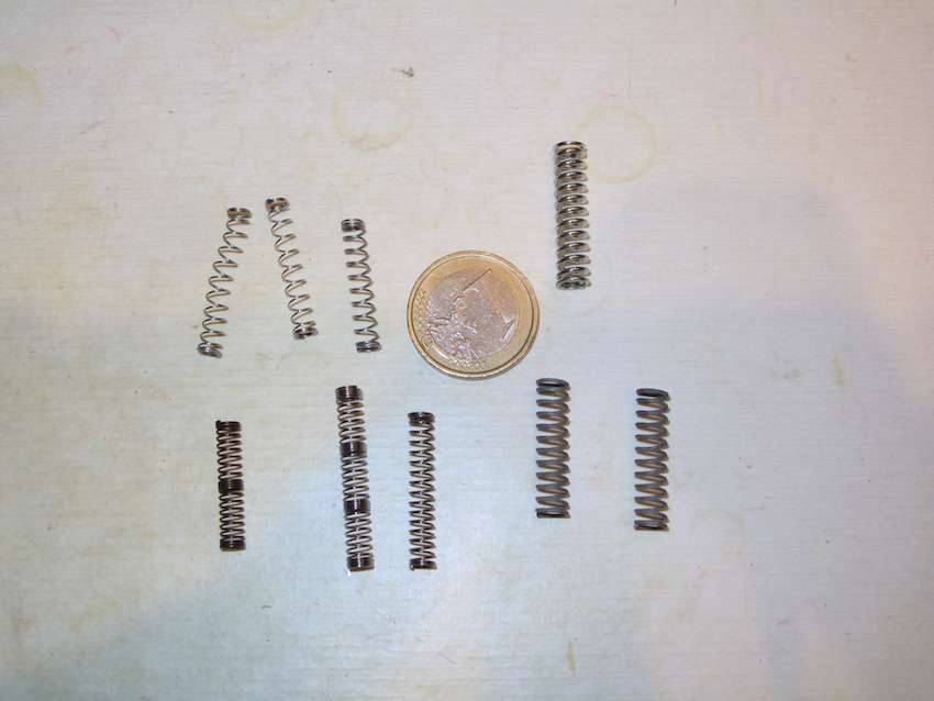

    Ora mi resta da modificare gli ammortizzatori con le mollettine di cui mi avete parlato.
    Smontando le penne che ho in casa ho recuperato questi tipi di molle: quali sarebbero più idonee?
    @(marzo): non mi ero scordato di te.... Scusa l'attesa... :redface:
    Questi sono quelli che ho sostituito: in pratica (ma lo capirai da solo) il maschio del giunto cardanico è fatto a croce con una vitina che va ad avvitarsi nel buco centrale.
    Ultima modifica di un moderatore: 29 Gennaio 2016

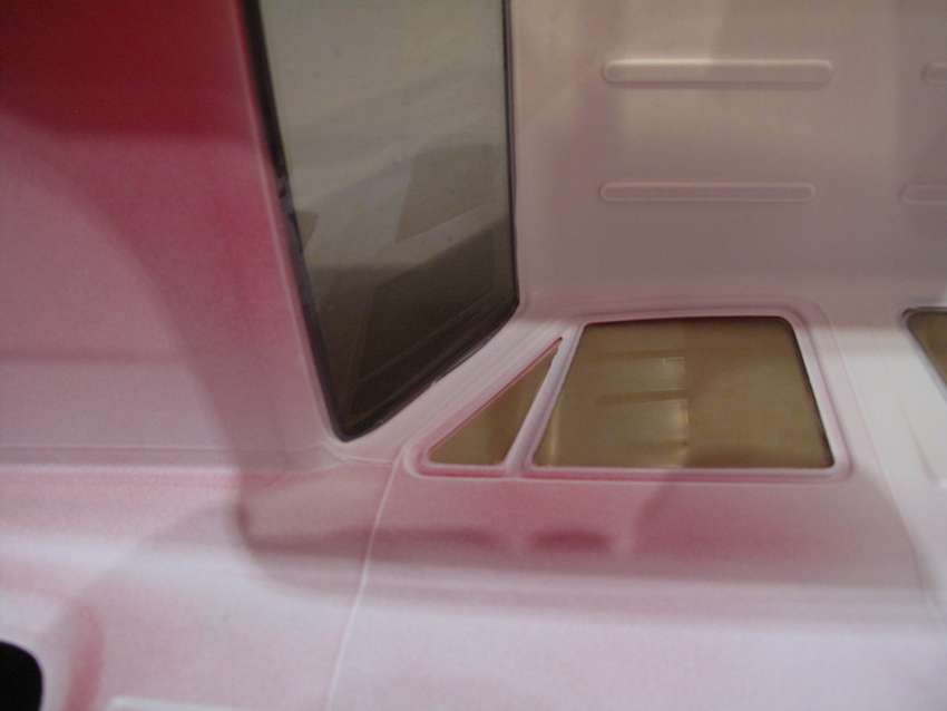

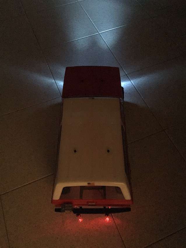

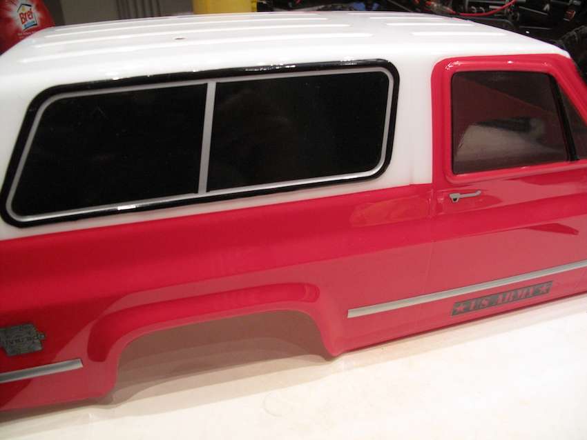

    Avendo terminato i lavori importanti ed impegnativi, mi sono dedicato un po' all'estetica.... :D /emoticons/biggrin@2x.png 2x" width="20" height="20">
    Livellati LED anteriori... :cool:
    Oscuramento vetri anteriori con pellicola fumé (quella per le auto vere ;) /emoticons/wink@2x.png 2x" width="20" height="20"> )
    Oscuramento totale vedtri posteriori con PVC adesivo :D /emoticons/biggrin@2x.png 2x" width="20" height="20">

    a occhio, proverei le prime due in alto a sx
    ma le prove devi farle tu sull'ammortizzatore:
    togli la molla,
    lo apri, e lo svuoti dell'olio.
    sviti la manella dallo stelo (se usi una pinza interponi uno straccio per non rovinare lo stelo)
    togli lo stelo e infili la molla sotto al piattello
    quindi richiudi l'ammortizzatore, anche senza olio, rimonti la molla esterna e vedi come lavora
    (ossia se la molla interna riesce a contrastare abbastanza)
    se la molla interna non riesce a contrastare e l'ammortizzatore si estende ancora completamente da solo per effetto della molla esterna significa che quella interna è troppo debole o troppo corta.
    devi allora trovare una molla che quando montata, consenta all'ammortizzatore in fase di riposo di non risultare completamente esteso, ma almeno a metà della sua corsa
    una volta sul veicolo, complice il peso del mezzo, l'ammortizzatore in fase di riposo dovrebbe risultare compresso quasi totalmente (dovrebbe rimanergli un centimetro di compressione, da sfruttare per assorbire i colpi, mentre tutto il resto (estensione) verrà sfruttato solo durante il twist)
    una volta trovata la molla interna che ti soddisfa, riempi d'olio l'ammortizzatore, e fai scorrere lentamente lo stelo in modo che l'olio si distribuisca all'interno, espellendo l'aria.
    lo lasci riposare qualche minuto, poi muovi ancora lo stelo.
    rabbocchi se necessario, fino a filo.
    poi monti il tappo superiore, ma lo punti solamente (mezzo giro, giusto pechè non salti via)
    indi comprimi lo stelo molto lentamente, il quale farà uscire l'olio in eccesso.
    una volta compresso tutto lo stelo, senza rilasciarlo, stringi il tappo superiore.
    a quel punto l'ammortizzatore è pronto.
    dovrebbe risultare frenato sia in estensione, che per il breve tratto di compressione utile che gli rimane.
    queste sono le linee guida che conosco io (che non sono un esperto), poi il settaggio delle molle, e durezza dell'olio le devi sperimentare al vero.

    I Powerstroke o i Traxxas big bore sono ottimi ammortizzatori, nascono per buggy ma si adattano bene a mezzi da estremo, di solito montandoli molto inclinati per addolcirne il comportamento (di fatto li si fa lavorare "male" per ottenere un movimento più fluido)
    Si potrebbero montare anche su Ascender ma dopo aver riposizionato gli attacchi superiori.
    In pratica eliminando le torri originali o creando delle piastrine attaccate ad esse per portare il punto di fissaggio più verso l'interno del mezzo (visto di laterale)
    Resta il fatto che son grossi.. domani ti faccio vedere i big bore e vedrai che su un mezzo che punta anche all'estetica risultano sproporzionati.
    Se proprio vuoi montarli in metallo sarei più propenso ai g-transition a molla interna, oppure i kingshock (quelli azzurri).
    Funzionano bene entrambi e come diametro del fodero son più in scala :wink:
    Ma prima proverei a lavorare sui suoi, primissimo step proverei un riposizionamento delle torrette per farli lavorare più inclinati.
    In questo modo anche tutto il telaio si abbasserà a vantaggio del baricentro.
  19. SniperBMW
    22.539
    1.351
    30 Luglio 2007
    7.276.468
    Boh...
    Sul sito Proline li spacciano per buoni anche per gli scaler, seppur, ad onor del vero, lo stesso tipo è proposto per tutti i tipi di mezzi off-road...:-k
    In pista a Rescaldina, ascoltando i discorsi ed i pareri dei presenti, ne ho sentite talmente tante che proprio non saprei cosa prendere.
    Chi li ha con molla esterna
    Chi li ha con molla interna
    Chi li ha inclinati
    Chi li ha lunghi
    Chi li ha corti
    Boh....
    Mi sa che mi terrò questi seguendo i vostri consigli per modificarli al meglio. Domani ne parleremo per bene.
    Spendere 100 euro di ammo per poi non essere efficienti ed efficaci al meglio, proprio non lo voglio fare.
    Sono uno spendaccione ma cerco di spendere per cose utili, non tanto per dire "io ho questo..." ;) /emoticons/wink@2x.png 2x" width="20" height="20">
