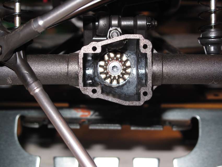

    Non mi avete detto nulla del lavoro che ho fatto ieri sera.
    L'unica cosa che mi preme sapere è se il grasso che ho messo nella coppia conica è troppo.
    Visto che ora la rismonto per sostituire la parte debole con la nuova acquistata, coglierei l'occasione per farlo al meglio secondo vostre direttive.

    Il grasso va benissimo, tanto poi si centrifuga di suo, se vedevi io quanto ne mettevo nell'scx le prime volte ^_^ /emoticons/happy@2x.png 2x" width="20" height="20">
    più che altro tra una decina d'ore di uso apri e controlla se ce n'è ancora sugli ingranaggi, se è sparito ci vuole qualcosa di più adesivo.
    Gli altri interventi direi puliti e precisi, si vede che sei attento ai dettagli.

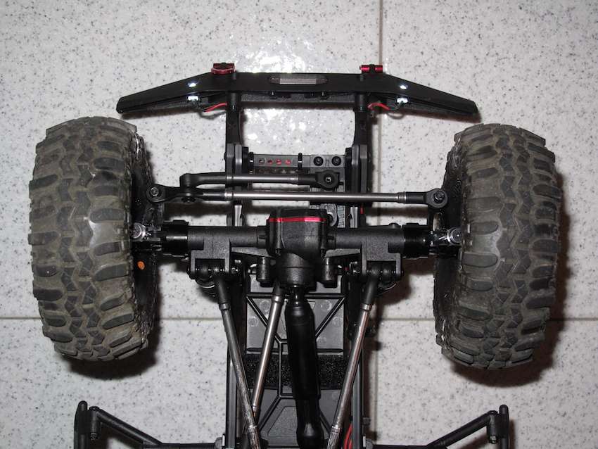

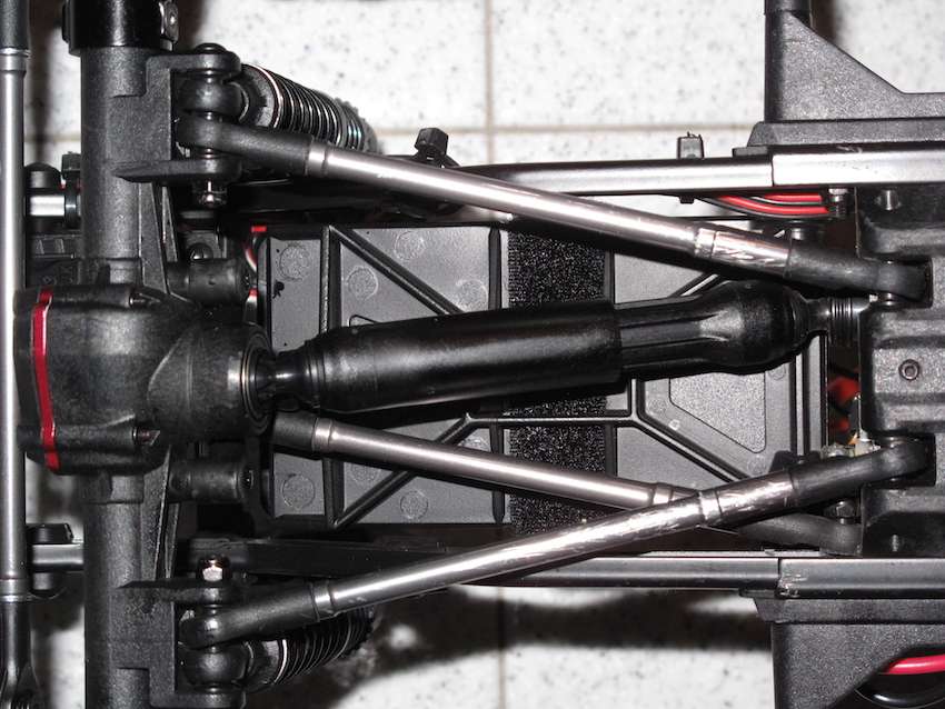

    Lavoro finito! :multi:
    Sostituzione alberi cardanici:
    Stock
    Optionals irrobustiti :sbav:
    Ho quindi sostituito entrambi i pignoni annegando poi il tutto in tanto grasso al Litio
    Installati fuselli nuovi in alluminio :sbav::sbav:
    ho poi voluto provare ad apportare une delle due modifiche alla tiranteria come consigliato.
    Ho svitato le manelle ed inserito due micro rondelle da entrambi i lati
    ...ottenendo questo risultato. E' troppo?
    ....però putroppo il probema al maggiore sterzo da una parte c'è ancora.... :( /emoticons/sad@2x.png 2x" width="20" height="20">

    togli una rondella (toglile solo dal lato che ti consentirebbe di farle curvare in modo uguale)
