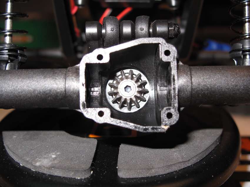

    Inizio il racconto dalla fine, dove ho dovuto obbligatoriamente fermarmi..... :( /emoticons/sad@2x.png 2x" width="20" height="20">

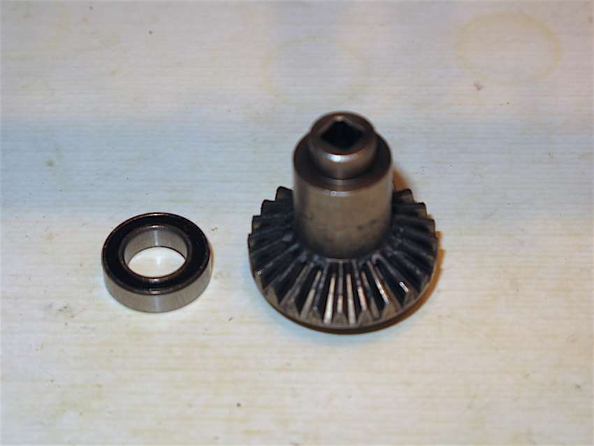

    Dopo aver fatto per bene il posteriore :sbav: di cui parlerò dopo, passato all'asse anteriore, mi sono trovato questa orribile sorpresa.... :( /emoticons/sad@2x.png 2x" width="20" height="20">
    Ora mi metto alla ricerca della parte, sperando sia disponibile da qualche parte.... #-o
    Altrimenti non so se potrò usarlo.... ](*,)
    Ditemi voi.... :-k

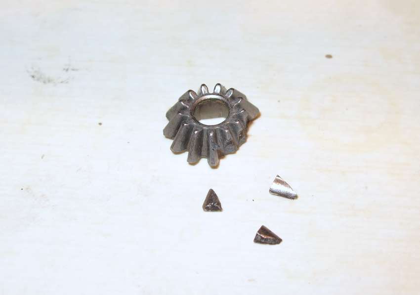

    Cercato e non c'è da nessuna parte..... :cry2:cry2:cry2
    La parte ha come codice VTR232073 e la descrizione è: Pool 24T & pignone 13T
    Avete dritte? :( /emoticons/sad@2x.png 2x" width="20" height="20">
    Eventulamente dite che posso comunque usarlo Domenica?

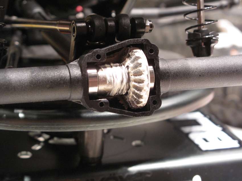

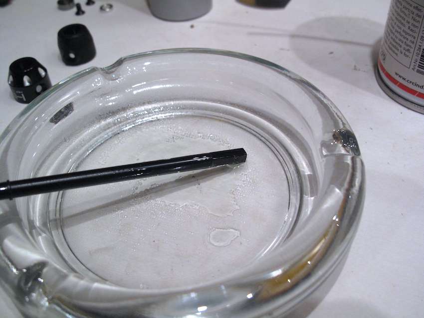

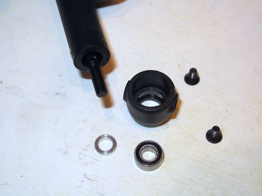

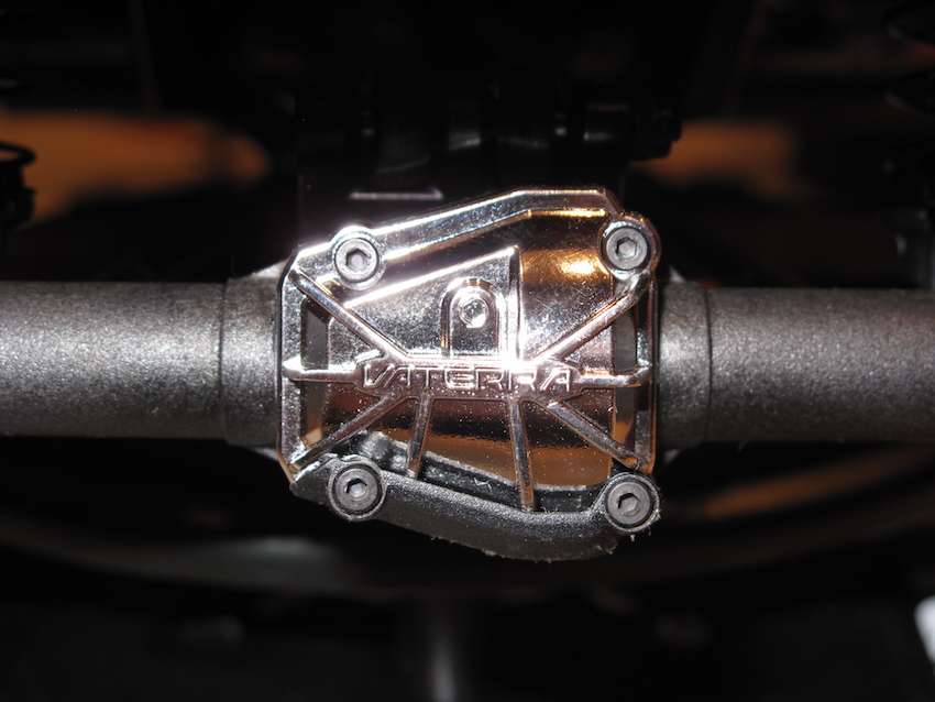

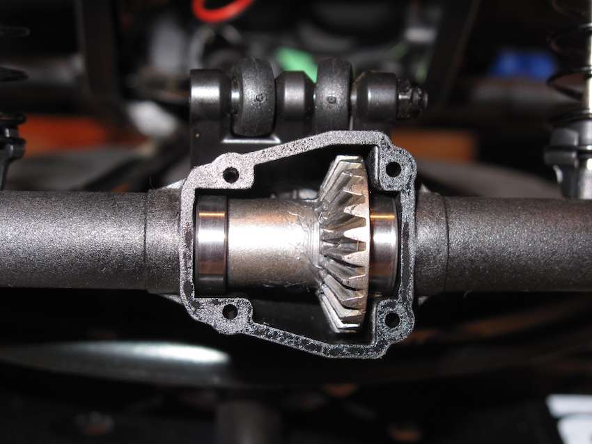

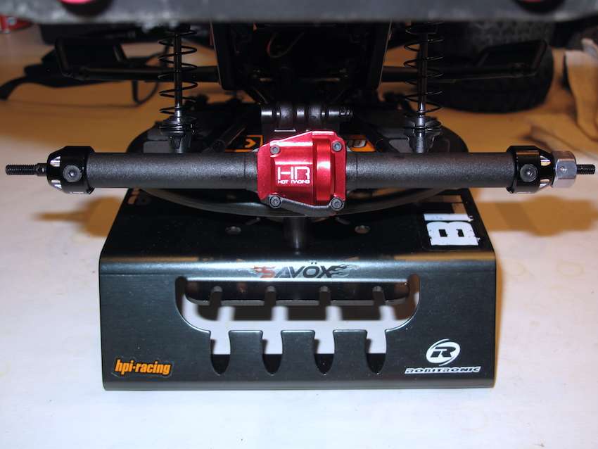

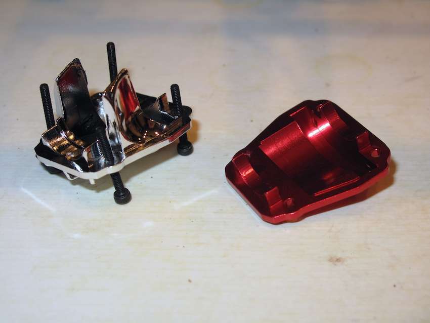

    Il lavoro è iniziato dall'asse posteriore.
    Ho rimosso i "barilotti" originali ...
    ....per aver modo di smontare la coppia conica....

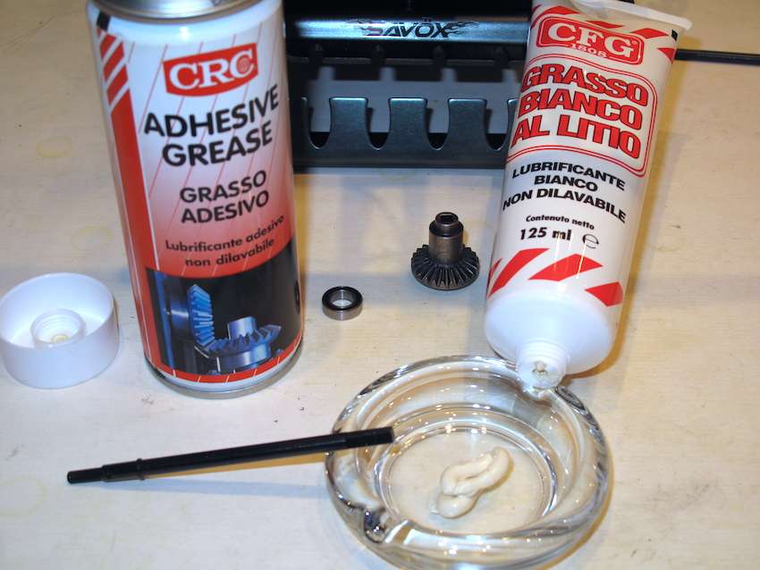

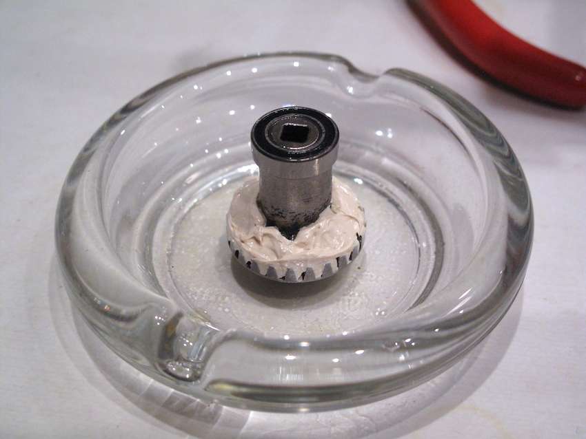

    Come vedete, il grasso nero utilizzato è veramente un velo....

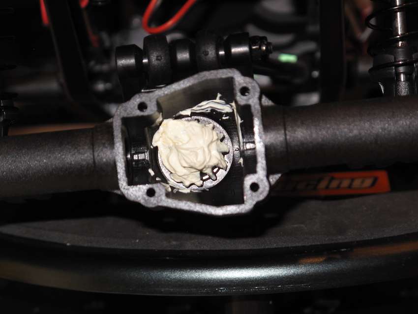

    Per la lubrificazione ho usato il grasso bianco al Litio per le coppie, il grasso adesivo spray per i braccetti e lo Svitol per i cuscinetti.
    Ho così iniziato ad "imbrattare" di grasso le coppie coniche.....
    ....i cuscinetti (non fotografati) e i braccetti...
    Ho richiuso tutto, fatto girare a mano per farlo distribuire, e poi ho riaperto per eliminare l'eccesso ottenendo questo risultato.

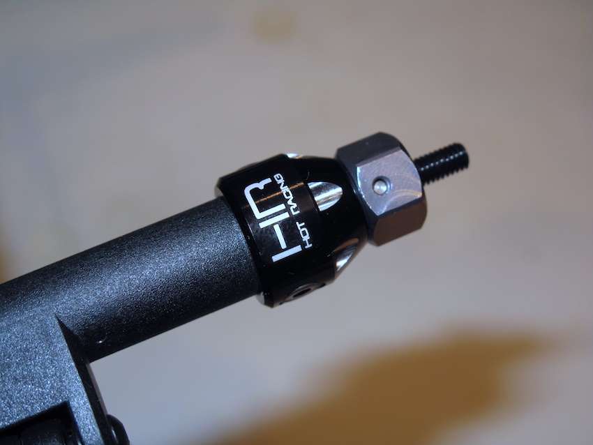

    Confronto tra i due coperchi....

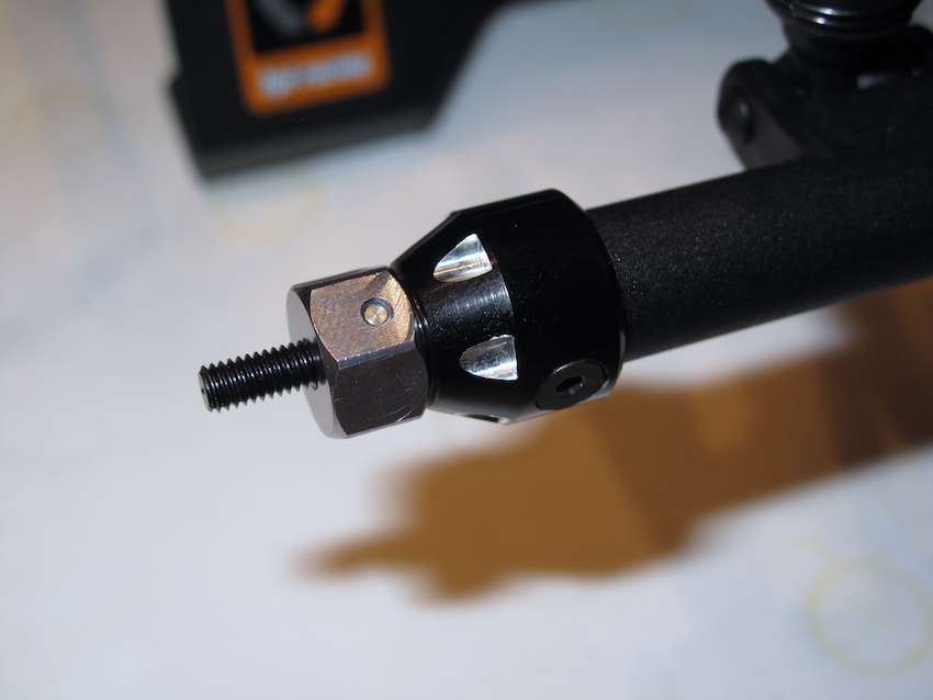

    Ho quindi montato gli stupendi barilotti nuovi in alluminio lasciando la scritta sotto in modo che si veda.. :D /emoticons/biggrin@2x.png 2x" width="20" height="20">
    Richiuso e serrato tutto, il risultato è questo :sbav:

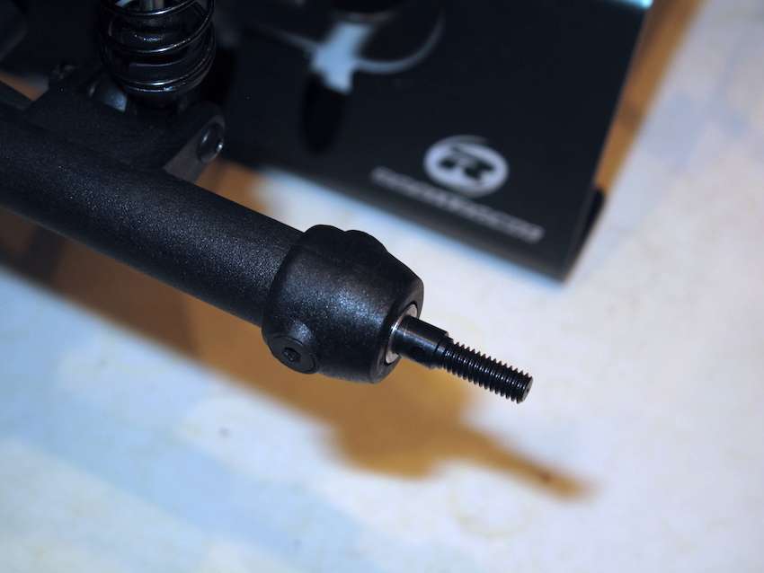

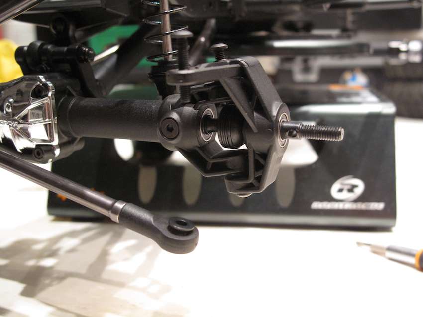

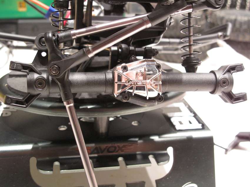

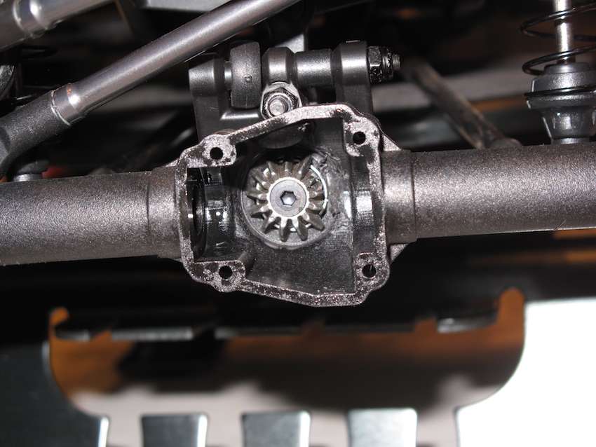

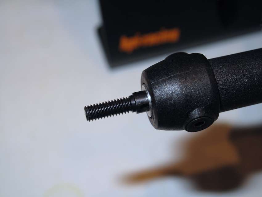

    Ho poi proceduto con l'asse anteriore smontando fuselli e l'altro che non some si chiama (in realtà non so nemmeno quale dei due sia il fusello....:redface:)
    Staccata la tiranteria.....
    ....per avere accesso alla coppia conica.....
    ...dove ho trovato l'amara sorpresa che ha fatto sospendere i lavori.... :) /emoticons/smile@2x.png 2x" width="20" height="20"> :)
    I tre pezzettini fotografati erano sulle pareti appiccicate al grasso nero.....
    Ora attendo vostri consigli. :( /emoticons/sad@2x.png 2x" width="20" height="20">

    Minchia :eek: coppia conica tritata alla prima uscita, e con motore stock.. e poi la gente si lamenta di axial :rolleyes:
    prendi direttamente quella rinforzata..
    se non ti arriva x domenica porta su comunque il mezzo che lo vediamo, per il giretto un mezzo in più ce l'ho :wink:
