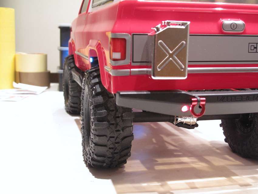

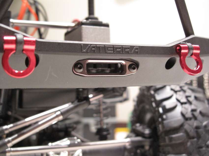

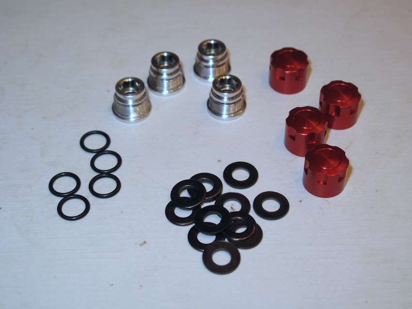

    Ecco qui il ben di Dio! ^_^ /emoticons/happy@2x.png 2x" width="20" height="20">
    Appena finito di montare tutto! :multi:
    Non potevo non avere questi meravigliosi copri mozzi ultra realistici che oltretutto si intonano alla perfezione con carrozzeria e grilli! :sbav:
    E già che c'ero, ho preso anche la "bocca" per il cavo del verricello, anche se non ce l'ho ancora ;) /emoticons/wink@2x.png 2x" width="20" height="20">

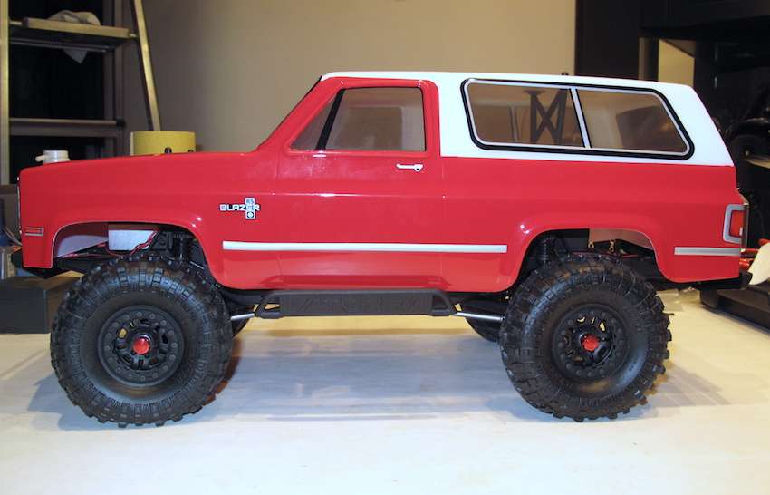

    Vista globale del bolide! Risultato visivo eccellente!! \\:D/
    Non so se si nota, ma la carreggiata è assai più aggressiva con soli 2 mm. aggiuntivi per parte con i nuovi esagoni! :sbav:

    si, l'aumento della carreggiata si nota
    Aumenterà la stabilità sui laterali.
    la maneggevolezza ne risente in maniera insignificante rispetto al vantaggio che si ottiene in stabilità.
    addirittura su alcuni veicoli è proficuo aumentare maggiormente la carreggiata anteriore rispetto a quella posteriore
    ma come si fissano i coprimozzi?

    Dunque:
    - l'o-ring va posizionato sulla parte color inox che in pratica è il dado che va avvitarsi sul mozzo;
    - detta parte è forata per accettare una chiave a brugola per essere avvitata sul mozzo;
    - poi si avvita sopra a mano la parte rossa.
    Le rondelle servirebbero qualora il cerchio avesse un incavo in prossimità del buco in modo tale da non far lavorare solo la parte peripmetrale del dado.
