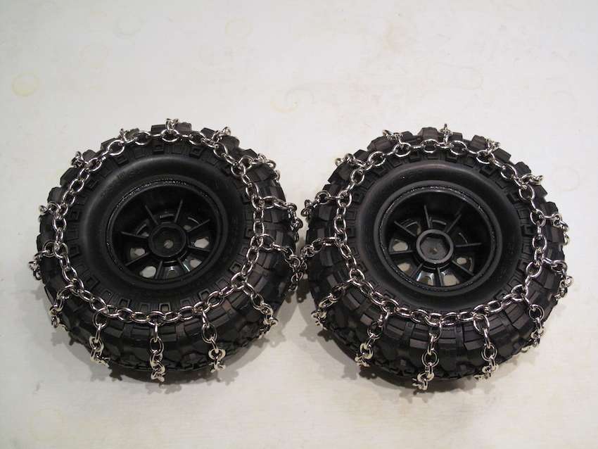

    Quest'oggi non ho avuto voglia di impegnarmi a sistemare il discorso sterzo perchè ho la testa impegnata altrove.
    Inoltre vorrei prima provarlo così com'è nel suo ambiente per poi, ad avvenute modifiche, capirne le differenze.
    Per rimanere in relax lasciando la testa impegnata in altra cosa, mi sono dedicato alle catene da neve.
    Dopo varie prove e diverse "configurazioni" il risultato è decisamente buono, e se devo dirla tutta, ancora più bello di quello ottenuto con le ruote del Blitz. Per il semplice motivo che queste non ho dovuto crearle asimmetriche bensì perfettamente uguali sia da un lato della ruota che dall'altro.
    Ho cercato il più possibilie di "simulare" quelle reali usando meno catena possibile anche sulla parte visibile della ruota avendo così modo di utilizzare meno anellini per fissare l'o-ring che trattiene il tutto.
    E' stato però un po' più complesso trovare la giusta misura perchè come sappiamo, negli scaler, la gomma è morbida e si deforma. Ho quindi dovuto farle strette strette per far sì che non scavallino, anche perchè una volta montate non le smonterò più.
    A voi il giudizio.... :rolleyes:

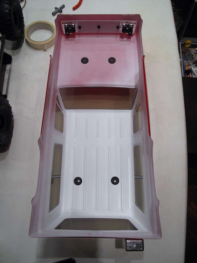

    @Fra84 e @(marzo)
    uno dei motivi che portano la carrozzeria a toccare le ruote in determinate circostanze, secondo me, è che la carrozzeria è deformata da una parte.
    Infatti il tac-tac lo fa di più da quella parte.
    In questa foto un po' si vede anche se dal vivo si nota di più.
    Se vedete, la parte a destra della foto, nella zona della portiera, risulta più rientrante rispetta all'altra.....
    C'è qualche trucco per portarla il più pssibile uguale all'altra parte?

    Il giudizio è che quando dovrò fare un set di catene di spedisco le ruote e ti pago il lavoro :mrgreen:
    Sul serio, ottimo lavoro anche qui.

    Per la carrozzeria non saprei, può esser nata leggermente tirata da una parte, ma a parte il rumore vai tranquillo che per sverniciarla ce ne vuole davvero tanto di impegno :mrgreen: la mia jeep blu che avevo sull'scx non hai idea dei voli che ha fatto.. ma un po tutte.. la tua ora è vergine ma dopo i primi ribaltoni inizierà a essere più vissuta e ci farai molto meno caso :wink:

    concordo.
    quel tipo di carrozzeria è spesso imperfetta dato il materiale con cui è realizzata, ma è molto permissiva in quanto a elasticità e maltrattamenti.

    Vi siete guadagnati entrambi un set di catene: quando lo vorrete sarà mio grande piacere realizzarle...
    E non parlatemi di pagarmele perchè senno vi banno! ^_^ /emoticons/happy@2x.png 2x" width="20" height="20">
