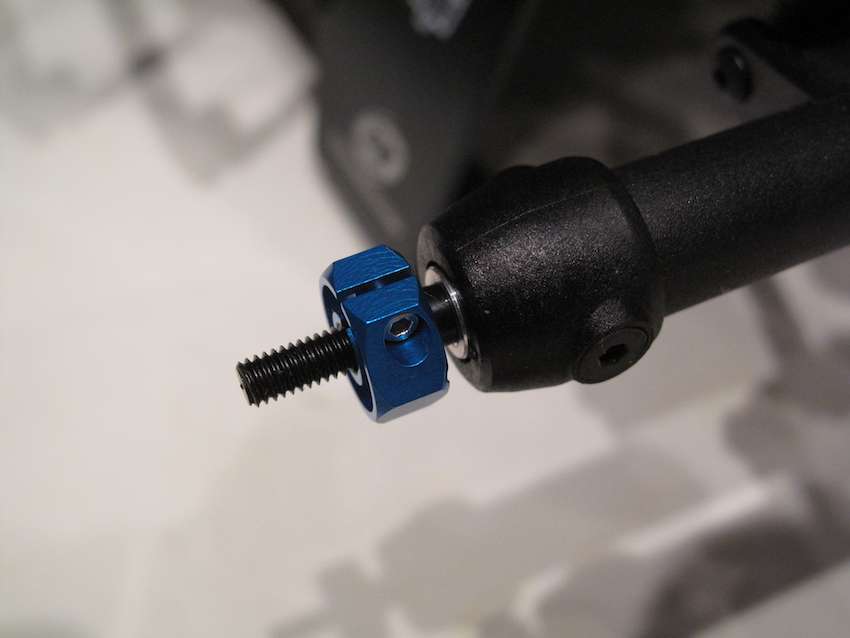

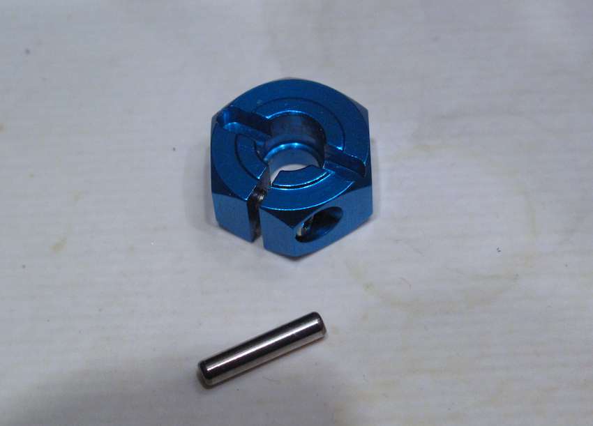

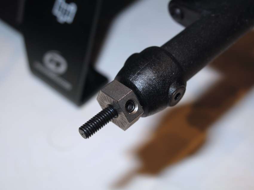

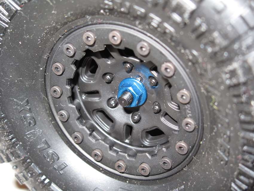

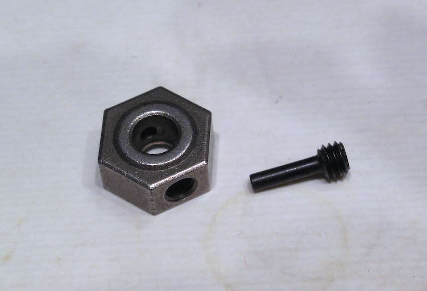

    Per cominciare ho provato a montare gli esagoni in alluminio che avevo messo sulla BMW (da 6 mm.) però ci sono degli inconvenienti.
    Tralasciando il fatto che anche quelli dell'Ascender sono da 6 mm., al momento della sostituzione ho scoperto che non sono dello stesso tipo.
    Senza stare a spiegare a parole, metto foto che spiegano da sole le differenze.
    Provando a montare quelli azzurri, gli stessi rimangono staccati dal mozzo. Di conseguenza ho abolito l'UP in quanto non credo vadano bene.
    Originali Vaterra:
    UP in alluminio da 6 mm.
    Rimontati quindi gli originali: questo è quanto avanza di filetto con gli originali. Uno o due mm. in più credo ci stiano agevolmente....
    Giusto? :confused2

    Azz vero che il Vaterra non monta esagoni standard m'ero dimenticato.. han la spinetta passante, che è un bene, ma richiede esagoni specifici.
    In pratica questi:
    http://game-mania.it/index.php?main_page=advanced_search_result&search_in_description=1&keyword=ascender&inc_subcat=0&sort=20a&page=2

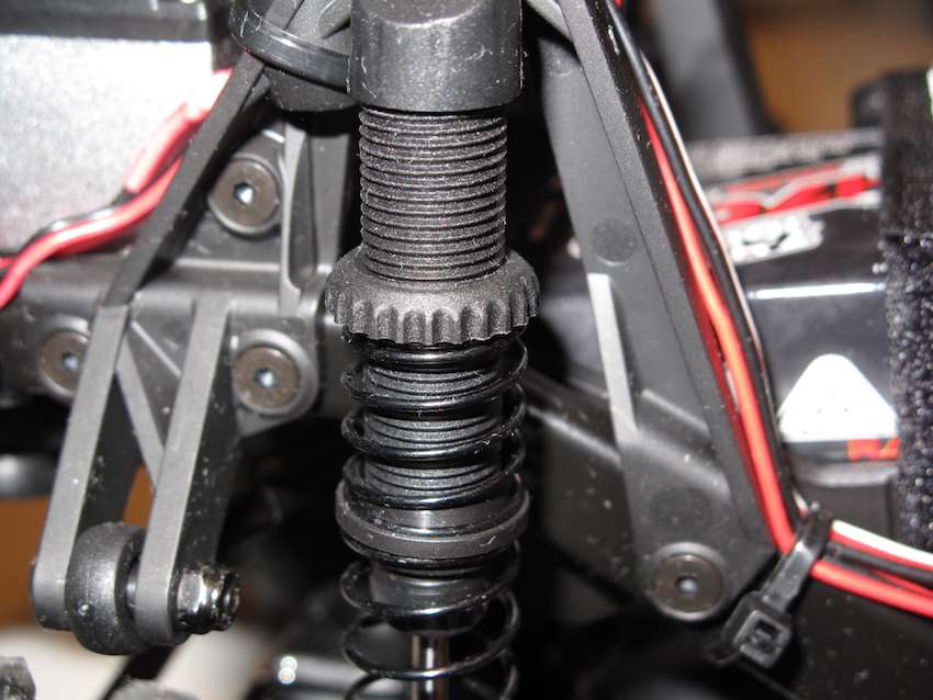

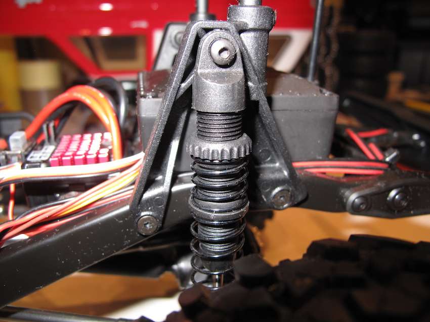

    Ho poi provveduto a fare parte di quello che mi avete consigliato.

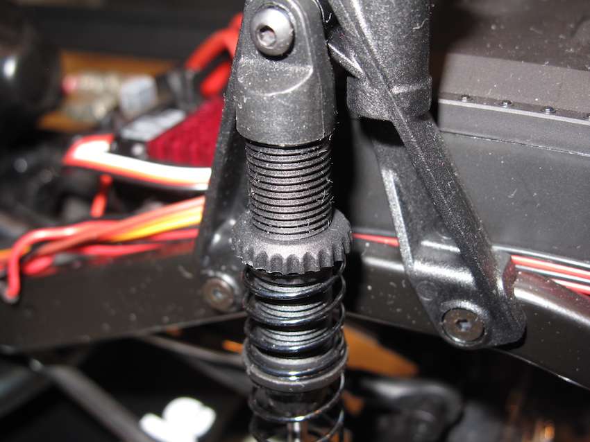

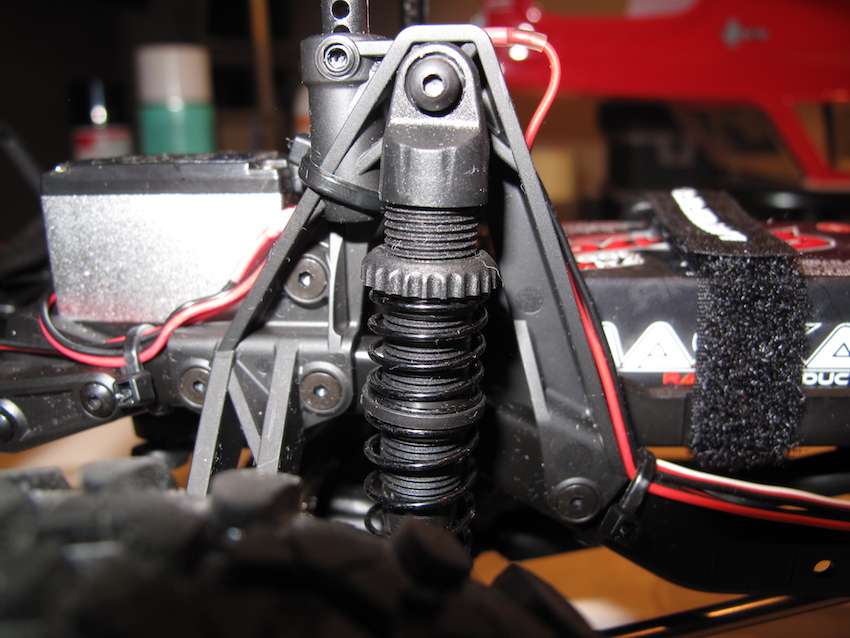

    Così erano impostati di default gli ammo con conseguente altezza del mezzo (troppa secondo voi)
    Anteriore
    Posteriore
    Vista globale
    Ho provveduto quindi ad abbassarli della metà rispetto a come erano stati impostati in fabbrica:

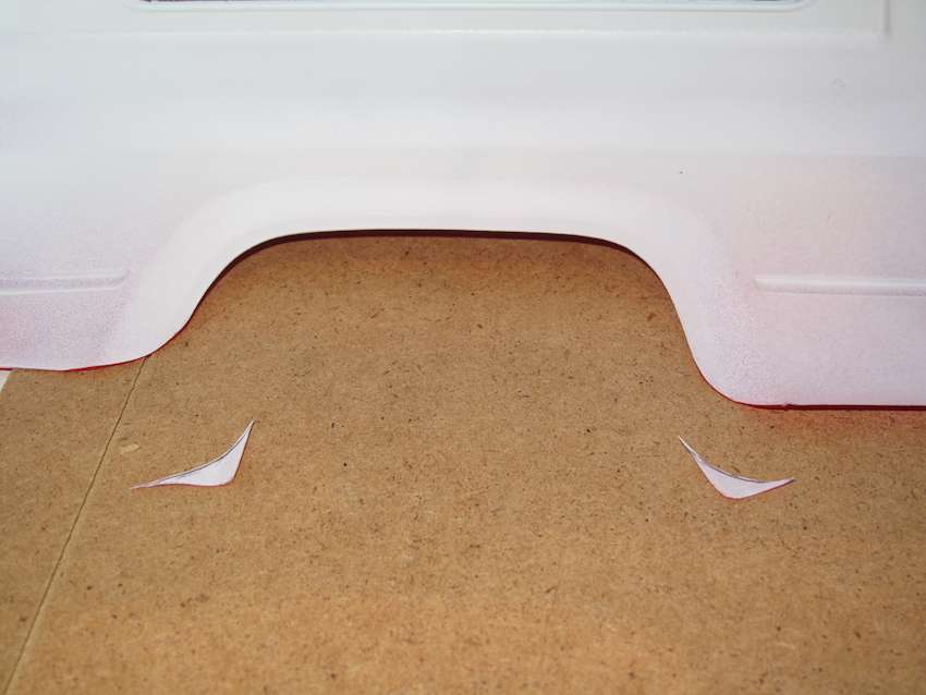

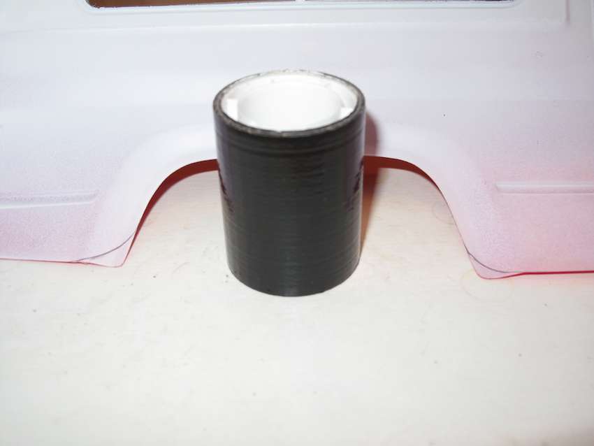

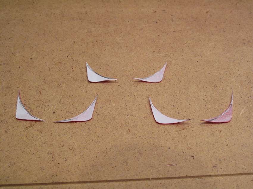

    Prima di rimontare la correzzeria ho voluto tagliare un pochino della stessa in prossimità di dove toccava le ruote.
    Ho usato come dima un rotolino di nastro, egnando il punto di taglio con una matita, in modo tale da fare la cosa in modo uguale su tutti gli angoli e soprattutto in modo simmetrico tra il lato dx e sx.
    Gli angolini eliminati sembrano essere tutti uguali a due a due (dx e sx)

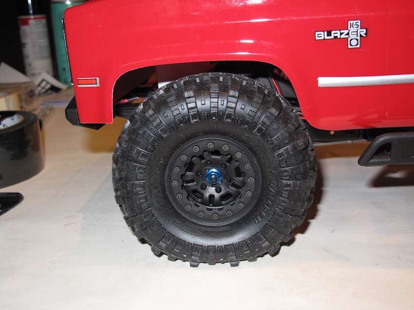

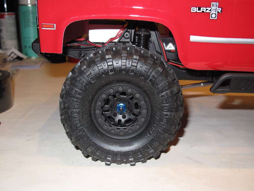

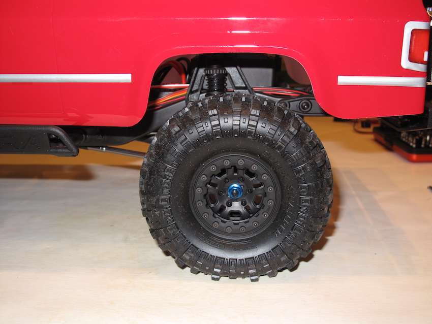

    Dettaglio delle singole ruote in posizione di relax in confronto alla massima compressione (schiacciavo la macchina con la mano).
    Anteriore in relax:
    Anteriore compresso:
    Posteriore in relax
    Posteriore compresso:

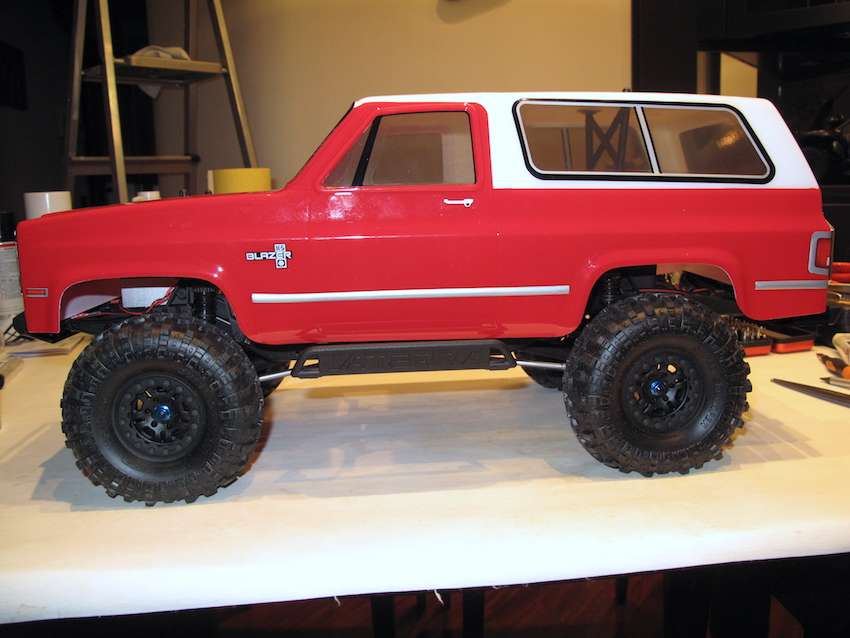

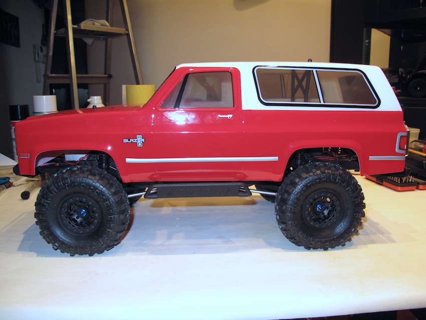

    Con gli ammo abbassati ed i tre angoli tagliati, il risultato è questo: decisamente migliore anche a livello ottico.:sbav:
    (non ho però abbassato le colonnine....)
    Ho pertanto rifatto la prova di ieri ed il risultato è sorprendente. :multi:
    Ho ovviamente fatto video che in questo momento sta venendo caricato dal tubo che però risulta super lentissimo.... Appena termina lo posto ;) /emoticons/wink@2x.png 2x" width="20" height="20">

    ottimo lavoro il taglio dei parafanghi
    gli esagoni probabilmente vanno bene ugualmente
    l'esagono blu ha la spina liscia, che si incastra nel retro dell'esagono
    gli esagoni grigi inveve hanno la spina che si incastra al centro dell'esagono stesso, e si blocca poi grazie alla parte filettata.
    ma in entrambi i casi la spina si inserisce nel foro dell'assale del veicolo.
    se il diametro della spina dell'esagono blu è uguale al diametro della spina dell'esagono grigio nella sua parte non filettata, puoi tranquillamente montare gli esagoni blu sull'assale dell'ascender, ottenendo anche il leggero aumento di carreggiata, grazie al fatto che l'esagono blu ha la spina nella sua parte posteriore anzichè al centro, risultando così più spostato all'esterno rispetto all'assale.
    ovviamente poi montando gli esagono dell'ascener sulla bmw la carreggiata si stringerà di qualche mm per lato
    per gli ammortizzatori, hai già migliorato, ma l'ideale sarebbe almeno smollare completamente la ghiera e montare una molla interna sotto al piattello forato, in modo da lasciare solo un centimetro utile in compressione e tutto il resto in estensione.
    poi sarebbe da abbassare ancora un poco
    a fine corsa in compressione,la ruota dovrebbe sfiorare letteralmente il passaruota, mentre ora vedo che tutto compresso c'è ancora spazio.
    ma non lo farei abbassando la carrozzeria sul telaio. (sarebbe una miglioria quasi solo estetica)
    lo farei invece spostando il punto di attacco dell'ammortizzatore, in modo da far scendere il telaio.(abbassando così il baricentro)
    spostando quindi verso l'alto il punto di attacco superiore dell'ammortizzatore al telaio, o spostando verso il basso il punto di attacco inferiore dell'ammortizzatore al ponte.
    (con delle piastrine forate aggiuntive ad esempio)
    sono modifiche basilari per un corretto comportamento e un aumento delle prestazioni.
    in teoria sarebbe possibile abbassare il telaio modificando lo stelo interno, o il fusto dell'ammortizatore, ma per ora questo tipo di modifiche le lascerei stare, perchè più complicate e perchè irreversibili, che quindi non prevedono possibilità di errori, mentre spostare solo il punto di attacco dell'ammortizzatore è reversibilissimo, e non comporta rischi, trattandosi di lastrine o di squadrette forate aggiuntive

    Ecco finalmente il video di oggi: 4 ore per caricarlo.... assurdo.... :evil:
    Come vedete, tocca molto meno di prima: solo un po' di toccate all'inizio, ma poi basta.
    Come primo setup mi ritnego soddisfatto: nei prossimi giorni proverò a mettere in pratica ciò che mi state consigliando sugli ammortizzatori ;) /emoticons/wink@2x.png 2x" width="20" height="20">

    ho visto bene il video.
    il mezzo è migliorato come assetto, essendosi abbassato,quindi per ora un plauso.
    tuttavia reputo che le modifiche al set-up siano indispensabili.
    il mezzo è già molto buono come impostazione meccanica, se non fosse per le sospensioni alte e troppo morbidose.
    se fai caso, in salita, quando sforza, tende a sollevarsi dal lato destro
    viceversa, in retromarcia, sotto sforzo tende a sollevare il lato sinistro della carrozzeria.
    questo fenomeno è il famoso torque twist.
    è piuttosto deleterio in quanto sollevando il mezzo alza il baricentro da un lato, magari in una situazione già gravosa
    inoltre dal lato opposto si abbassa, diminuendo però la trazione da quel lato
    insomma un mezzo che risulterebbe molto squilibrato e penalizzato in determinate situazioni.
    modificando il set-up degli ammortizzatori, ridurresti il fenomeno di parecchio, e inoltre abbasseresti ancora il baricentro.
    il lavoro della sospensione inoltre agevolerebbe in una certa misura anche il twist, che non risulterebbe troppo condizionato come ora.
    quindi inizia a cercare delle molle fini e morbide, possibilmente lunghe, da poter calzare sullo stelo all'interno del fodero, sotto al piattello
    dopodichè basterà provare e trovare la giusta lunghezza della molla (basta tagliarla) o la sua durezza (sarebbe utile disporre di diverse mollettine, in modo da trovare quella che fa al caso nostro)
    quindi allentare completamente la ghiera del precarico sulla molla esterna
    (ed eventualmente montare una staffettina che permetta di spostare l'attacco superiore degli ammortizzatori al telaio)
    poi vedrai come cambia.
    per il resto quel mezzo è già performante di suo.
    bene anche per il taglio dei parafanghi
    se caso un domani gli dai un altra piccola rifilata su tutto l'arco se dovessero dar proprio fastidio

    Sì, i diametri delle spinette sono uguali, ma il fatto che rimangano staccati dal mozzo non è dannoso?
    In ogni caso ho già messo nel carrello gli esagoni idonei per l'Ascender da 8 mm. :D /emoticons/biggrin@2x.png 2x" width="20" height="20">
    Quelli blu li tengo per la BMW
    Capito tutto. Grazie infinite per la spiega.

    Poi mi doterò di oli adeguati e inizierò con le modifiche agli ammo ;) /emoticons/wink@2x.png 2x" width="20" height="20">
  14. (marzo)
    20.852
    4.194
    20 Marzo 2010
    1.763.613.961
    bmw E87 ex bmw E46
    ormai hai risolto altrimenti, ma comunque NO, non è dannoso
    in realtà sono staccati dal mozzo anche i suoi, solo che è talmente poco che non lo noti
    (altrimenti "struscerebbero" sul mozzo, impedendo la rotazione)
    che siano staccati di un mm o di 4mmnon cambia praticamente nulla, ( è paragonabile all'ET montando i distanziali o i cerchi differenti.)
    il fusello lavora comunque su due cuscinetti, come sulle auto vere
    quindi se ti dovesse capitare in futuro, puoi utilizzare tranquillamente questa soluzione
    Ultima modifica di un moderatore: 21 Gennaio 2016
  15. SniperBMW
    22.539
    1.351
    30 Luglio 2007
    7.276.468
    Azz, le mollettine delle penne che ho recuperato non sono lunghe: saranno un paio di cm. o poco più....
    Ora ho capito perchè si sdraia da una parte: farò sicuramente le modifiche suggerite appena mi doterò degli oli giusti e delle molle.
    Domani vado in una cartoleria e smonto tutte le penne che hanno! ^_^ /emoticons/happy@2x.png 2x" width="20" height="20">

    consigliarti la dimensione e la durezza della molla interna purtroppo da qui è impossibile.
    bisognerebbe avere in mano l'ammortizzatore per valutare.
    comunque i concetti base per la scelta sono questi:
    -la durezza della molla interna dovrà contrastare quella esterna
    una molla troppo dura finirebbe per annullare totalmente la forza della molla esterna
    troppo debole invece non produrrebbe l'effetto desiderato, ossia di mantenere il mezzo in posizione statica con l'ammortizzatore compresso quasi totalmente
    (si lascia circa 1cmdi compressione utile, giusto per attutire i colpi)
    -se è lunga tanto da occupare tutto lo spazio utile al di sotto del piattello quando l'ammortizzatore è ESTESO, la molla lavorerà sempre, ed essendo lunga sarà anche progressiva, quindi il suo comportamento sarà bello omogeneo
    -per contro, una molla molto lunga "ruba" spazio, quindi quando l'ammortizzatore si estende la corsa in estensione diminuirà
    come vedi, senza prove pratiche è praticamente impossibile consigliare la lunghezza o durezza della molla interna da montare sotto al piattello.
    ma queste nozioni base da considerare per la scelta ti verranno utili per valutare quella giusta!

    diciamo che utilizzando molle delle penne dovresti scartare quelle mollacce dure con poche spire, a favore di quelle con filo più fine e tante spire.
    magari ne basta una, ma possono essere anche due una apprresso all'altra.
    devi provare insomma.
    quando è giusta te ne accorgi perchè a riposo l'ammortizzatore non rimane esteso, ma tende a rimanere parzialmente chiuso, ecol peso della macchina dovrebbe chiudersi quasi completamente, lasciando appunto solo 1 cm circa di compressione utile
    (e tutta la restante corsa rimane utile solo in estensione)
    diciamo che più o meno funziona cosi insomma..
    poi la pratica la fai tu che li hai in mano
