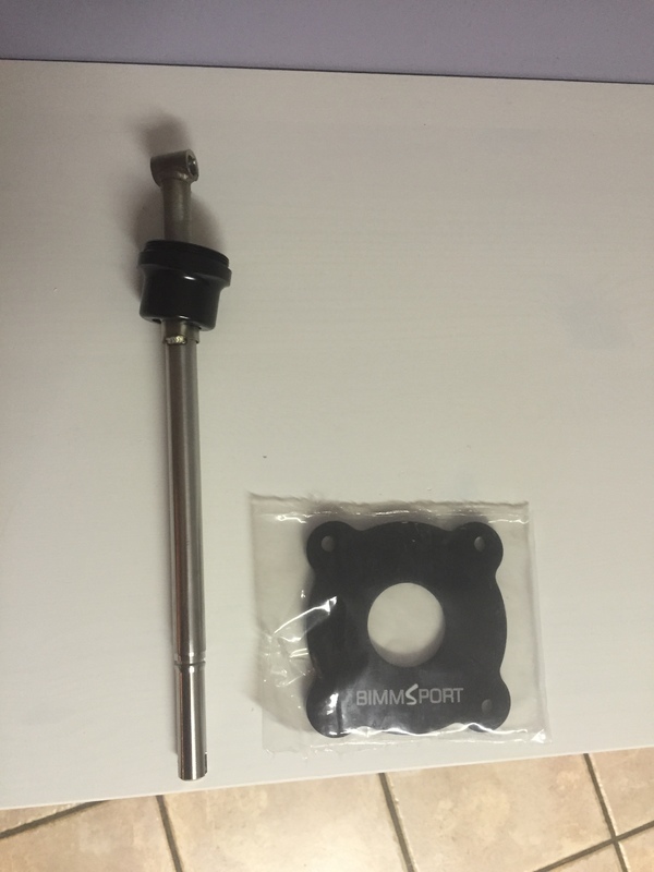

    1) Short Shifter
    Si tratta di un sistema composto da leva e base, acquistata dal sito Bimmsport.
    L'ho acquistata in quanto vorrei che il cambio tra le varie marce fosse ancora più corto di adesso.
    P.S. Nelle foto non sono presenti viti e quant'altro per il montaggio.

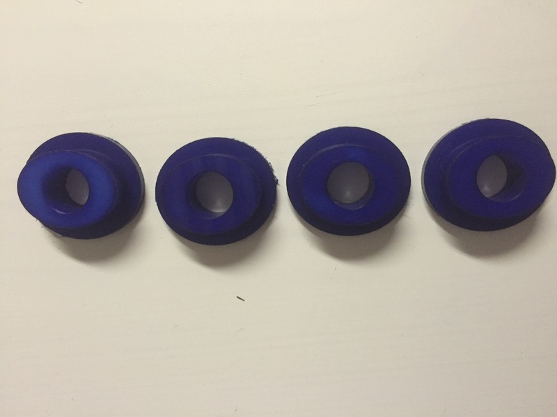

    2) Boccole per i pedali freno/frizione
    [​IMG]Come da titolo, sono 2 set set di boccole che sostituiscono le originali, per evitare quel fastidioso movimento laterale dei pedali e renderli quindi molto più stabili

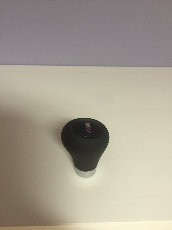

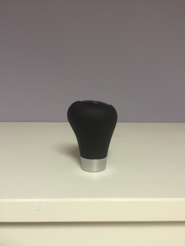

    Si tratta di un pomello lungo quanto quello presente nel pacchetto MSport, ma con un peso maggiore. Risulta davvero godibile e aiuta a far sentire la cambiata ancora più sportiva.

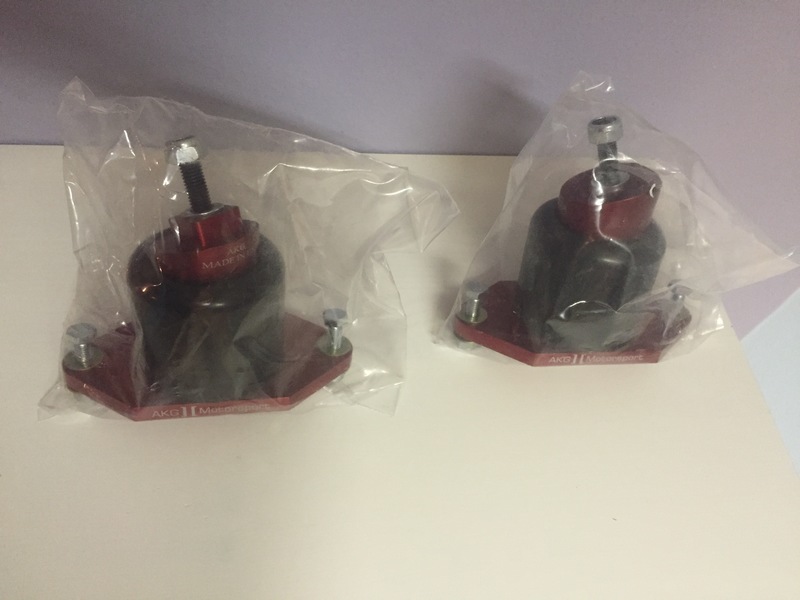

    Questi supporti sono di derivazione sportiva, utilizzano infatti il poliuretano più resistente alle sollecitazioni che sia in commercio, con un indice di durezza di 95 Shore.
    Saranno sicuramente tra i componenti principali ad innalzare il NHV, in quanto le sollecitazioni saranno scaricate sul telaio e abitacolo. E' strettamente consigliato utilizzarli con dei supporti di trasmissione molto resistenti, sconsigliati quelli originali.

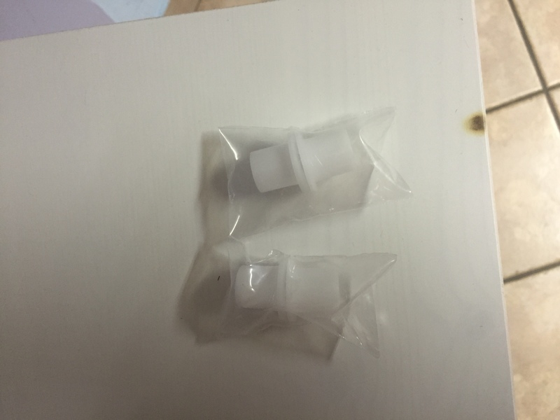

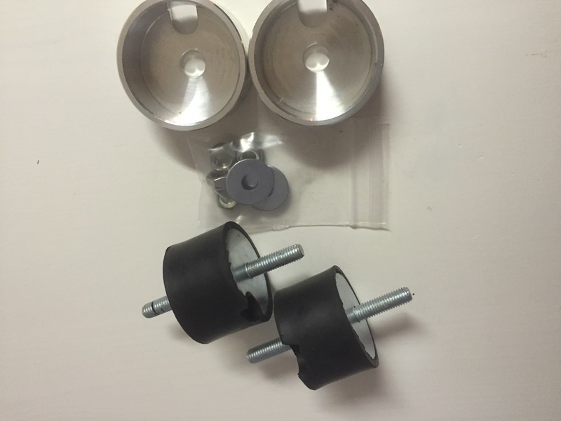

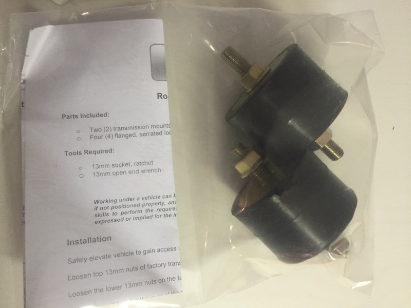

    5) Boccole per la trasmissione
    Qui ho preferito prendere 2 prodotti di durezza diversa per poter verificare il miglior accoppiamento con i supporti motore.
    La prima foto si riferisce ai supporti della Rouge Engineering, composti da una gomma che per durezza si può comparare ai supporti in poliuretano ma facendo evitare ( teoricamente ) un aumento di NVH.
    La seconda foto si riferisce ai supporti dell'azienda UUC Motorsport, e trattasi dei supporti più leggeri tra i 3 disponibili. Ci sono infatti anche i supporti blu ( per i track day) e quelli rossi ( esclusivamente per la pista ). Sopr i supporti potete vedere gli Enforcer Cups, opzionali, che dovrebbero garantire ancora più controllo sulla trasmissione una volta montati, aumentando leggermente l'NHV.

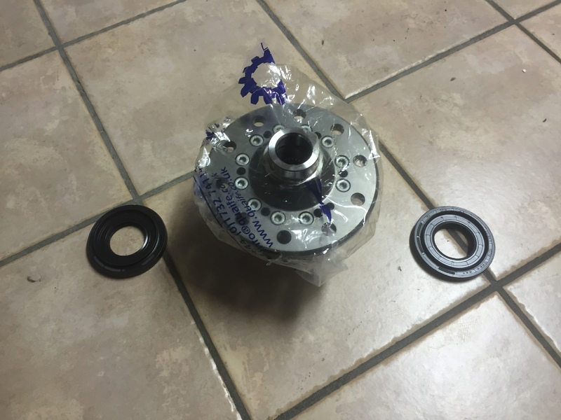

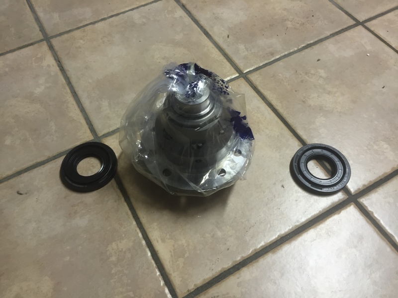

    6) Differenziale a slittamento limitato
    [​IMG][​IMG]
    Inutile descrivere i pregi che un differenziale a slittamento limitato può dare alla macchina. Non vedo l'ora di provarlo nei curvoni veloci per sentirlo lavorare.
    Comprato dalla Quaife, azienda leader nella produzione di questi bei gingilli.

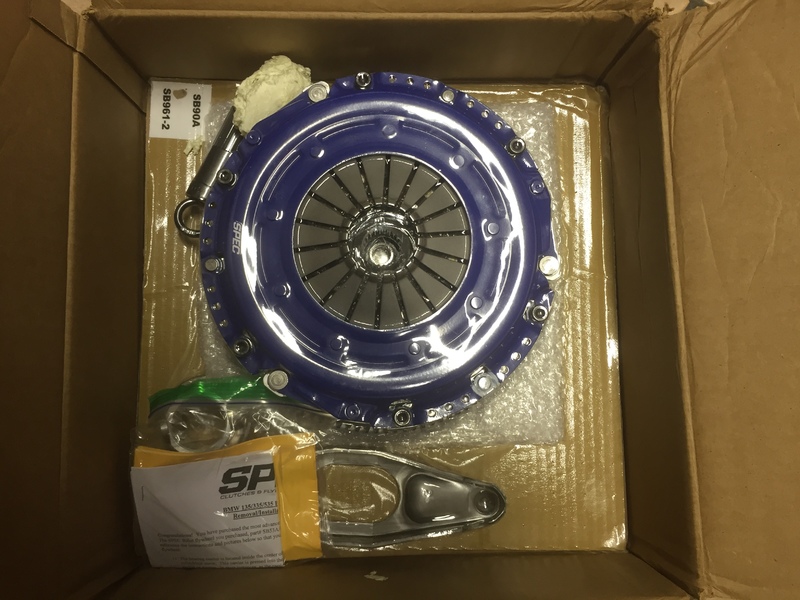

    8) Frizione e volano
    Questo acquisto non è stato dettato da vera necessità, ma ho comunque voluto provare questa marca americana ( SPEC ), comprando una frizione in Kevlar e materiale organico con volano in alluminio monomassa dedicato. Vorrei che le cambiate fossero più secche e decise, ma senza rinunciare comunque al confort necessario durante gli spostamenti cittadini. Dovrò fare attenzione per i primi 800 km per permettere alla frizione di slegarsi.
    Scusate se non ho fatto una foto più specifica ma ho preferito non rimuovere la plastica di protezione.

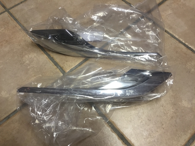

    Semplicemente un miglioramento estetico, le luci pre-restyling sono scandalose.

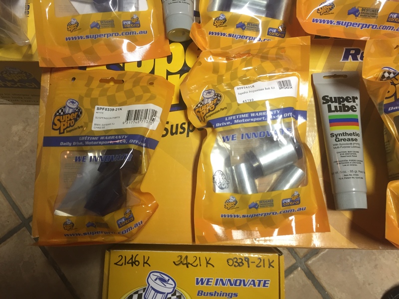

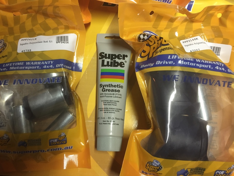

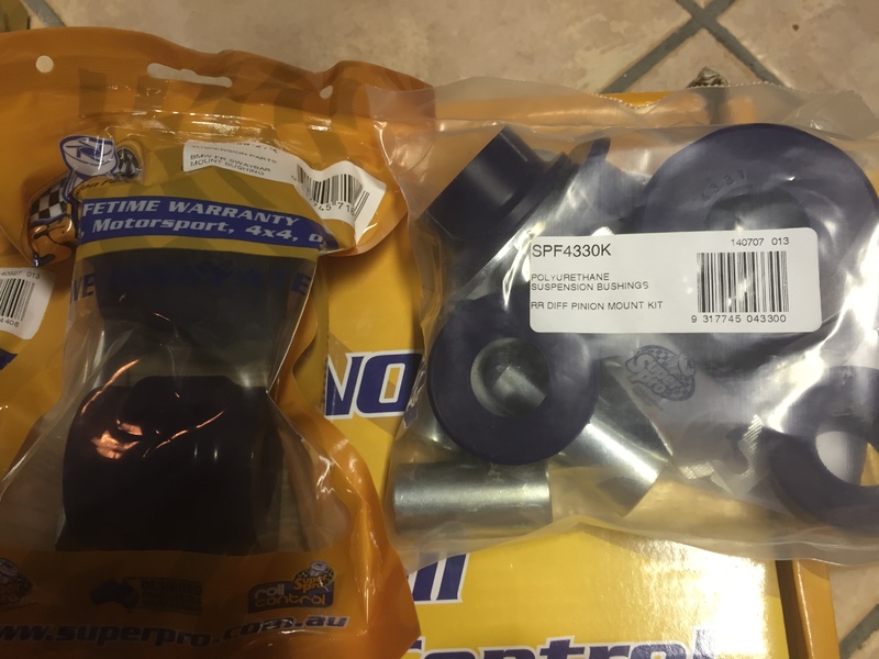

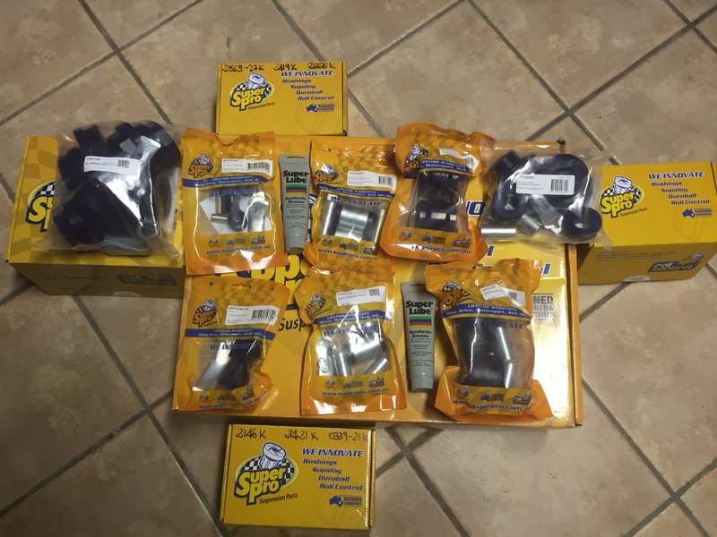

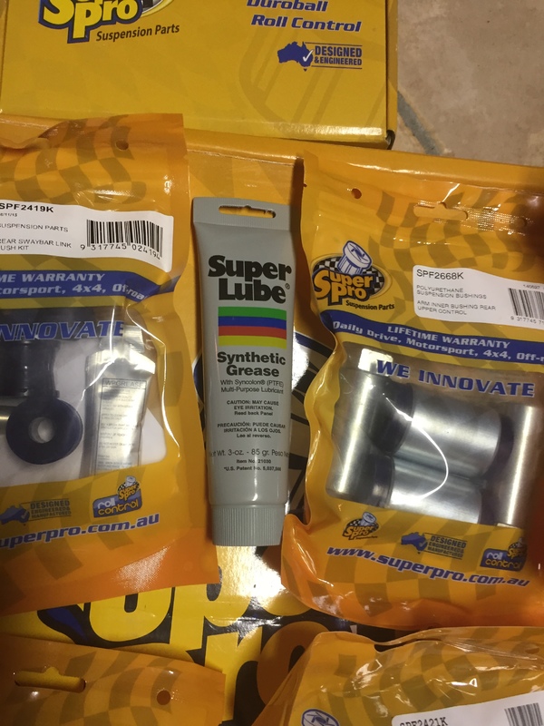

    11 ) Front Control Arm e boccole in poliuretano per diverse zone della macchina
    [​IMG][​IMG]
    Kit completo della SuperPro per la Z4 E89.
    Boccole per praticamente ogni parte delle sospensioni della macchina, barre antirollio comprese. Da questo Kit mi aspetto molto, in quanto dovrebbe essere il maggior responsabile della maggior accuratezza e precisione di guida insieme ad un irrigimento generale. nel caso foste curiosi vi do il link per vedere tutti i pezzi che ho ordinato :
    http://www.superpro.com.au/find/sup...gs-for-bmw-z4-e89-2009-on-/cid-999501451/vid-

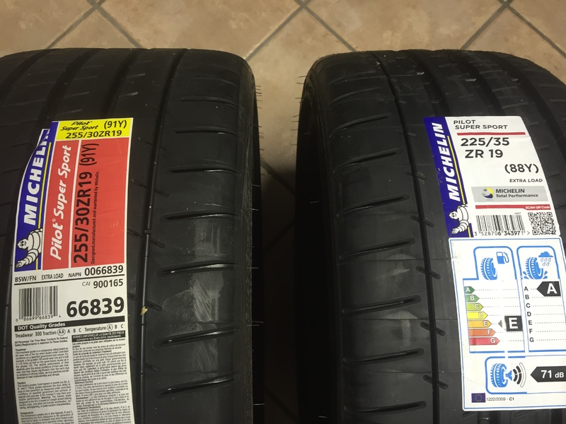

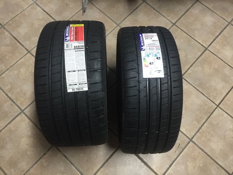

    13) Pneumatici estivi Michelin PPS
    Semplicemente i miglior pneumatici estivi stradali. Ovviamente differenziati, 225/35/19 davanti, 255/30/19 dietro.

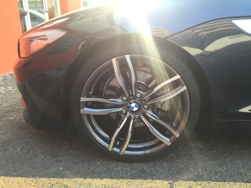

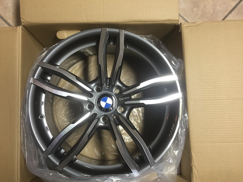

    14) Cerchi superleggeri MAK

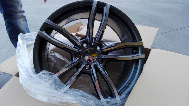

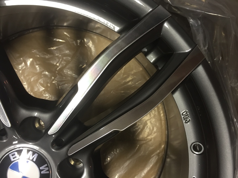

    [​IMG][​IMG]
    Qui devo ringraziare Francesco, il ragazzo che mi ha venduto l'anno scorso la macchina.
    E' stato lui a suggerirmi questi cerchi. Amore a prima vista. Lo ringrazio inoltre per aver fatto da tramite per l'ordine, abita infatti a pochi km dall'azienda della MAk e ha potuto parlare direttamente con il personale ( che conosce ) per gli ET corretti.
    Trovo che questi cerchi siano stupendi, molto molto simili ( se non uguali ) ai cerchi montati sulla M4. Finitura Gun Metallic diamantata. 8x19 ET 30 davanti e 9x19 ET 44 dietro.
    Appena avrò montato il tutto vi scriverò le mie impressioni e sensazioni di guida !

    Z4
    Per esperienza ti posso dire che l'ET che ti ha consigliato é sbagliato.
    La Z4 esce con queste misure:
    8 x 19 " ET29
    9 x 19" ET40
    Davanti nessun problema rimarranno come gli originali ma dietro saranno ancora più all'interno degli originali di 4 mm.
    Di serie sono già molto all'interno, i tuoi lo saranno ancora di più.
    Queste sono le misure dei miei cerchi.
    8,5 x 19" ET 35
    9,5 x 19" ET 33
    Sono a filo e non gratto nemmeno negli avvallamenti.
    Per il resto.....davvero tanta roba, complimenti!

    Ciao Marco !
    So che gli ET non sono identici al mm rispetto agli originali, ma 4 mm non sono nulla di che, praticamente indistinguibili nella guida, potrò sempre comprare dei distanziali per riportare la situazione all'origine ;) /emoticons/wink@2x.png 2x" width="20" height="20">
  6. FRANCESCO6L
    FRANCESCO6L Kartista
    152
    46
    28 Gennaio 2015
    207.881
    F07 535d GT -ex 650i-ex Z4 e89 30i
    I cerchi che ha acquistato il nostro collega sono i Luft MMF (flow forged) , è il primo in Italia ad averli acquistati e per questo motivo purtroppo l'ET 39 sarà disponibile solo da Agosto 2016.
    mi hanno garantito la compatibilità con Et 44 e sotto mia specifica richiesta per quanto riguarda i distanziali hanno risposto di acquistarne se possibile di solo 1 cm.
    Tra l'altro di solito MAK tiene ET più bassi dell'originale ma in questo caso (non ho capito bene perchè) sono uguali all'originale . ma veramente credi di poter notare 4mm ad occhio nudo?
    Emanuele grazie a te :) /emoticons/smile@2x.png 2x" width="20" height="20">

    Sulle gomme de gustibus, sempre detto che odio le michelin, ottima tenuta ma spalla troppo molle per i miei gusti, il che rende meno reattiva la risposta dello sterzo e comporta piu' tempo prima che la gomma vada in appoggio in curva prendendo grip.
    Io trovo nettamente superiori le bridgestone S001, subito dopo le pirelli pzero, le michelin le ho da sempre bocciate nel tipo sportivo stradale, quelle davvero sportive son altra cosa, ma le fan solo per supercar con misure piu' grandi.
    Non approvo i cerchi, non per l'estetica, ma per le misure.
    Hai messo gomme non rft, quindi la spalla e' gia' piu' morbida.
    Inoltre hai tenuto canali con le misure di serie, quindi la spalla restera' morbida.
    Anche io avevo messo dei 19 con canali maggiorati 8,5/9,5, proprio mettendo gomme normali tiran di piu' le gomme, quindi la spalla resta piu' rigida e hai maggior gomma a terra.
    Con i miei ET eran a filo, stavan bene esteticamente, ma dietro nelle curve veloci tendevano a grattare il parafango interno consumando il passaruota in plastica, ma niente di che.
    I distanziali li avrei evitati.
    Tra l'altro pur avendo tenuto le rft, appena messi i cerchi a canale piu' largo sembrava di aver fatto un assetto piu' rigido, con netto miglioramento della reattivita' dello sterzo e maggior velocita' di ingresso in curva.
    Ovvio, diventa una tavoletta rigida, ma io privilegio le prestazioni al confort.

    Grazie Actarus ! Per i distanziali non saprei, allugano le sospensioni e nient'altro, per avere ( forse ) una resa estetica leggermente migliore.

    Per le gomme invece basta che vai a farti un giro su Internet, è pieno di recensioni che ne lodano la tenuta sia su asciutto che bagnato, la maggior precisione di inserimento e una risposta dello sterzo migliorata. Molte prove le hanno fatte utilizzando macchine con potenze molto simili alla 30i. Non sono solo gomme per auto con 600 Nm di coppia :D /emoticons/biggrin@2x.png 2x" width="20" height="20"> . Nei test sono sempre risultate davanti a tutte, comprese le Pzero. Poi ovvio, i gusti e preferenze non si discutono.

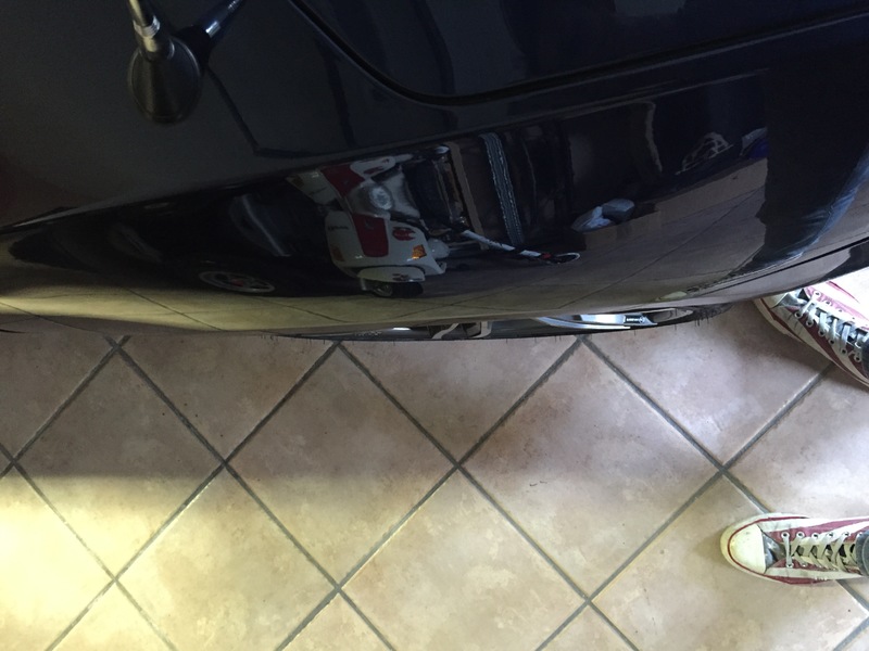

    Giovedì vado a montare cerchi e gomme, e dopo vedrò cosa fare . Anche se penso che un ET diverso di 4 mm non cambi molto in estetica, probabilmente nulla .
    Comunque vi posterò un po' di foto così potrete vedere direttamente.

    E invece no, non solo quei pochi mm si notano esteticamente, perche' sempre sui mm si gioca in queste cose ( mai su cm, salvo casi limite), ma ne risente anche la guida.
    Distanziali di pochi mm allargano la carreggiata migliorando la guida e la tenuta in curva, magari non in modo decisivo, ma di certo meglio aver dei miglioramenti che dei peggioramenti.
    Ma come sempre detto, a tavolino con l'ET non risolvi nulla.
    Due cerchi diversi con medesimo ET posson montare diversamente avendo magari forma diversa, quindi prima montali, magari son gia' a filo cosi'.

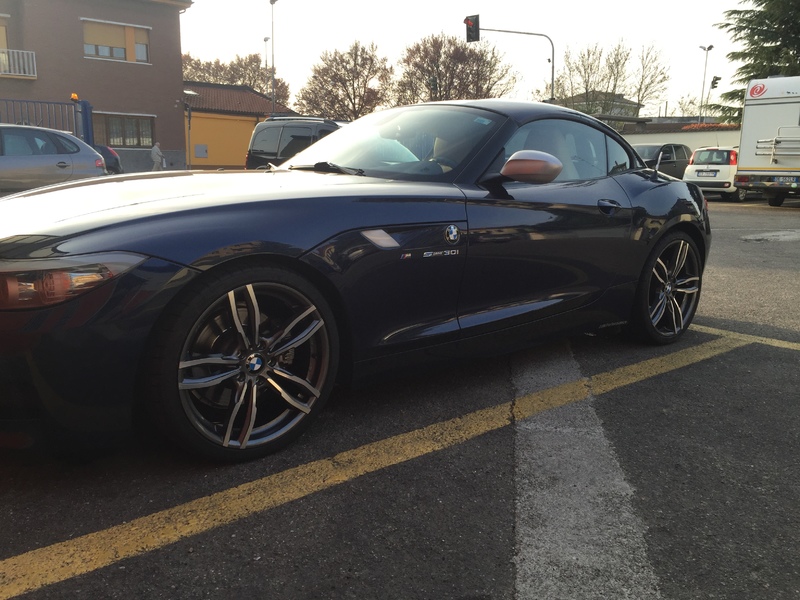

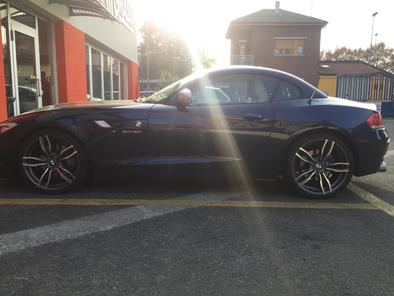

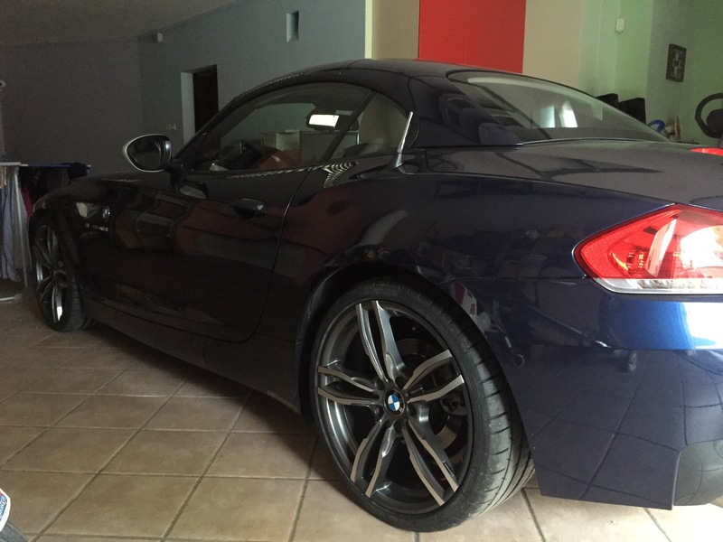

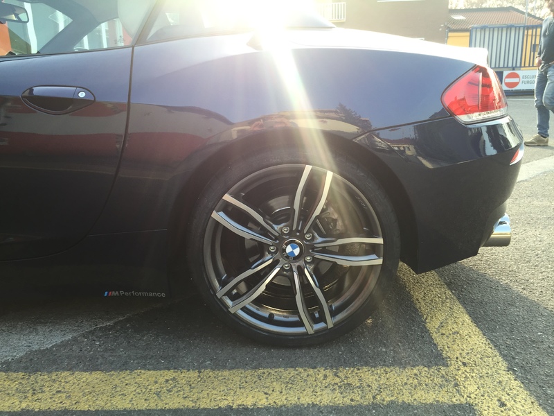

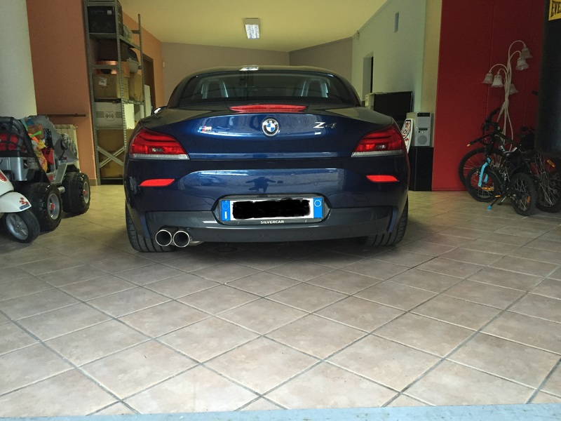

    Eccomi ragazzi,
    appena tornato dal gommista.
    Cosa dire, cerchi davvero spettacolari, non si nota nessuna differenza visiva rispetto agli altri per quanto riguarda la larghezza della carreggiata. L'unica cosa che ho fatto volutamente cambiare è stato il camber, con un valore negativo più pronunciato. Ho fatto una foto dall'alto sperando riusciate a vedere.
    Unica nota negativa, ora si vedono davvero bene ( purtroppo ) i tristissimi e miserrimi dischi e pinze OEM. A breve rimpiazzerò il tutto con un impianto sportivo sia davanti che dietro.
  20. Ale_72
    60.948
    24.536
    2.147.465.683
    Belli!
    E' possibile tirare un po' piu' verso l'interno i codini dello scarico?
