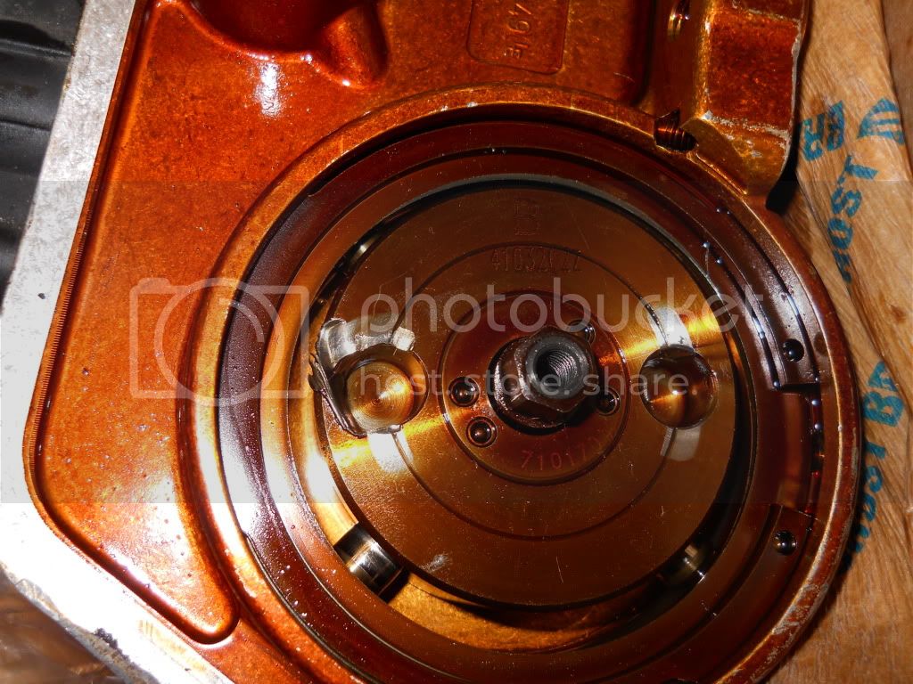

    Molto esaustiva la discussione ma mi pare non tocchi alcuni punti critici del vanos S54.
    Il rumore di ferraglia è sempre legato alla perdita di pressione del sistema o ci possono essere altre componenti che cedono?
    Oppure quanto si vede in queste foto è solo una conseguenza del cattivo lavoro a cui viene sottoposto il vanos.
    Ingranaggio che trascina la pompa olio spezzato
    Qui sembra un pezzo nuovo appena montato e già rotto
    Bulloni delle corone che si tranciano
    Qui con una nuova serie di bulloni

    503

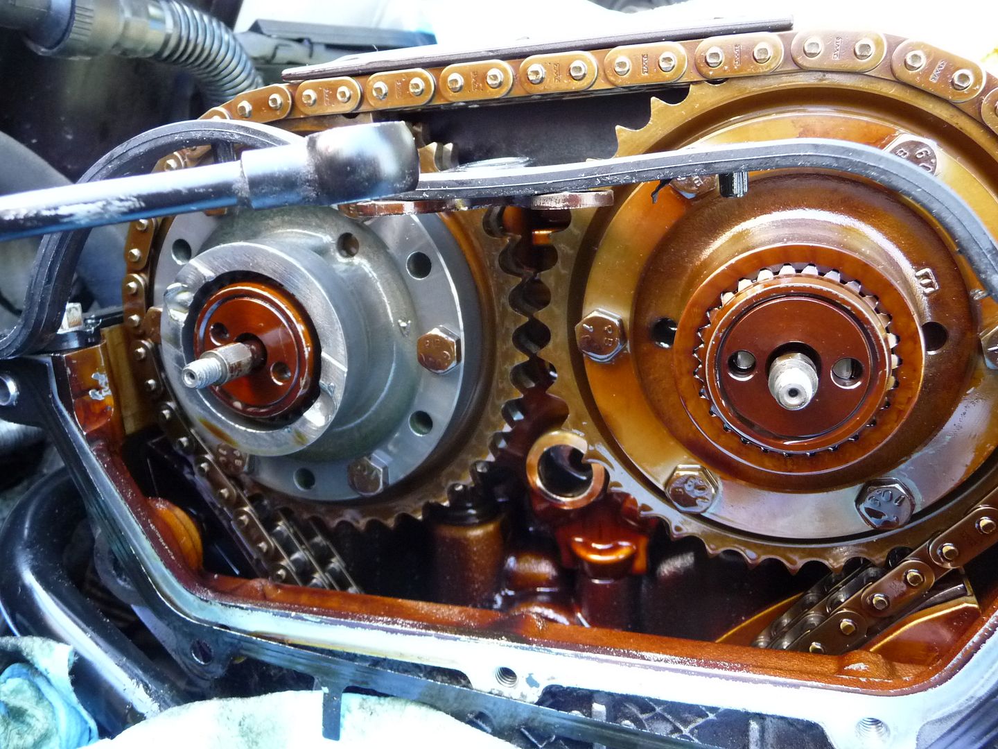

    Ho visto che nel forum qualcuno già ha segnalato i kit riparazione di questa azienda.
    Anche qui una fonte di rumore e non pare legata alle tenute.

    il problema sulle e46 è spesso quei maledetti bulloni della cammes, quindi va smontato e controllato...
