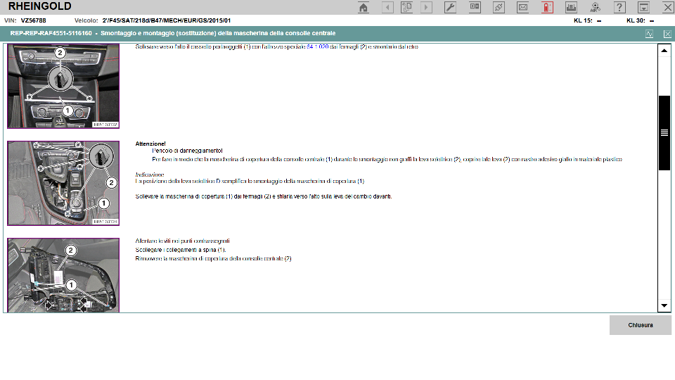

    E' messo a scatto con due clips (2) ai lati della modanatura cromata.....lo devi tirare verso l'alto facendo leva con utensile in plastica.
    In allegato foto da Rheingold.....spero di averti dato una mano.

    Grazie mille sei stato molto gentile ed utile mi spieghi dove trovi questi link? Grazie

    2AT 218D MT Msport 18" Mineral White
    Rheingold (ista d) è il programma BMW per la diagnosi e contiene anche le procedure per la riparazione.
    Lo trovi nel forum generale.

    Devi togliere la base della cuffia della leva del cambio tirandola verso l'alto e dopo devi mettere la stessa in D per poi passare a tirare sempre verso l'alto la mascherina nera che è fissata con 5 clip ... 2 sopra al clima....2 nell'angolo sotto il clima ed 1 nel centro della curvatura verso il bracciolo.
    E' tutto molto delicato e fine .... ti consiglio di nastrare le parti intorno e procedere alla lucidatura su posto con del Polish o Pasta Abrasiva molto fine come ho già fatto sulla mia.
    Ti posto lo screen di Rheingold
    Inviato dal mio ASUS Tablet P1801-T utilizzando Tapatalk

    Ora non ho Rheingold sotto mano (quando posso vi posto la foto ed il codice) ma l`attrezzo che usano in BMW per smontare qualsiasi mostrina a scatto è in plastica ed è simile ad un lungo cuneo.
    La mostrina và tirata a mano .... purtroppo nello screen che ho postato non si leggono le istruzioni ma le ho riportate sopra.
