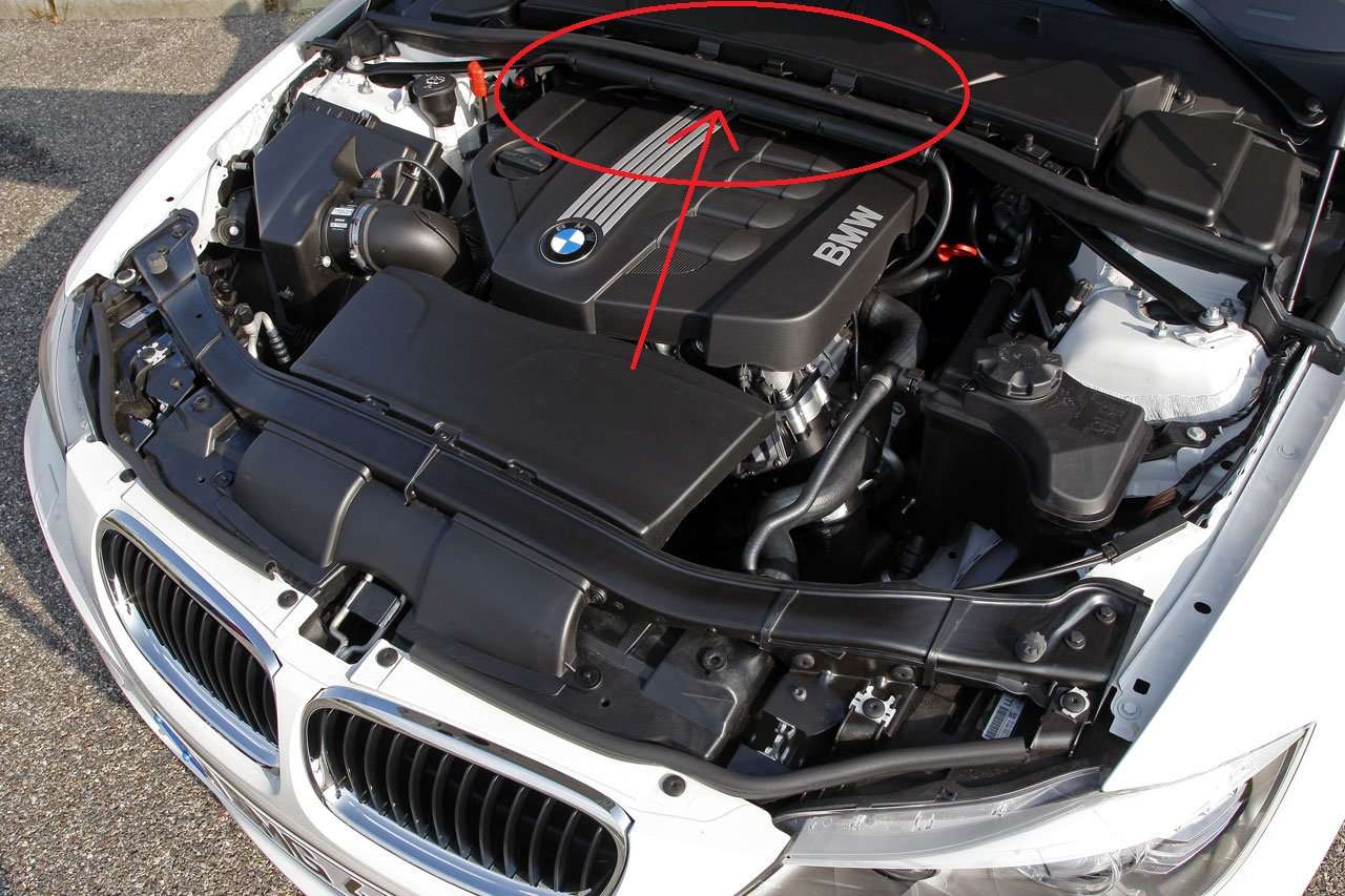

    Vano motore - Cosa è questo cilindretto con 2 cavi collegati all'estremità[​IMG]?

    È il cavo positivo dovrebbe terminare sul perno per il collegamento a ponte della batteria. ...

    Proprio il cilindretto altro non è che un passacavo, come ti hanno già detto il tubo nero è il positivo del motore.
    Se fai caso, alla sua estremità ( accanto al duomo lato passeggero) troverai una scatoletta nera dentro la quale c'è un dado.
    Lì potrai collegare i cavi in caso di problemi di avviamento.

    Ciao, ottimo, grazie tante.
