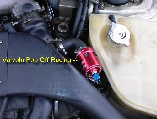

    La valvola pop-off può essere montata solo su motori sovralimentati (a turbina).
    Questa preziosa valvola serve a proteggere alcune importanti parti meccancihe del motore come la
    farfalla di aspirazione e le pale della turbina.
    Devi sapere che quando schiacci sull'acceleratore, si creano fortissime pressioni all'interno dei condotti
    di aspirazione dovute alla turbina che immette aria violentemente verso i collettori e quando lo rilasci all'improvviso ad esempio per una staccata tutta la pressione che si è creata all'interno andrebbe a sprigionarsi sulla farfalla chiusa e sulle pale della turbina stesse (che continuano a girare fortissimamente) danneggiandole.
    Ecco che a questo punto interviene la pop-off, una valvola di "sfiato" che permette la fuoriuscita dell'aria in eccesso al rilascio dell'acceleratore dopo una violenta accelerata ed un'improvviso rilascio.
    Credo ti sarà capitato di sentire delle auto da competizione o pesantemente preparate che al rilascio dell'acceleratore fanno un tipico "fischio". E' appunto la pop-off che si apre e lascia sfogare l'aria in eccesso.
    Questa modifica non serve a migliorare le prestazioni, ma a proteggere le parti meccaniche e ad evitare il
    turbo-lag (cioè i tempi morti della turbina che continuerebbe a girare al rilascio dell'acceleratore).
    Molto bello (e cattivo) il sound dovuto al sibilo caratteristico della pop-off in apertura! :twisted:
    Per qualsiasi altro chiarimento chiedi pure. :D

    Non si può mettere la pop su un diesel!
    ....non serve, perchè i diesel non hanno la valvola a farfalla: l'acceleratore comanda solo la mandata di gasolio.. Il compito della pop-off è proteggere le pale della turbina dal ritorno di pressione che si forma quando la valvola a farfalla è chiusa. Niente valvola a farfalla..... niente ritorno di pressione :wink:
    ....e di conseguenza (non essendoci pressione in eccesso da scaricare all'esterno) anche mettendocela per forza rimarrebbe sempre chiusa e al rilascio non farebbe nemmeno il caratteristico rumore (anche se è un dettaglio secondario, però và detto comunque... 8) )

    20.580
    Si, un sibilo (o addirittura un LIEVE sfiaterello è più che possibile), ma ti assicuro che non è la pop: si tratta di piccole sovrapressioni interne che si formano comunque
    Esistono kit appositi (e costosi) che sfruttano le momentanee spovrapressioni interne di cui accennavo sopra, per ricreare l'effetto di uno sfiato normale.... Tutto finto, credimi: i diesel NON montano pop, perchè NON hanno farfalla :wink:
    Visto che lo conosci, prova a chiedergli e vedrai che ti dirà la stessa cosa 8)
