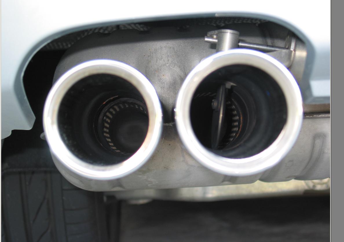

    Ieri sera al raduno di Magenta ho avuto occasione di andare in giro seguendo qualche 330ci gemello del mio, ed è stata una figata vedere come lavora la valvola allo scarico (seguendo con i fari allo xeno si vedeva perfettamente l'interno dello scarico).
    La cosa curiosa è che mentre da fermo la valvola è sempre aperta, in movimento è quasi sempre chiusa; si apre solo quando si chiede piena potenza e credo anche in funzione del regime, sempre chiusa in rilascio.
    Stamane, per togliermi una curiosità, ho provato a togliere il fusibile delle ruote foniche (quello che controlla ABS, ASC e accelleratore elettronico), e ho avuto conferma di quello che immaginavo, ovvero influisce anche sulla valvola allo scarico; poichè in quel modo l'auto risulta sempre ferma, la valvola allo scarico risulta sempre aperta, e la figata è che il sound è sempre quello più cupo e sportivo che solitamente si ha solo in piena accellerazione.
    La genialata della valvola allo scarico, quindi, è data dal fatto che è come se si avessero 2 scarichi diversi, uno per la marcia a velocità costante che privilegia il confort e la silenziosità, e uno per le accellerate furiose che fa sembrare che l'auto tiri fuori gli artigli.
    Inoltre, una maggiore contropressione allo scarico a carichi parziali, data dalla valvola chiusa, dovrebbe ottimizzare l'erogazione di coppia.
    Il fatto che sul 330i E90 non sia stata montata, testimonia la mentalità del nuovo corso BMW, non in tutto condivisibile.

    Pare che la valvola sia comandata da una membrana collegata a un tubo in depressione. Quello che non è chiaro è se la depressione viene presa dal collettore di aspirazione (nel caso sarebbe molto semplice) o dalla centralina del motore, attraverso qualche pompa che crea il vuoto.
    Nel primo link sembrano essere sicuri che abbia solo una funzione di emissioni sonore, mentre nel secondo sono convinti che abbia influenza anche sulla coppia.
    Difficile capire chi ha ragione, forse bisognerebbe chiedere a qulche meccanico BMW

    Probabilmente alla presentazione non ero riuscito a vederla per via dei paraurti più avvolgenti che nascondono il polmoncino di comando (sulla mia è più evidente).
    Sarebbe interessante sapere se qualcuno sa dove finisce il tubicino a depressione che comanda la valvola.

    questo è il link da qui ho preso la foto: http://www.e90post.com/forums/showthread.php?t=4497
    poi se sai l'inglese e ti vuoi sbizzarrire, su http://www.e90post.com, secondo me trovi tutte le info che cerchi :biggrin:
