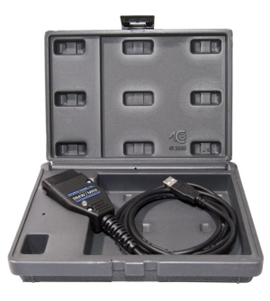

    Bavarian Technic (BT): Con la versione professional puoi abilitare funzioni sulle centraline;puoi collegare fino a 3 auto con i kit fai da te, diagnosi completa che fanno in BMW.
    kit professionale 2 590€ circa-- kit professionale 550€ circa----------------kit per fai da te 215€ circa
    [​IMG][​IMG][​IMG]
    kit fai da te 2 260€ circa-------------------kit professionale 3 (per auto dopo il 2001) 506€ circa
