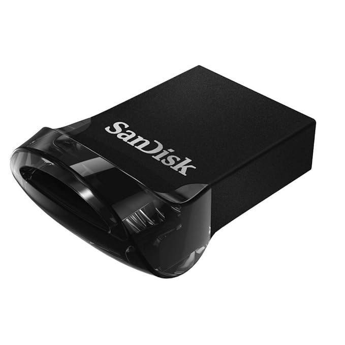

    Non so se la mia espereinza può aiutarti, comunque ci provo.
    Io ho una X1 del 2019 (quindi credo con s.o. NBT EVO) e proprio ieri ho testato con successo una chiavetta USB da 128Gb formattata FAT32 con su un bel po' di file FLAC acquisiti dai miei CD.
    Per formattarla FAT32 ho dovuto usare l'Utilità Disco di Mac OSX, perché il mio PC del lavoro con Windows10 non dà più l'opzione FAT32 ma solo exFAT e NTFS.
    Subito l'avevo provata così come mi era arrivata e non veniva vista dal sistema di bordo BMW.
    Quindi l'ho formatta exFAT ma non veniva riconosciuta nemmeno così.
    Giusto per completezza, la chiavetta è un Sandisk minuscola (il lato più lungo è meno di 2 cm!), e l'ho scelta così piccola per evitare di urtarla mettendo e togliendo cose dalla vaschetta portaoggetti sotto al bracciolo.
    Pagata 23 euri su Amazon, per ora sembra un grande acquisto, vedremo se durerà (in realtà ho soprattutto paura di perderla!).
