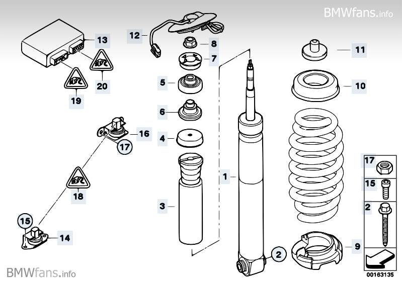

    Dubito anch'io ma il componente n°16 di questa foto è un sensore di accelerazione verticale.

    Ho cercato velocemente qualche info a riguardo e mi par di capire che:
    -l'EDC lavora con valvole a solenoide (quindi permette variazioni rapidissime di smorzamento).
    -i setup normal e comfort sono 'dinamici' (in funzione della lettura istantanea degli accelerometri)
    -il setup sport è statico (la posizione delle valvole è fissa a prescindere da quello che dicono i sensori).
    -nel competition package invece anche il settaggio sport è dinamico (modifica solo software).
    Al momento non ho ben chiaro come vengono attuate le varie strategie di intervento (soprattutto nel caso del CP) ma vedo di informarmi.
