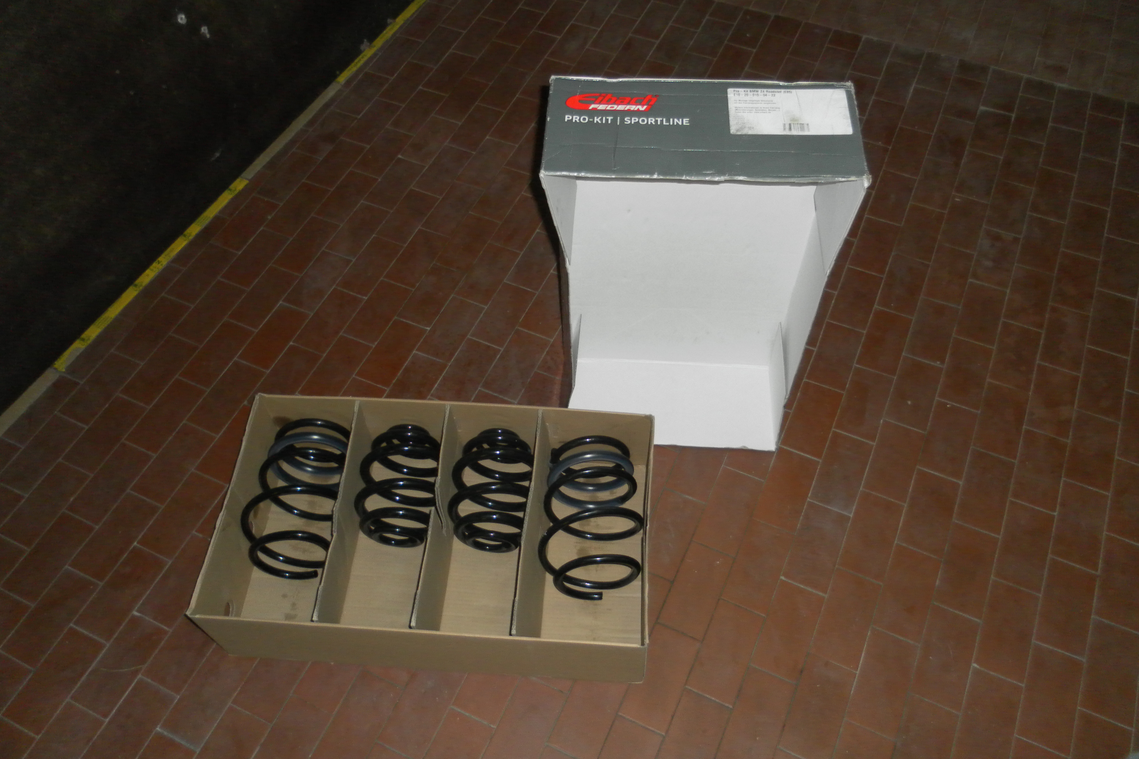

    intanto sono arrivate le molle ....
    mercoledi ritiro l auto dal carrozziere e poi iniziamo i lavori...

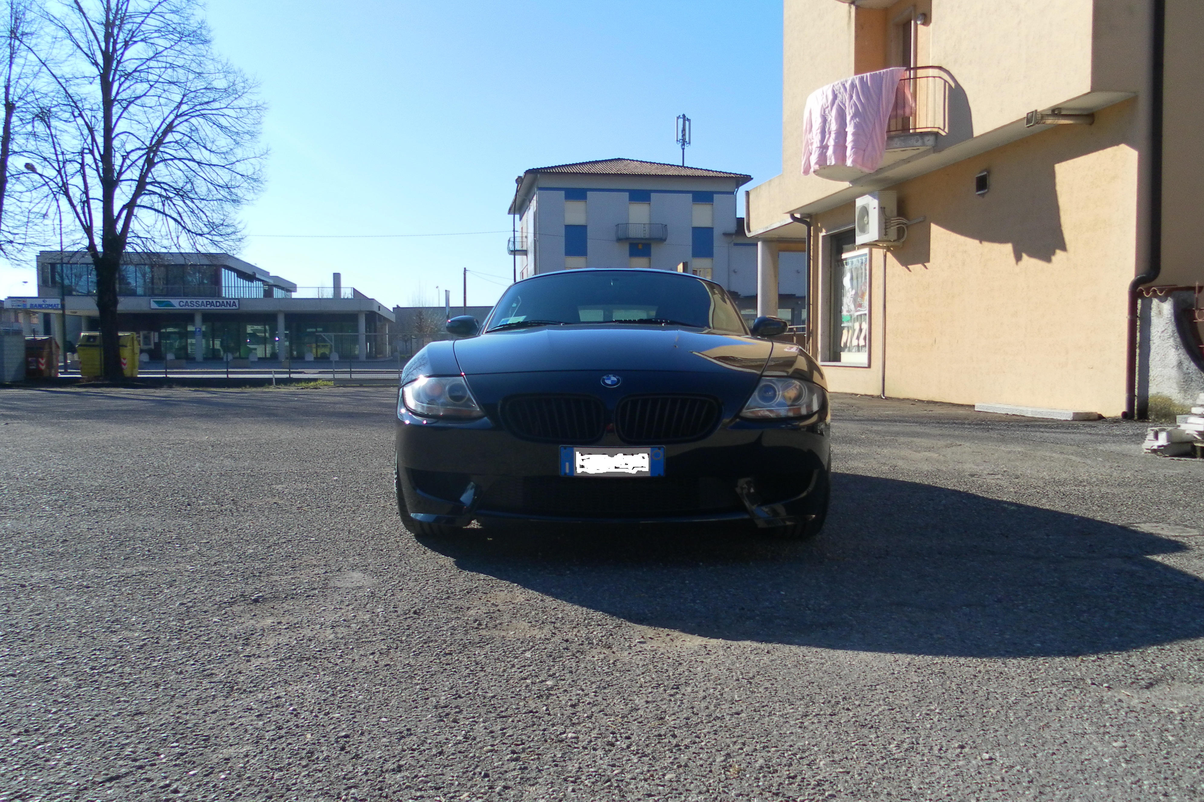

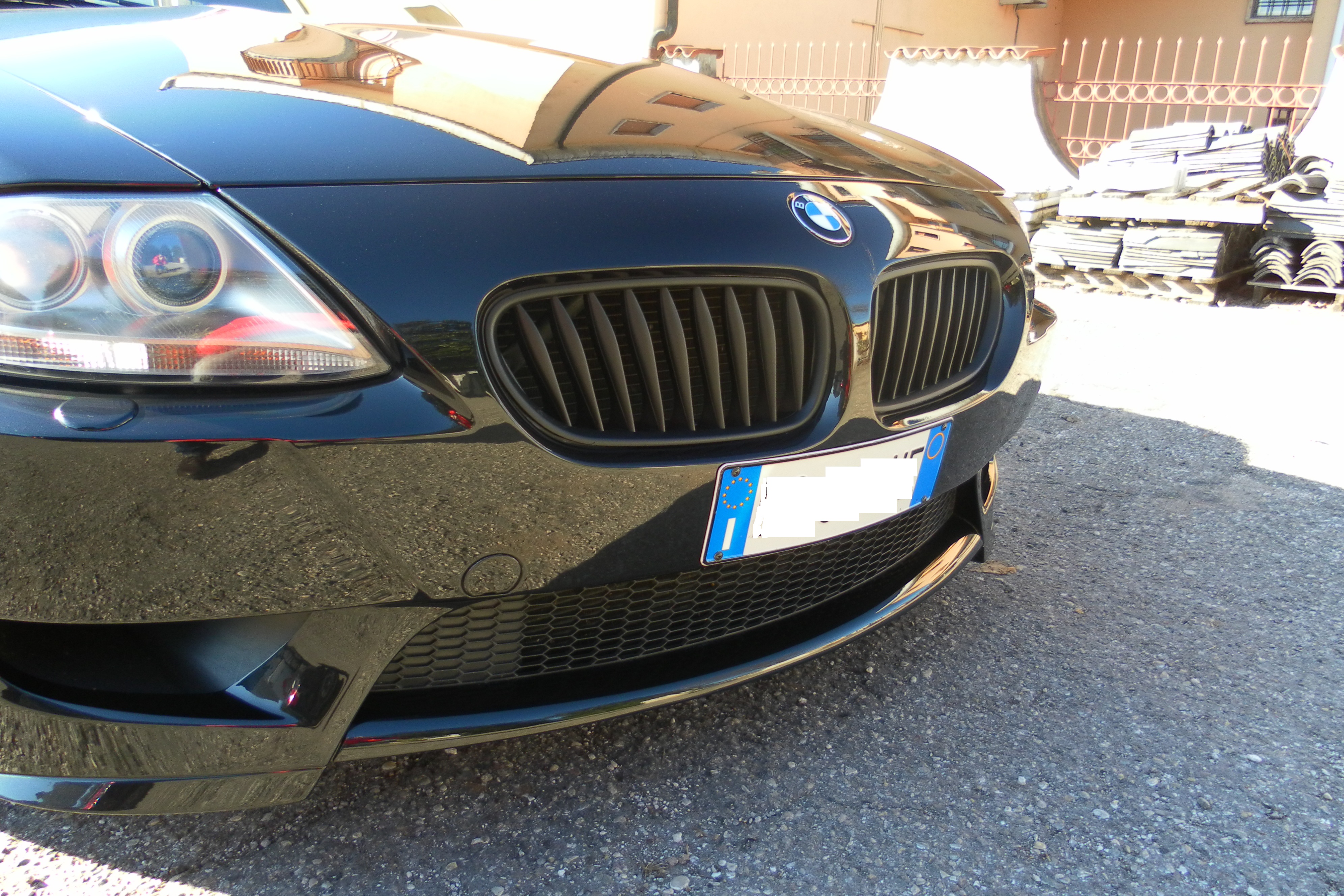

    ritirata la zeta dal carrozziere lucidatura completa e nuova posizione traga anteriore ....
