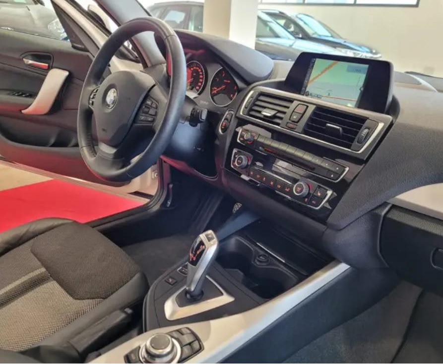

    Inoltre prima di ordinare vorrei esser sicuro di ordinare la versione giusta, io sto attendendo la consegna della mia bmw in fase di immatricolazione importata dalla germania, e non ho modo di verificare personalmente. E' una serie 1 f20 immatricolata 02/2017.
    qui sotto metto foto dell'interno:
    Poi potresti rispostare il link di dove hai fatto l'acquisto o inviarmelo in pvt?
