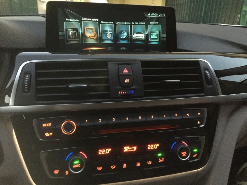

    Puoi postare una foto della schermata principale per capire ID5 su NBTevo che interfaccia ha?

    Ok, hai idea con ESYS il valore che hai sotto la voce HMI_VERSION e sotto HMI_ID_VERSION ?
    Venendo allo scopo della discussione sembra sia possibile con NBTEVO aggiornare il FW con i psdzdata 60 e codificare le due voci sopra per avere la grafica ID5 ma sembra che si perdano optional come navigatore ConnectedDrive service ecc in quanto gli FSC code sono diversi... prendete ciò con le molle
