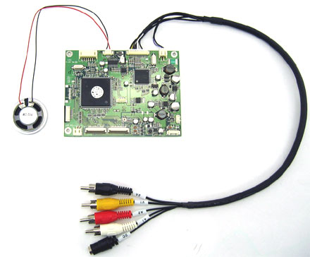

    Domanda su cavo composito
    Ho un piccolo quesito da porvi
    Nel montare la mia retrocamera mi sono accorto che il cavo fornito in dotazione composito, quindi con connettore giallo come regola vuole ha alle sue estremità un filo rosso fuoriuscire dal connettore stesso. Il filo è presente in ambedue le estremità del cavo di prolunga video. Non riesco a capire a cosa possa servire questo filo visto che la retrocamera funziona perfettamente. Per chi pensasse che sia il positivo di alimentazione [-X perchè l'alimentazione è messa a parte con doppino rosso/nero. Quindi a cosa serve questo cavetto rosso che fuoriesce appunto dal connettore composito ?
    Non è che possa servire a gestire l'auto switching video nel caso il monitor non lo faccia in automatico ? e se si come va collegato ?
  15. TOLLO74
    3.368
    178
    9 Settembre 2009
    21.160
    320d E91 touring
    si serve proprio a quello :wink::wink::wink:
    dal lato retrocamera si collega, ad esempio, al + della lampadina di retro, metre dal lato autoradio va collegato al relativo cavo "reverse", ovviamente se presente e soprattutto se si vuole l'autoswitch sulla retrocamera...
    ... collegato in questo modo quando la macchina "accende" la retromarcia, automaticamente il segnale viene mandato anche alla radio che commuta sulla funzione impostata :cool::cool::mrgreen::mrgreen:
    sicuramente questo tipo di cavo elimina molte complicazioni di cablaggio e soprattutto di ricerca di dove prendere il segnale di retro
    ma tu hai il carpc... quindi non so come potresti utilizzare il suddetto cavo :-k:-k:-k

    Immaginavo fosse cosi, difatti il mio attuale monitor non commuta in automatico sulla retro se sto già vedendo il pc, adesso per farlo uso il telecomando i ndotazione, e comunque devo capire se sul monitor esiste un punto dove collegare quel cavo che cosi mi permetterebbe lo switching appena innesto la retro, oppure uno switch video a cui io possa collegare sia la vga del pc che il composito in entrata e vga in uscita verso il monitor cosi che mi commuti lui in automatico, non so se mi son spiegato.

    Tollo74 secondo te è possibile che questo kit che ho preso in aggiunta al monitor serva appunto alla cosa ?
    This kit adds a speaker and an additional Video input with automatic switching (signal detection) to your CTF Open-Frame TFT display.
    Compatible with all CTF-Open-Frame TFT displays (except CTF1210-M)
    Scope of supply :
    - Speaker
    - 2x cable set (there are 2 different model revisions)
    Ti chiedo questo perche ho montato il tutto pensando che bastasse il cavo appunto a fare il cambio automatico ma non lo fa. Difatti non riuscivo a capire a cosa servissero i connettori Rosso e Bianco ( ora liberi ) indicati come A1 e A2 ma se cosi fosse potrebbe essere che appunto un positivo 12V inviato al connettore A1 ( Rosso ) permetta lo switching sul Video V1 ( Giallo ) ?

    ti dice che aggiunge un'ingresso video con commutazione automatica infatti! :D /emoticons/biggrin@2x.png 2x" width="20" height="20" />:D:D

    Si ma non viene spiegato in nessun modo come cablare. Non danno nemmeno un pezzo di carta a indicare come fare. Ho dovuto smontare il monitor per capire dove attaccare quei cavi, ma ti sembra normale !!!

    foto del circuito in buona risoluzione?? anche in PM! ;) /emoticons/wink@2x.png 2x" width="20" height="20" />
