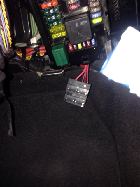

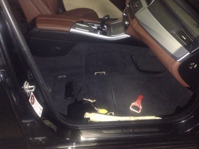

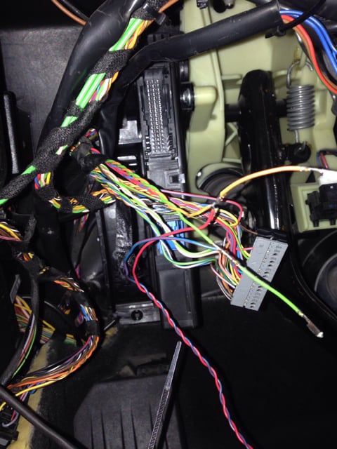

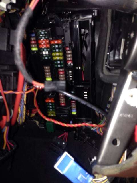

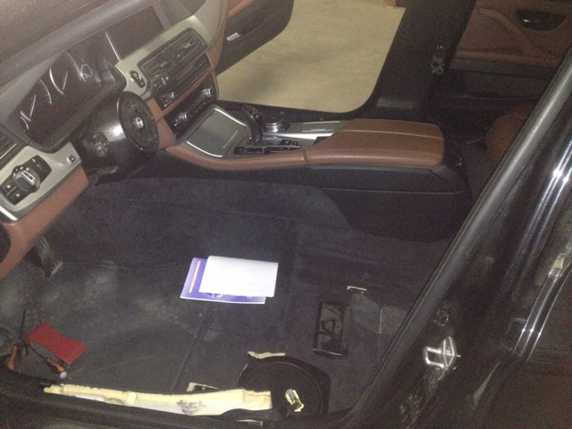

    Ragazzi procedendo con il lavoro ho preso l'alimentazione dalla fusibiliera ......
    Ho utilizzato cpme da schemi originali un cavo da 0.75 e ho inserito la spinetta al pin1 del connettore fusibiliera ( adesso non ho sotto mano lo schema ma se non ricordo male è il X1*8B ... Correggero' in seguito se ho sbagliato).
    L'unica cosa e' che la fusibiliera è impestata di brutto e in una posizione piu' che scomoda per lavorarci.
    Per chi volesse senza sbattimenti vari esistono dei portafusibili rubacorrente tipo questi di seguito che evitano parecchio sbattone
    Comunque io ho voluto per mia scelta usare la connessione originale qualche immagine per capire di cosa parlo ...
    Le immagini non rendono l'idea ma per arrivare li va tirato via un po di roba e poi la fusibiliera e impestatisdima e anche bastard... da lavorarci dietro ,
    La seconda immagine mostra il connettore estratto da dietro la fusibiliera.

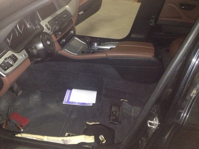

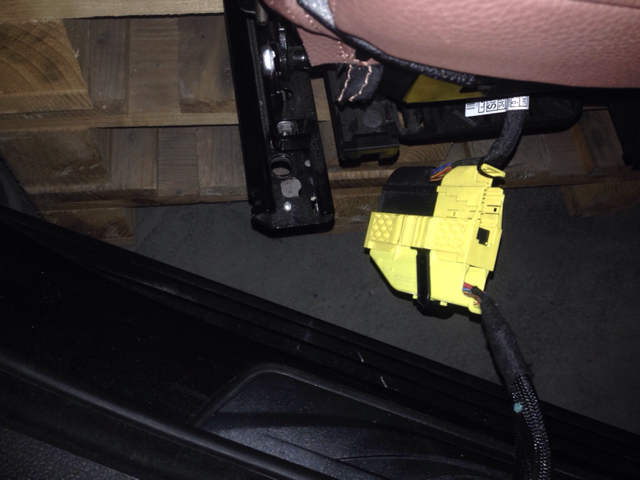

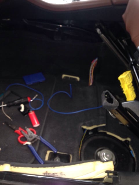

    Questa mattina tirato gli stessi segnali del sedile passeggero al sedile conducente cioe' i due cavi canbus da 0.35 e la alimentazione che ho collegato ieri cavo da 0.75
    L'unica pecca è che sul lato sinistro da davanti a dietro non corrono i due cavi canbus per cui li ho prelevati direttamente dalla ZGW anche se un po scomoda.
    Qua come potete osservare mi sono saldato direttamente sui cavi canbus del connettore ZGW a 54 pis esattamente al pin 50 can high e pin 51 can low.... Ho usato un doppio cavo intrecciato da 0.35 coi colori del power train can , ma fanno lo stesso lavoro.

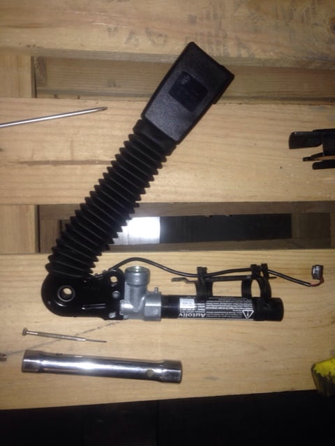

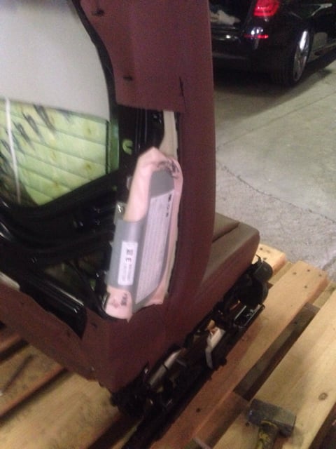

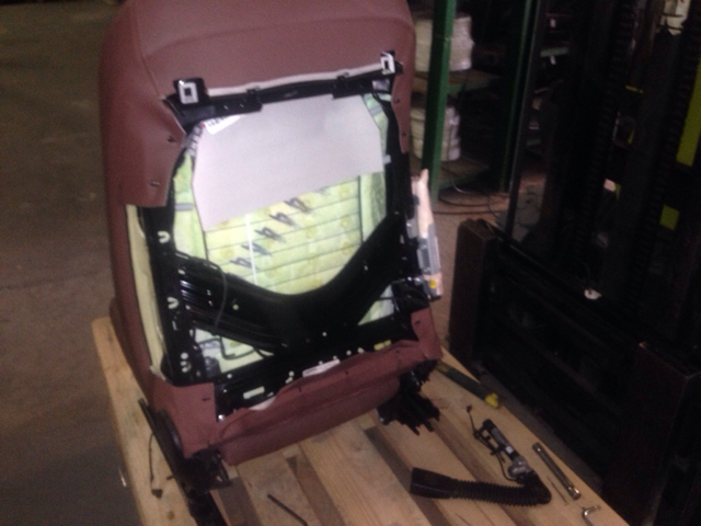

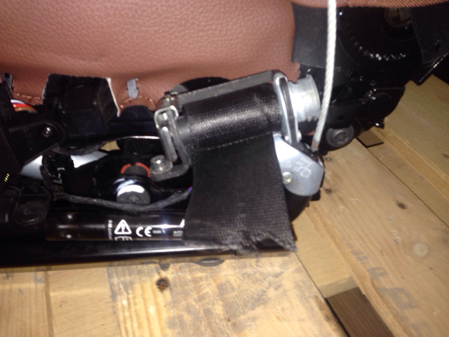

    Innanzitutto ho dovuto sostituire i pretensionatori delle cinture in quanto quelli dei sedili comfort erano scoppiati :
    Pretensionatore buono

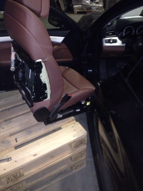

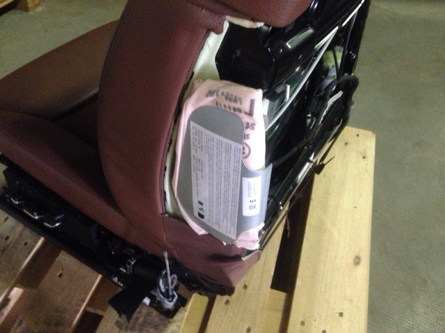

    Inoltre gli airbag sedili erano assenti per cui ho dovuto usare quelli del miei sedili base che calzano perfettamente sui comfort ... Alcune immagini
    Qui di seguito ho scattato qualche foto durante l'installazione:
    [​IMG][​IMG]
    Infine ho dovuto cambiare le cariche dei poggiatesta in quanto gia' esplose...
    Sono diverse da quelle dei sedili base per cui acquistate nuove

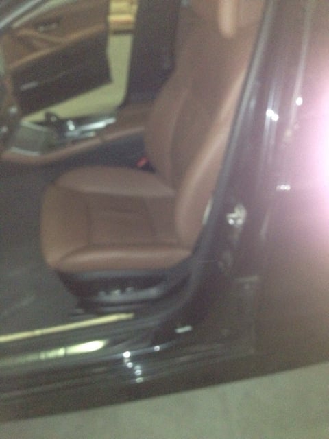

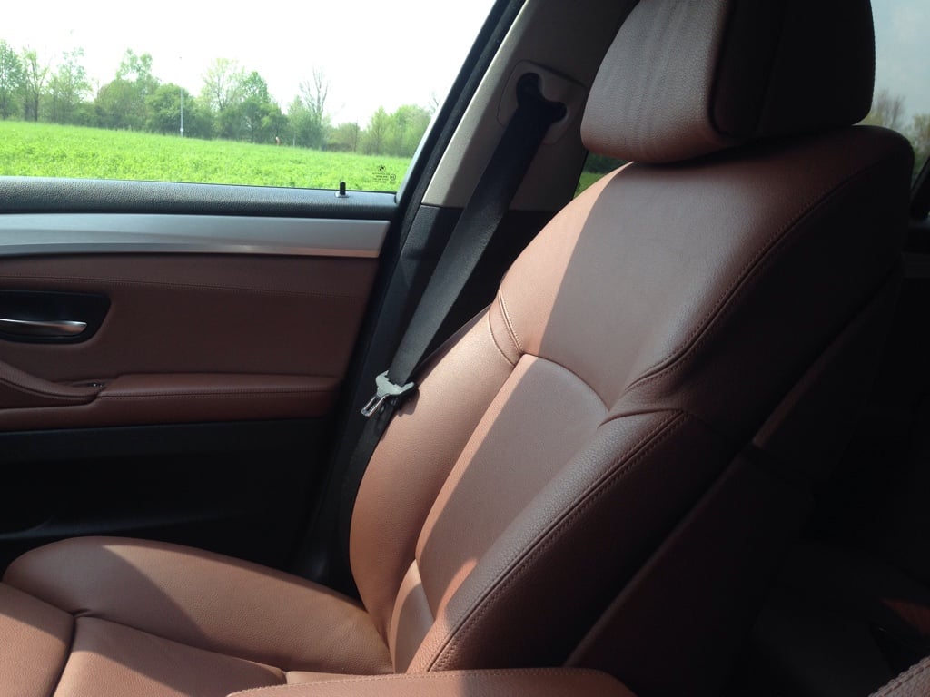

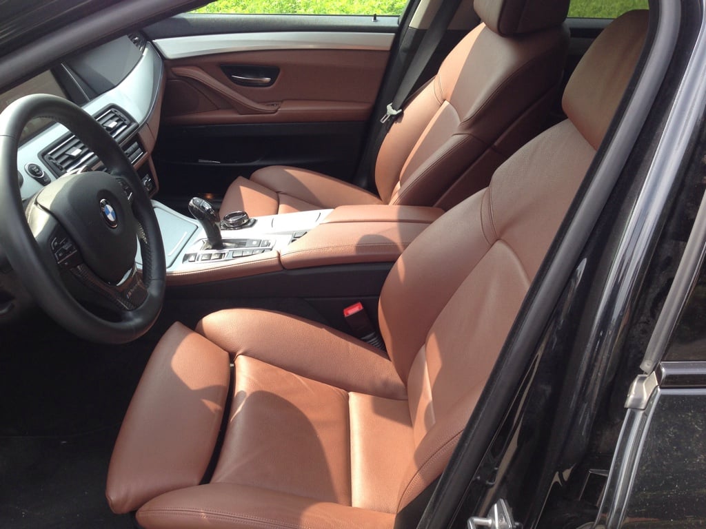

    Infine dopo cofifica , riprogrammazione e pulitura errori residui tutto funziona alla perfezione
    Ecco il lavoro finito:
    Spero il tutto sia stato di vostro gradimento.
