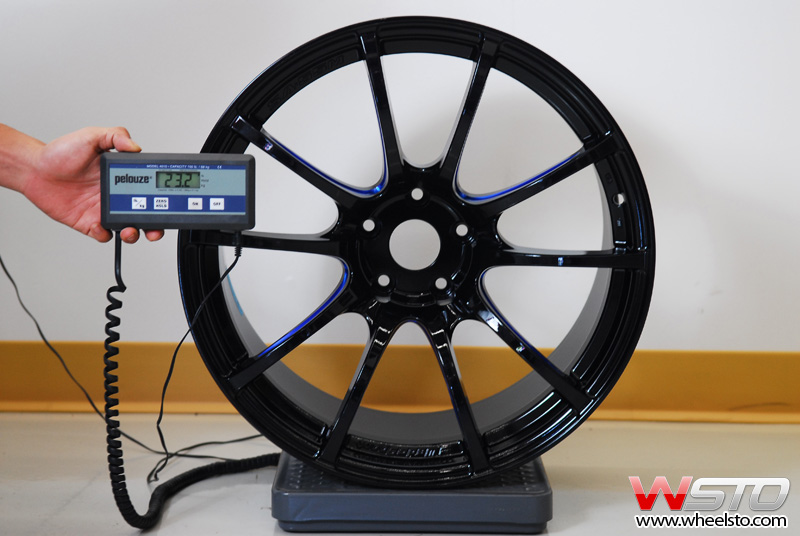

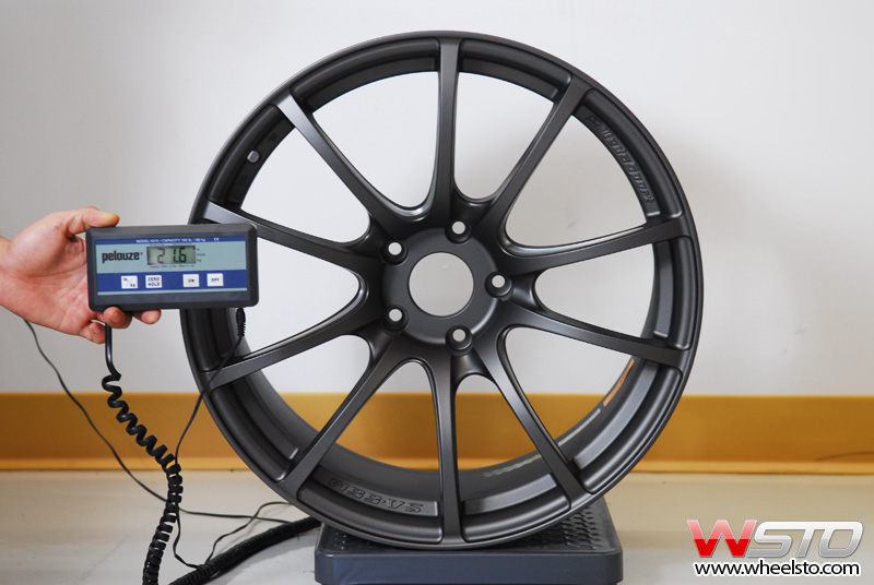

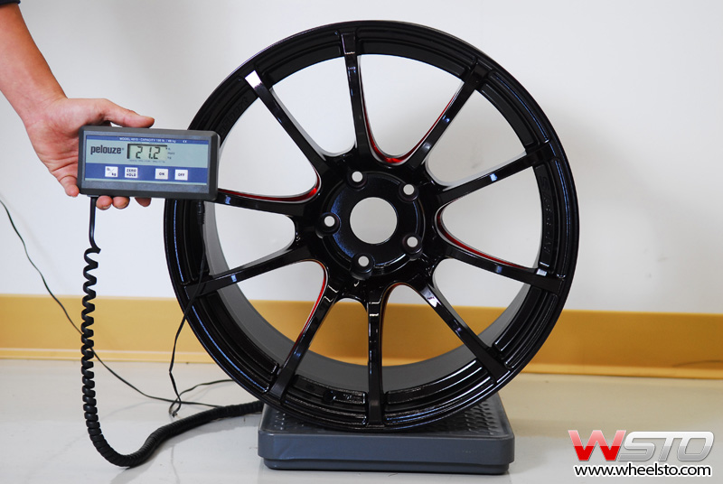

    Ho trovato un interessantissimo topic su bimmerpost dove sono stati rilevati i pesi di alcuni cerchi aftermarket per M3 e92.
    Il peso dei cerchi di serie style 260 da 18" è discreto:
    11,33kg il cerchio anteriore e 10,54kg il cerchio posteriore per un totale di 43,74kg
    Il peso dei cerchi optional style 220 da 19" è abbastanza altino:
    13,26kg sia per il cerchio anteriore che per il posteriore per un totale di 53,04kg
    Il peso dei cerchi del Competition Sport Package style 359 è buono:
    11,79kg 12,15kg per un totale di 47,88kg
    cominciamo la rassegna di quelli che io ho considerato i piu' interessanti (ma non necessariamente i piu' belli)
    WEDS SPORT SA55M da 18"
    18x10 ET18 9,60kg
    per un totale di 38,46kg
    WEDS SPORT SA55M da 19"
    19x9,5 ET24 Kg 9,80
    19x10,5 ET15 kg 10,52
    per un peso totale di 40,64kg
    VOLK RACING TE37 SUPERLAP da 18"
    18x9,5 ET22 8,16kg
    18x10,5 ET20 8,89kg
    per un peso totale di 34,10kg
    ADVAN RS da 19"
    19x9 kg 9,25
    19x10 kg 9,88
    per un totale di kg 38,26

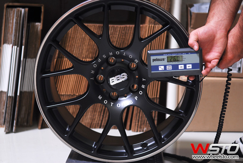

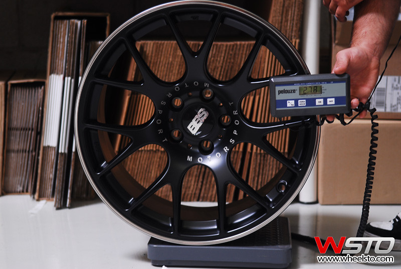

    BBS CH-R da 19"
    19x9 ET20 kg 11,79
    19x10,5 ET 25 kg 12,60
    per un totale di kg 48,78
    (continua)
