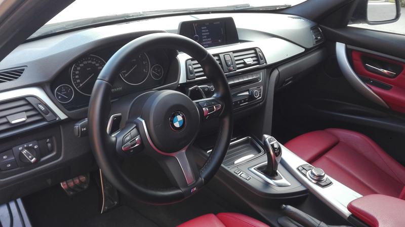

    Ragazzi finalmente ieri sera mi ci sono messo di impegno ed ho montato il nuovo volante!

    Ragazzi alla fine ieri sera mi ci sono messo di impegno ed ho montato il volante M-Sport. Il prossimo che dice che è un operazione da 15 minuti voglio l'indirizzo che lo vado a trovare a casa:mrgreen:
    Comunque in breve, ho staccato il polo negativo della batteria (non particolarmente facile da trovare su F31 perchè affogata nel lato destro del bagagliaio sotto diversi carter).
    Una volta scollegato il meno, ho atteso 15 minuti per sicurezza e mi sono messo a staccare l'airbag del vecchio volante. E qui arrivano le smadonne ](*,)](*,)](*,)nonostante avessi visto diversi tutorial e sapessi benissimo come e dove intervenire c'ho messo più di mezz'ora. La problematica principale era che una volta infilato il cacciavite nelle feritoie, facevo solamente pressione lateralmente, sperando che l'airbag avesse una molla per cui una volta sganciato il fermo, mi venisse su da solo. Invece niente!!! In poche parole una volta fatto leva col cacciavite lateralmente, poi bisogna anche spingere le punte in avanti per far venir fuori l'airbag dalla sede, altrimenti non verrà via mai!!!!
    Infine ho svitato il bullone centrale (pensavo stesse più duro invece è venuto via abbastanza facilmente) con la chiave a tubo ed ho riassemblato tutto...
    Devo dire che l'incacchiatura vale sicuramente il risultato, a dir poco fantastico! Solo chi aveva il vecchio volante standard prima può capire a fondo la variazione nella resa estetica dell'abitacolo!
    Ora l'unico problema sarà mantenerlo in queste condizioni a lungo... solo a toccarlo mi pare di fargli male, sembra mooooolto più delicato rispetto al precedente...

    Il positivo o il negativo non fa differenza ma quest'ultimo è molto più agevole, sia come posizione sull'auto che come libertà di operazione non avendo tutti gli accrocchi posti sul positivo. Confermo poi che non è necessario sostituire la leva per attivare il cambio sport, a meno che non si voglia una modifica completamente OEM. Infine so di andar contro corrente ma a me non piace il volante M-Sport, preferisco lo sportivo standard, gusto personale ovviamente.

    quoto..uso questo prodotto pure io da anni, per me il migliore :mrgreen:
    ma che modanature hai sul cruscotto?! nero lucido e argento satinato @paltry???
    una bella differenza ora col volante M :mrgreen::mrgreen::mrgreen::mrgreen::mrgreen::mrgreen:

    Si ti confermo che le modanature sono alluminio satinato con striscia nero lucido, secondo me le migliori in assoluto, soprattutto in abbinata agli interni in pelle rossa koralrote macchina bianca. Alla fine la mia di base è una sportline che ho "trasformato" in M-sport.
    Con gli interni neri invece a mio avviso le migliori sono sempre le alluminio satinato con profilo rosso. Non so perchè ma a me le exagon delle versioni M-Sport proprio non piacciono...
