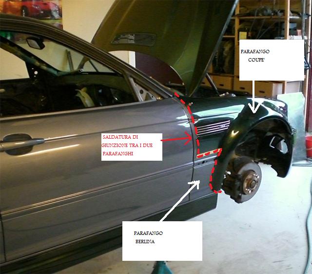

    dunque...
    per i parafanghi il lavoro è questo:
    li devi tagliare entrambi e giuntarli
    questa foto fa parte di un reportage dove spiegava per filo e per segno come fare.
    mi pare che la misura del muso la dia il nuovo cofano
    in base a dove arriva il cofano, deve arrivare la punta del parafango, dove c'é l'indicatore di direzione e il faro.
    in pratica, montavano il nuovo cofano senza fanali e paraurti
    poi tagliavano il parafango nuovo(quello del coupè) più o meno come in figura (in figura non lo hanno tagliato dritto per salvare la griglia M3, ma tu lo puoi tagliare quasi dritto)
    poi appoggiavano la parte nuova già tagliata sul parafango vecchio che avevano lasciato montato.
    la facevano coincidere con il cofano (davanti), e segnavano il parafango sottostante (quello vecchio)
    poi tagliavano la parte di parafango anteriore di quello vecchio e ci saldavano quella del coupè.
    non mi ricordo se il longherone anteriore dove si attacca il paraurti lo modificavano o meno...
    dovresti trovare il reportage completo (l'auto era quella,sono certo al 100%)
    e ricordo bene che facevano vedere tutta l'operazione passo passo..
