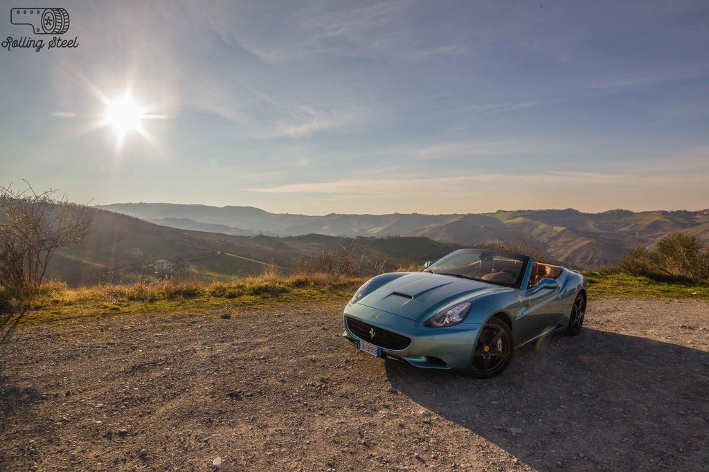

    California wine hills?
    No, Lambrusco's Colline!

    vieni a farti un giro sulle dolomiti però! :D /emoticons/biggrin@2x.png 2x" width="20" height="20" />

    Non sai quanto ho voglia di tornarci, ci vado quasi ogni anno per un motivo o per l'altro e mi diverto sempre! :wink:

    Bella!!!!

    Aggiornamento pre-Ferragosto.
    Il sole splende alto nel cielo, la gente è in villeggiatura e le strade sono semideserte... che faccio, non tiro fuori il carrozzone?
    Apro la portiera, mi siedo, infilo la chiave, accensione on, guardo il quadro strumenti e...
    Si illumina come un albero di Natale. E lampeggia. E si spegne ad intermittenza.
    Brutto segno, bruttissimo segno, ma dall'alto della mia sfacciataggine (chiamiamola piuttosto "vana speranza che si riveli un falso allarme) faccio finta di non aver già vissuto questa situazione e premo il pulsante dello starter.
    Click.
    Click.
    Click.
    Il motore non prende vita, il cruscotto si spegne e con lui le luci in abitacolo, i finestrini si abbassano in posizione di apertura (quella dei coupè quando devi uscire dall'auto), dal navigatore satellitare mi saluta un cavallino che mai e dico mai era apparso in precedenza.
    Scatta l'allarme satellitare.
    N.d.R. a questo punto sono completamente sordo, ché il garage è monoposto, stretto, buio, umido (:lol:) e dunque va bene per le accensioni a freddo che fanno sembrare cattivissima la California quando in realtà non lo è, ma meno per amplificare il suono dell'antifurto.
    Esco di scatto preso dai sensi di colpa come se l'avessi rubata e tento di spegnere l'infernale aggeggio, nulla da fare, i comandi della chiave non rispondono!
    Dopo quindici secondi di grande imbarazzo e di danni permanenti ai timpani tutto tace da sé.
    Ah, no, chiamata dal centro di controllo satellitare che si assicura l'auto sia ancora in sede poiché, da quel che ne sanno loro, era in atto una manomissione attuata dal sottoscritto.
    Li rassicuro sul fatto (ci credono poco) e me ne esco sconsolato dal garage.
    Mi piace ricordarla così, foto del 20 Febbraio scorso. :cry:
    Saluti :mrgreen:
