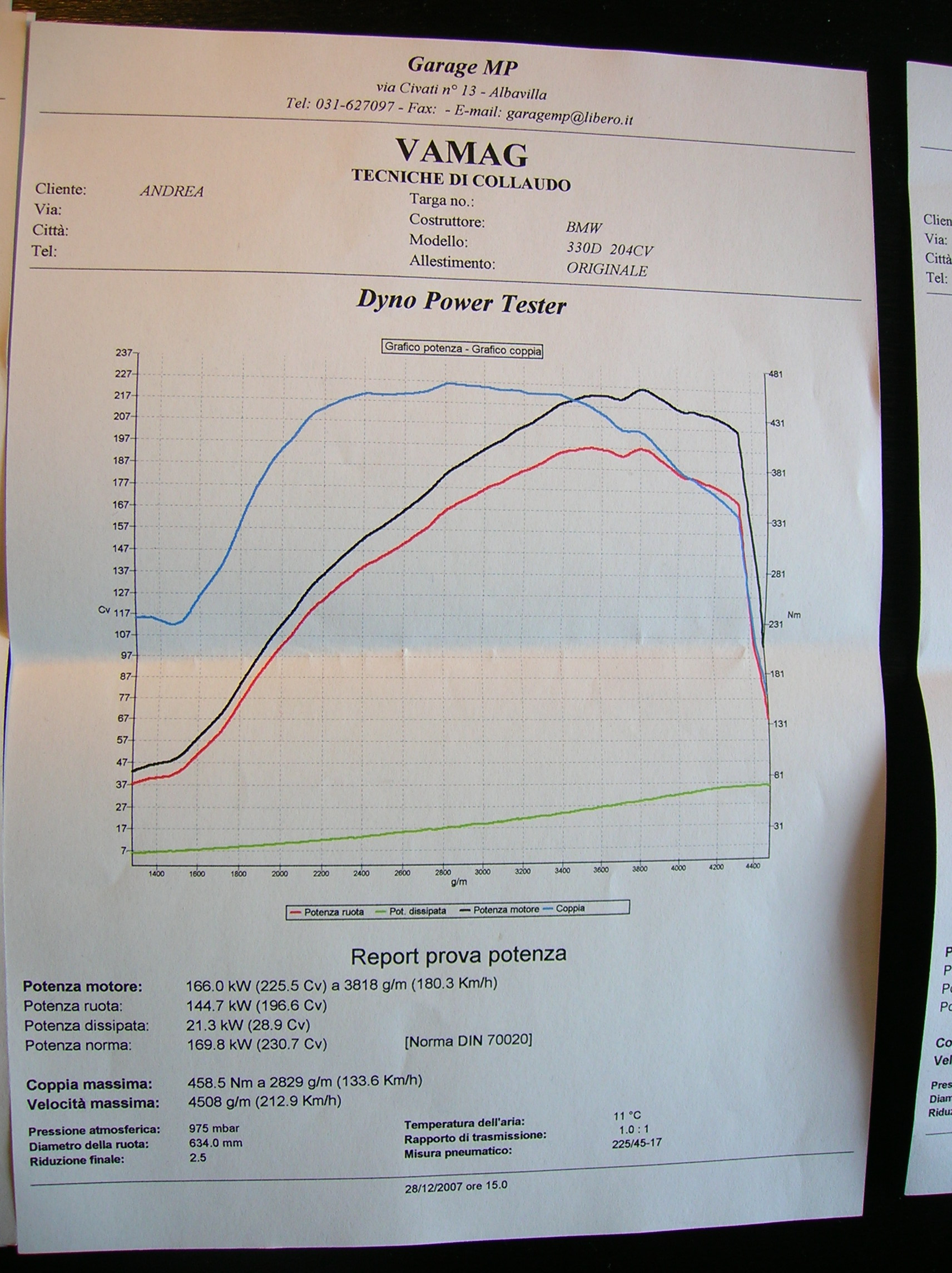

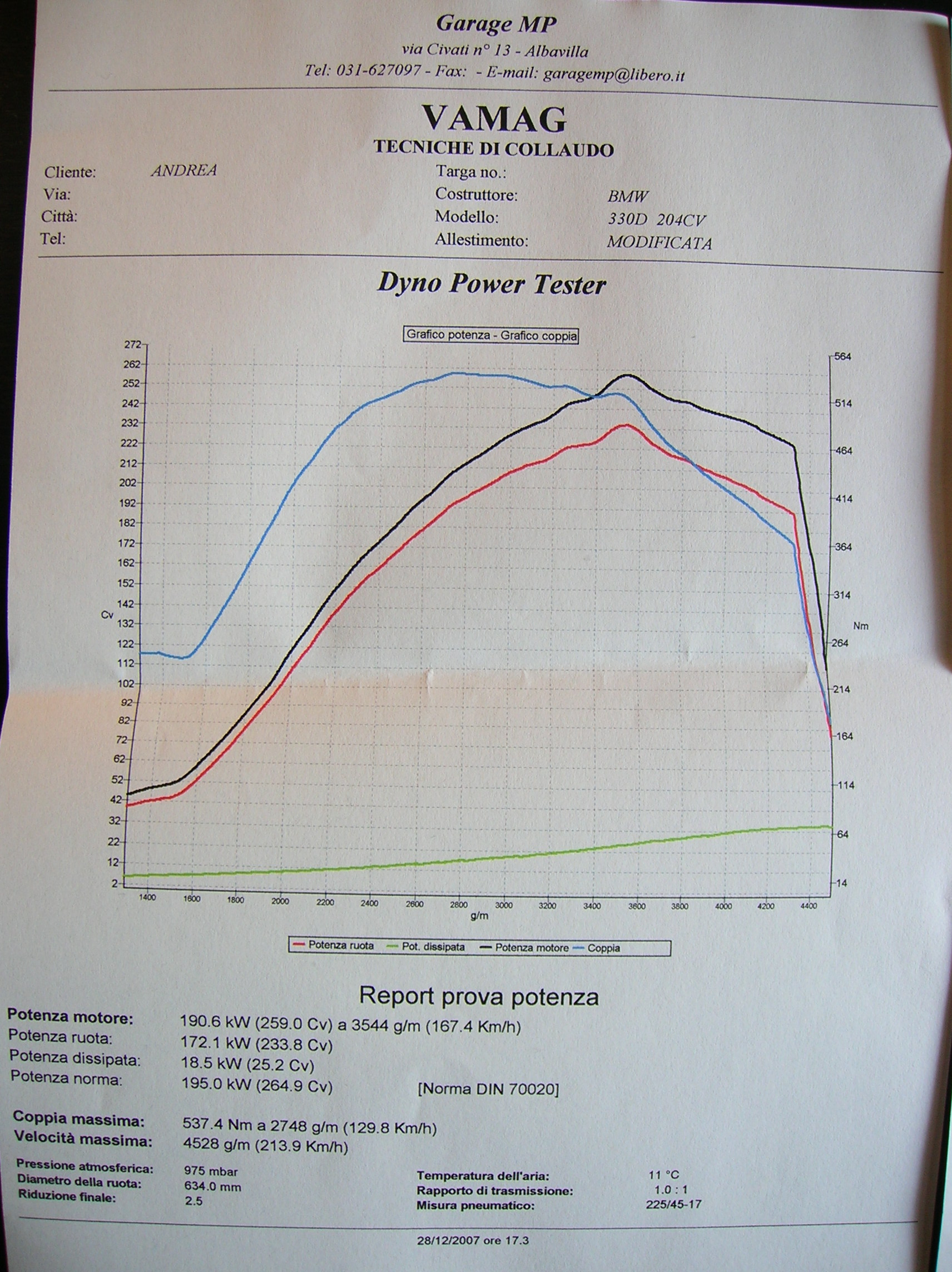

    Cmq prima rullata 221, seconda 219.
    Mappa, 259cv migliore, 256 la peggiore.
    Il delta cmq son 35 cavalli, vanno più che bene.
    Cmq Sardos appena passi da Matteo, vediamo quanto rulli prima...
    P.s. per i malfidenti ho i grafici, li posso tranquillametn epubblicare stasera

    Ti metto i grafici..
    Prima della mappa. 225cv 45,8 Coppia max 53.74 Coppia max
    Matteo pensava ci fosse un modulino da qualche parte, ma tutto originale. Con la mappa originale fumava di più rispetto alla mappa modificata. Magari aveva quaclche punto in più di pressione rail
    Modifica Migliore:
    259cv

    azzo.. che storia.. però alla ruota perde un 25 cv..
