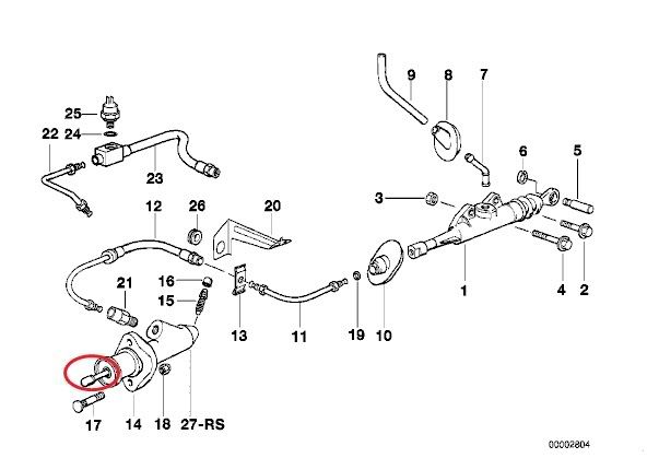

    lo stage3 per e36 3.2 necessita di un paio di modifiche per farlo funzionare, poichè lo spessore del volano è inferiore (il 3.2 amerrigano adotta l's52 + 5m anzichè l's50 e il 6m)
    un kit per m3 e46 dovrebbe montare, ma così come quello sopracitato, potrebbe richiedere qualche aggiustamento per essere funzionante in modo efficiente.
    A me si è rotto il cuscinetto reggispinta da poco (dopo 2 anni di pistate varie ed abbondanti :D /emoticons/biggrin@2x.png 2x" width="20" height="20" />).
    il kit che avevo montato è un ezclutch stage3, identico al f1 clutch stage3, tant'è che ho preso da loro il disco di ricambio (meno di 100€ contro i 280 + iva in italia);
    inizialmente ho allungato quello segnato in rosso, ora anche il n.6 della 2° immagine
    ringraziamenti a marcoemmetre per il supporto tecnico =D>
