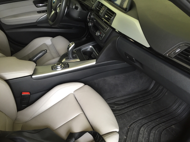

    Trovato!! Come aveva consigliato qualcuno del forum (di cui purtroppo non ricordo il nome), responsabile del rumore che sentivo è quella paratia di plastica molto lunga che va dal bracciolo fino al sotto-cruscotto, raccordandosi con una seconda paratia più corta. Bene, complice la lunghezza, nel punto di giunzione vibra e produce quel fastidioso suono. Si può riprodurre la stessa sonorità battendoci sopra con le dita.
    Ho "risolto" (spero!) interponendo sotto tale paratia lunga -nel punto di giunzione ed appena vicino- feltrini di quelli adesivi che si mettono sotto le sedie. Poca spesa, tanta resa, meno fastidi!
