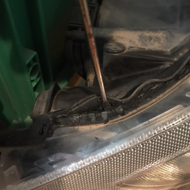

    2) Il faro si apre con il phon da carrozziere hai detto, giusto? Quanto ci vuole circa? Metti un'ora a faro aiutandoti con un cacciavite a taglio che usi come leva. Scalda piccole zone e leva il mastice infilando il cacciavite, vedi foto sotto:

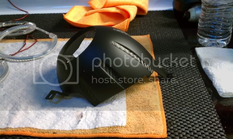

    Sono tutte fissate con viti TORX (il carrozziere avrà le chiavi). La calotta esterna ha un incastro, vedi foto sotto:
    4) Mentre si smontano le varie parti, si devono togliere gli anelli e il "bulbo" interno, mentre l'esterno rimane? Le parti da verniciare si staccano tutte, non c'è da colorare nulla sulla parte coi fili?
    Le parti da verniciare sono le calotte che si svitano come detto al punto precedente. L'unica cosa incollata del faro è il vetro trasparente!

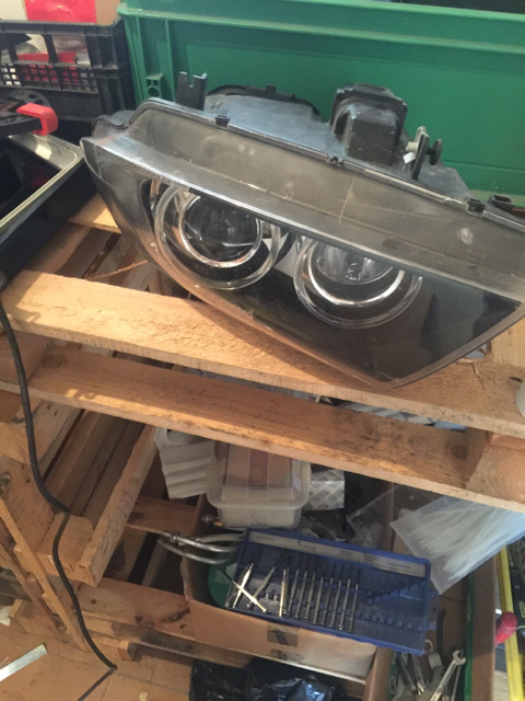

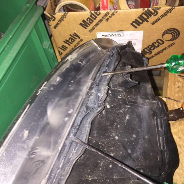

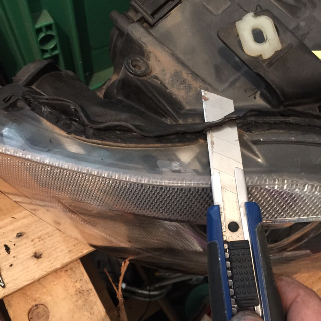

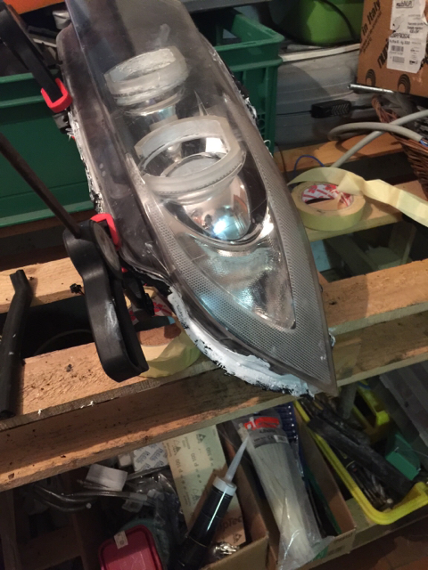

    un bel discorso, aprire faro bmw procedura
    Phone carrozziere e cacciaviti

    Oh mio dio, gli hai messo a testa in giù, però complimenti per il fai da te

    ma hai tagliato la plastica del faro?
