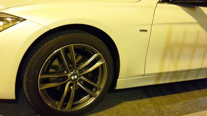

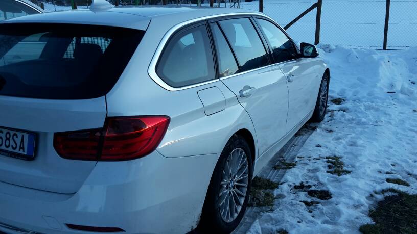

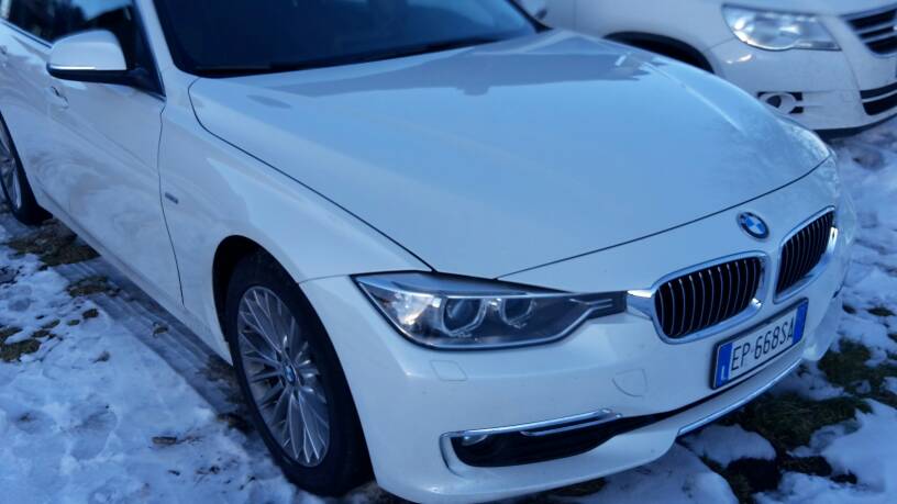

    Stamattina ho montato i WSP W680 (replica dei 397 con la differenza del doppio colore: raggi in acciaio lucido e interni in antracite).
    A proposito, li ho pesati: gli 8.0x18 pesano 11,6Kg e gli 8.5x18 pesano 12.0 Kg.
    il cerchio:
    Sembra tutto uguale in foto ma in realtà i "raggi" sono evidenti e in acciaio lucido
    Ebbene ecco i risultati (ho messo le foto del prima e dopo appaiate per dare meglio il senso della differenza)
    Le foto non rendono completamente come stanno, ma sono stracontentissimo!
    Sono veramente uno spettacolo.
    Ho visto in giro i 397 OEM e non reggono il confronto.
    L'antracite ci sta divinamente.
    Grazie infinitamente a Actarus per il consiglio!
    Su strada non sento differenze di confort tra i 393 da 17" precedenti (con RunFlat) e questi (18" differenziati no RunFlat).

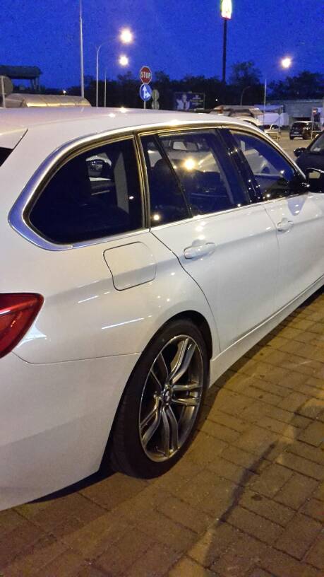

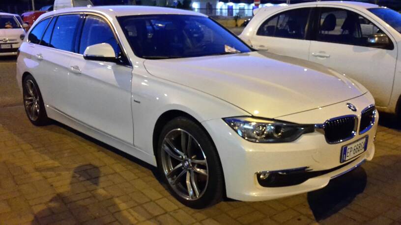

    Superchiaro. ...ho preso 4 8x18 et 34 per mettere 4 Bridgestone potenza simmetriche 225x45 come consigliato da actarus !
    Inviato dal mio SM-G800F utilizzando Tapatalk

    Dopo...
    [​IMG][​IMG][​IMG]

    Actarus avevi ragione...scoprire la silenziosità e morbidezza dei non runflat è quasi mistico!
