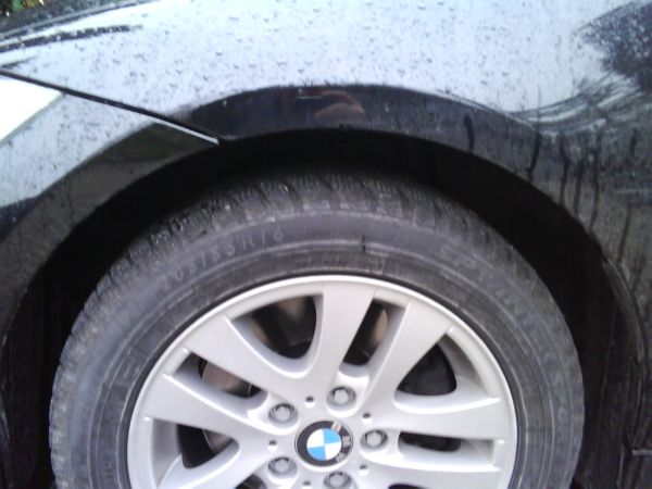

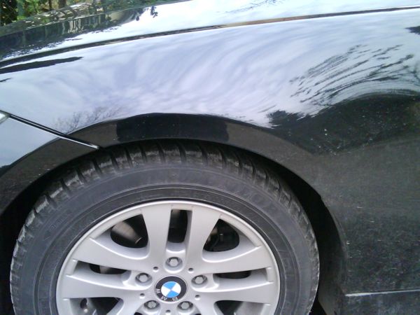

  17. Mirko.S.
    Mirko.S. Primo Pilota
    1.360
    24
    11 Novembre 2009
    8.623
    E91 177cv Steptronic
    all'anteriore si è abbassata di 3cm al posteriore mi sembra di 2,2cm, la differenza è molta e ben visibile.
    Per il prezzo il meccanico mi ha chiesto € 150,00 per il montaggio e convergenza, le molle le ho pagate poco perchè ho un amico che vende ricambi per auto e mi ha fatto parecchio sconto!
  18. Mirko.S.
    1.360
    24
    11 Novembre 2009
    8.623
    questa è la differenza
