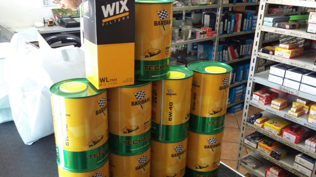

    Io ho acquistato il 5-40 bardahl ... Adesso arriva l'estate in sicilia sono curioso di fare il cambio olio . Speriamo nn crei problemi mettere il 5-40 che il 5-30

    Perché non hai preso l'Exceed?!?

    Asp non mi trovo! Cosa cambia tra tecnos e exceed?

    Anche l'Exceed è Technos.
    Ecco le schede tecniche dei due prodotti:
    Technos 5W40 exceed msaps
    CARATTERISTICHE CHIMICO-FISICHE
    Viscosità a 40°C 90,2 cSt
    Viscosità a 100°C 14,6 cSt
    Densità a 15°C 0,853 kg/l
    Indice di viscosità 170
    Punto di infiammabilità 205°C
    Punto di scorrimento -45°C
    T.B.N. 8,0 (mg KOH/g)
    TECHNOS 5W40 "normale":
    Viscosità a 40°C 86,9 cSt
    Viscosità a 100°C 14,2 cSt
    Densità a 15°C 0,855 kg/l
    Punto di scorrimento -42°C
    T.B.N. 7,6 (mg KOH/g)

    Grazie [MENTION=42888]Michele G.[/MENTION] Quindi la versione exeed e nuova ed e superiore ?

    Esattamente...

    Rag. mi sn fatto cambiare l'olio dal ricambista ho preso l'exeede . Ma voi quanto lo pagate al litro?
