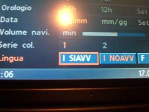

    Questo è credo l'ultimo "lavoro" che farò per mk4...tra poco come sapete passerò al Pro,
    quindi non potrò più testare le modifiche che effettuo e di conseguenza non posso mettere
    a disposizione "lavori" non testati...:wink:
    Per l'occasione ho creato una V32 per ovviare al problema (per chi lo aveva ovviamente) di
    non poter disattivare l'avviso acustico dei velox delle mappe.
    Premesso che o si toglieva la versione apposita della V32 oppure la mappa con i velox inseriti,
    poteva essere un piccolo disagio.
    La V32 che posto non ha bisogno di downgrade anche se installata su una V32 precedente...

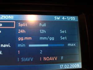

    troverete la versione SW 4-1/03
    Praticamente non fate altro che andare nel menu "regolazioni"
    vedete la versione che è 1/03 e notate che ho cambiato le scritte dei
    pulsanti di selezione della lingua
    I SIAVV sta per italiano con avviso acustico
    I NOAVV sta per italiano senza avviso acustico
    Quando siete stufi di sentire la gentile che vi avvisa, passate per regolazioni
    e mettete I NOAVV, manterrete sia la lingua parlata che scritta dei menu in
    italiano...il navi funziona come al solito e vi darà le indicazioni dell'itinerario.
    In questo modo potete tenere sia l'aggiornamento V32 che le mappe predisposte
    per l'avviso acustico.
    Come vedete sotto, funzionano i velox sempre presenti delle mappe e una
    categoria aggiuntiva, nella foto i Bancomat.
    L'icona velox è quella che vedete e l'avviso è [​IMG] (premi per ascoltare)
    Lo screen è l'originale Bmw...se lo volete cambiare ormai sapete come si fà...
    e caso mai ci sono i tutorial appositi :wink:
    Ultima avvertenza: se avete le mappe "ripulite" al massimo, quindi senza le cartelle
    dei paesi inserite per risparmiare spazio, se siete in modalità NOAVV
    (senza avviso acustico dei velox) le categorie velox, hotel e POI in genere non
    vengono visualizzati...cioè non li potrete selezionare.
    Potete inserire le destinazioni ovviamente.
    Quindi, o sostituite la mappa con una preparata per velox ma con le cartelle dei
    paesi mancanti, oppure passate in modalità SIAVV e vi trovate i POI che vi interessano...
    una volta selezionati, anche come eventuale destinazione, tornate alla modalità NOAVV
    Ah, ovviamente funziona anche come cambio lingua (mk4) per chi ha solo il tetesco... :wink:

    Avviso: purtroppo per non avere l'avviso c'è un piccolo "scotto" da pagare...
    Abbiamo cercato insieme ad Angelych la soluzione anche sul sito
    X5World, ma per ora non c'è soluzione...
    Quando selezionate NOAVV nel display del cruscotto le scritte, tipo
    ORA apparirà in tetesco HUR e così gli avvisi, ma la cosa non è bypassabile
    via sw...
