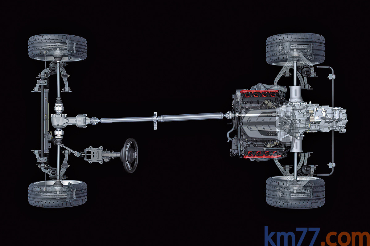

    Audi R8:
    Ma si vede chiaramente che l'albero di rinvio passa a lato del motore, cosa non fattibile con un boxer che è interamente spalmato sul pianale.

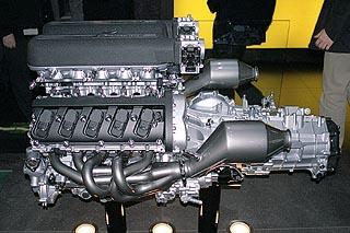

    Esatto, per quello richiamavo l'R8. E credo anche la Gallardo sia fatta in quel modo.
    Vero è che con un motore a V a 90° si crea lo spazio sotto le bancate, vicino alla linea di scarico e in un boxer no; ma se Fabio esclude così categoricamente l'ipotesi...
    EDIT: laborghiniregistry.com dice:
    The basic characteristics of such a layout are:
    • mid-rear mounted engine, with the gearbox behind the engine
    • permanent four-wheel drive system
    e mostra la foto:

  14. feb120d
    4.468
    217
    26 Febbraio 2007
    281.443
    asdasd
    IO non escludo nulla....:mrgreen:
    dico che tecnicamente sarebbe molto complesso, ma di questo ci rendiamo tutti conto...
    grazie dell immagine Cencio, e dire che avevo a suo tempo fatto un esame su quel sistema di trasmissione!!!!](*,)
