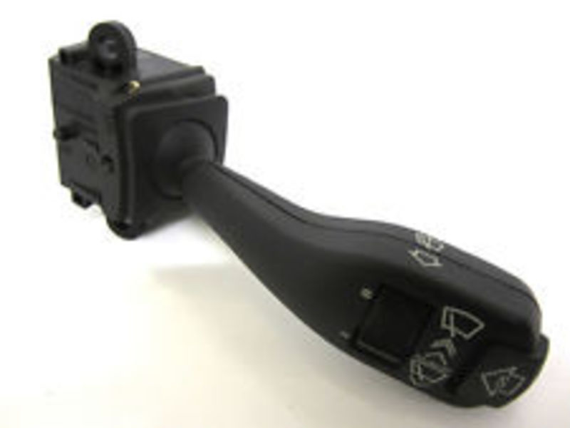

    Scusate una precisazione sul sensore pioggia. E' possibile disattivarlo e far funzionare l'intermittenza dei tergicristalli senza l'ausilio di tale sensore? Per me è troppo sensibile, con appena due gocce di pioggia praticamente i tergicristalli non si fermano mai. Non capisco a questo punto cosa serve la rotellina che aumenta o diminuisce l'intermittenza se interviene sempre il sensore...

    Si.
    Basta evitare di schiacciare il pulsantino sul bordo esterno della leva (quello che fa accendere la spia verde) e far funzionare la leva tirandola verso il basso o verso l'alto.

    INSERIMENTO MANUALE:
    - Velocità di tergitura normale: premere una volta verso l'alto (a vettura ferma il tergi funziona a intermittenza);
    - Velocità di tergitura rapida: premere due volte verso l'alto oppure una volta oltre il punto di pressione (a vettura ferma il tergi funziona a velocità normale).
    SPEGNIMENTO MANUALE:
    Una volta rilasciata, la leva ritorna nella posizione di partenza.
    - Tergitura breve: premere una volta verso il basso:
    - Spegnimento velocità di tergitura normale: premere una volta verso il basso;
    - Spegnimento velocità di tergitura rapida: premere due volte verso il basso;
    Senza il sensore pioggia l'intermittenza del funzionamento del tergi è predefinita.
    Il sensore pioggia comanda automaticamente la tergitura in funzione dell'intensità della pioggia e il suo inserimento si ottiene premendo il tasto sulla leva del tergi.
    SENSORE PIOGGIA:
    Si regola con la leva zigrinata che serve per impostare la durata dell'intervallo o la sensibilità del sensore pioggia.
    - Verso l'alto: intervallo breve o sensibilità elevata del sensore pioggia.
    - Verso il basso: intervallo lungo o sensibilità ridotta del sensore pioggia.
    Questa è la leva di cui parliamo con il relativo pulsantino per l'azionamento del sensore pioggia:
    Ultima modifica di un moderatore: 27 Febbraio 2016

    [MENTION=61928]Gigi63[/MENTION] sempre puntuale e preciso ma sta volta la foto non è quella della F48 ;) /emoticons/wink@2x.png 2x" width="20" height="20" /> non ne ho trovate in rete... Ne farò una domani se serve

    Si Duke lo so!!!!:mrgreen:
    Ho cercato in rete e ho trovato solo quella:sad:
    Avevo anche pensato di venire a casa tua e staccare quella della tua bellissima x1 ma.....piove e ho lasciato l'ombrello in studio!:mrgreen:

    Grazie ragazzi, esposizioni puntuali, ma forse non mi sono spiegato bene. Non esiste un tergicristallo intermittente senza attivazione del sensore pioggia?
    Azionando in basso la leva si attiva un singolo colpo di spazzola, verso l'alto si attiva un continuo colpo di spazzola e schiacciando il pulsante si attiva l'intermittenza azionata dal sensore. E fin qua c'ero arrivato anche io....
    Cerco e non trovo una intermittenza NON azionata dal sensore pioggia, anche perchè se è il sensore a determinare quando attivare il tergi non vedo l'utiltà della levetta zigrinata con 3 tacche per diminuire l'intervallo di tergitura sulla leva stessa..

    Le funzioni sono quelle che ho indicato.
    L'intermittenza c'è solo con il sensore e l'utilitá della rotella, come ho scritto, non é solo quella di stabilire la durata dell'intervallo ma anche per regolare la sensibilitá del sensore.

    Non c'è, è così anche con la mia mini e trovo la cosa alquanto fastidiosa a volte, visto che il sensore capita che o non fa andare il tergicristallo o lo fa andare velocissimo manco ci fosse un nubifragio

    Confermo, oggi qui piove bene le ho provate tutte ma il sensore detta legge...

    Confermo, anch'io questa mattina sono venuto su in valchiavenna a trovare mia sorella ed il nipotino... sensore pioggia anarchico!!! A volte intermittenza da bradipo con pioggia intensa ed a volte velocità supersonica con 2 gocce.

    Spesso la reazione tra lo spostamento della rotella e il sensore non è immediata; bisogna aspettare alcuni minuti.
    Fate la prova e vedrete che il problema si risolve.:wink:
    Ovvio che nell'intervallo di attesa ...... non dovete continuare a giocare con la rotella!:mrgreen:
