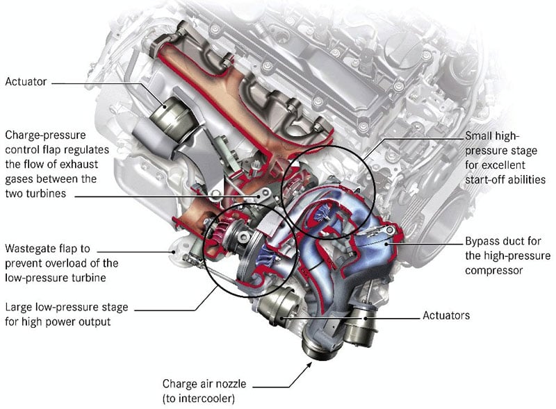

    Questo è un bistadio, ovvero due turbocompressori convenzionali in serie o in parallelo che lavorano un'unico flusso a cascata.

    Neanche, in quel caso è turbo + volumetrico.
    Il bistadio si vede su 123d e su 335d o comunque in tutti i motori dove c'è una turbina più piccola e una più grande che lavorano "assieme". ;) /emoticons/wink@2x.png 2x" width="20" height="20">

    Cmq anche il 250cdi mercedes è bistadio, ma non ho mai capito a fondo se il suo funzionamento è identico a quello del 23d/35d.

    Sì, perchè i 2.0 litri diesel N47 non sono TwinPowerTurbo.
    Il 250 CDI, codice motore OM 651 è bistadio
