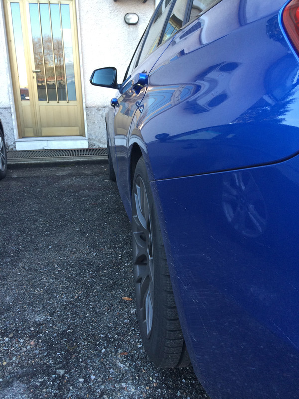

    BMW F31 320d msport
    Dico la mia...mettere gomme 225 e 255 su uno stesso canale da 8,5 pollici non ha molto senso...ci si ritrova con un'anteriore molto tirata e la posteriore che non dico faccia "pancia" ma quasi...:sad:
    Sulla mia per i 19 ho optato per gomma tirata sia davanti che dietro...8,5 et 35 e 9,5 et 38...davanti ne avanzo qualche mm e dietro sono al limite...in ogni caso mai toccato nemmeno con passeggeri e bagagli :cool:
    Ah dimenticavo...ho le eibach pro kit sotto...
    Ripropongo una foto :

    Ti ringrazio tanto per la info, però vedendo le tue misure a questo punto credo che dipenda da che tipo di cerchio si metta, perché il capitano che monta le 9,5 x 19 ET 37 ha le ruote che sporgono dal passaruota, mentre tu dalla foto non mi sembra. Magari sulla touring ci sono i parafanghi un pelo più larghi e si possono azzardare dei canali maggiori rispetto alla berlina... Comunque sulla mia sicuro all'anteriore monterò le 8,5 x 19 ET 34, mentre sul posteriore ho tre alternative: o uguale all'anteriore, oppure 8,5 x 19 ET 29, oppure a questo punto anche 9,5 x 19 ET 37. Ora è da capire come caxxxo faccio a sapere qual'è quelle perfetta per la mia...

    il capitano ha et 35, bisognerebbe vedere quella di metiu presa da dietro, credo comunque che molto dipenda dal cerchio, quello di metiu è un po a canale rovesciato.. credo che dipenda anche da quello

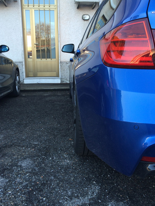

    Forse dall'angolazione della foto non si nota molto ma un pochino sporgono al posteriore...diciamo che nel mio caso la perfezione come et sarebbe togliere 3 mm al posteriore e aggiungerli all'anteriore...però il mercato non sempre offre quello che si cerca...
    Come passaruota non vorrei dire una castroneria ma credo che quelli della touring(come larghezza totale dell'auto)siano uguali quelli della berlina :wink:
